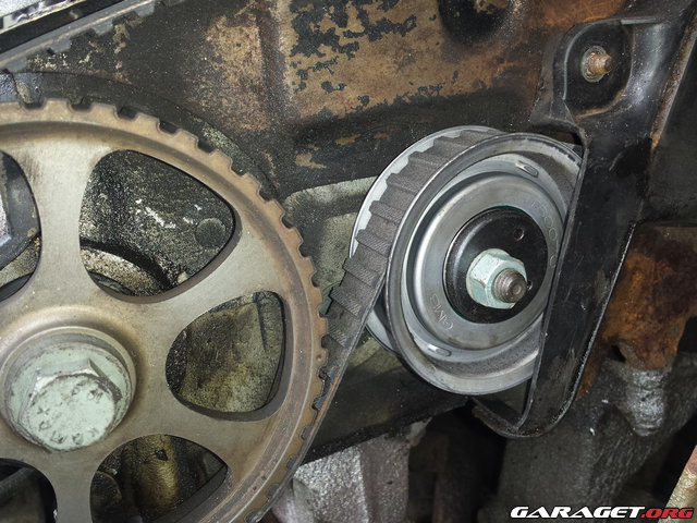

Har nu bytat kamrem men spännrullen tar i kamremskåpan. Gnisslar och skär ner i plasten. Ändrar ja den lite så blir remmen för lös (inte min bild men ni ser villken kåpa den ligger emot) http://www.volkswagengolf.se/templates/ … mg2863.jpg

blev så för mig en gång, hade spänt, spännrullen åt fel håll wink

Hur menar du ska ja dra rullen medsols lr motsols?
908 Inlägg
19 juni 2013
https://www1.garaget.org/gallery/images/126/125547/125547-3626e141a58048d2c37045c1d8b1576d.jpg så ser de ut på min bil. Kan ngn säg om den e spännd fel håll

Rullen ser ut att sitta rätt, dvs rätt sida utåt. Sätter man den sidan du har utåt nu innåt så lär rullen inte snurra alls då den tar i "motorn"
