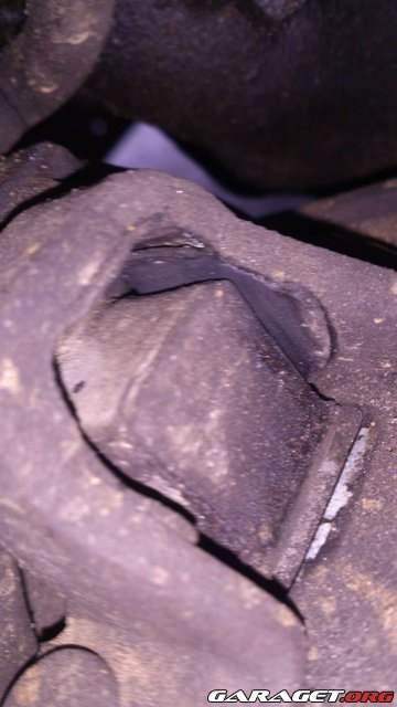

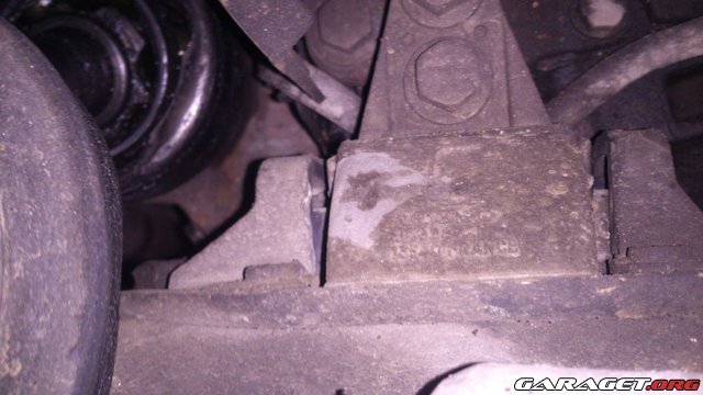

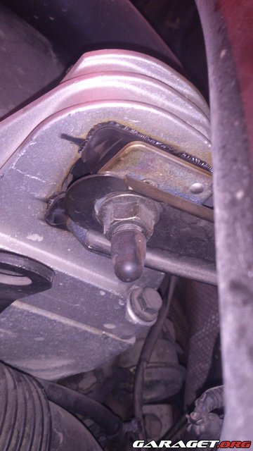

Fästet vid växellådan är helt nytt, bytte igår. Övremotorfästet är också helt nytt. Dock hittade jag två märkliga spår på den! http://www1.garaget.org/gallery/images/ … 421318.jpg
Såhär ser motorfästet vid kamremmen ut, vad tycks? Mår den bra?

265 Inlägg
