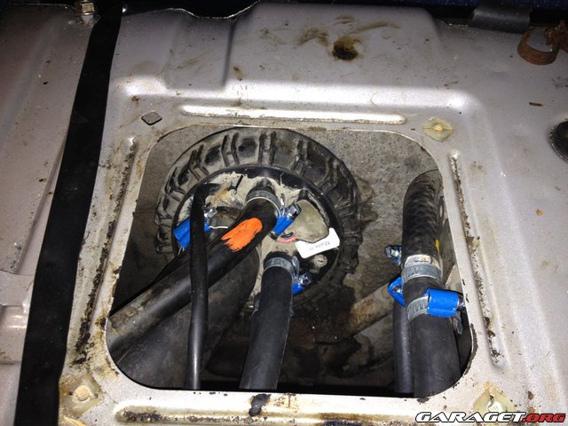

Säkringen är hel men inget ljud i bakluckan.. Hur slipper jag åt pumpen i tanken lättast då?
627 Inlägg
30 juni 2013
Pumpen sitter i en hel tankarmatur och är rätt krånglig att få ut och den sitter under ett lock inne i bagaget men här är en bild hur det ser ut http://www1.garaget.org/gallery/images/ … 43dc78.jpg
