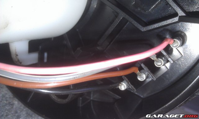

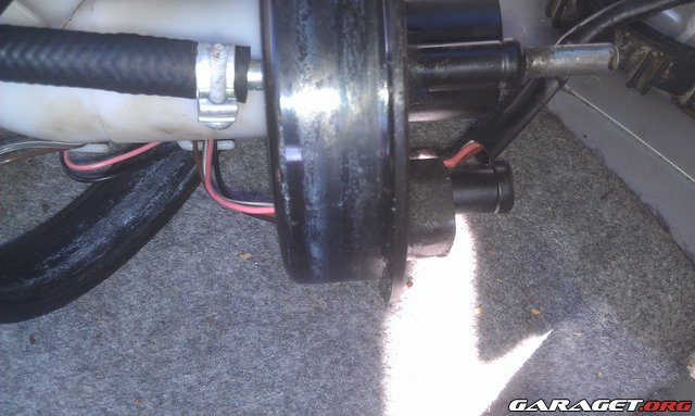

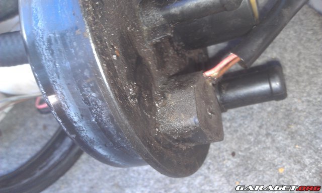

Hallå! Jo som rubriken lyder, hur gör man med sladdarna till bränslepumpen? På utsidan vid den lilla klumpen går sladdarna in å där är det något slags segt gummi som man kan typ gräva i? :s På insidan är sladdarna fastlödda.(se bilder)
Hur ska man göra, är ju lätt att bara klippa av dom och skarva ihop med den nya pumpen, men finns det något seriösare sätt så vill jag göra det.
Gäller alltså en Volvo 940 (på bilderna är det min reservdelsbil årsm.1994 och på bilen den ska sitta såg det exakt lika ut årsm.1991)
Snabbt svar tas tacksamt emot! Vill få den bytt så fort som möjligt! MVH

Kontaktstycket till armaturen sitter på vänster sida bakom panelen. Denna släpper du bara och drar med ut. Behövs ej klippa och klistra.

aah där du! Tack för hjälpen!
