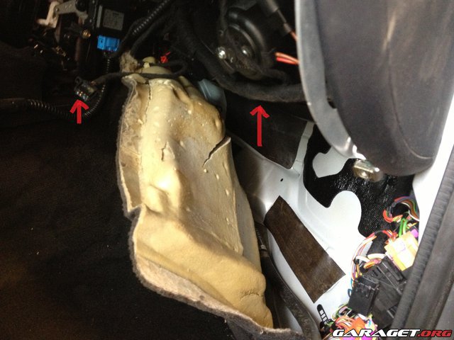

Hej!
Har en Audi A6 från -99 och har som många andra, problem med vatten i kupén.
Har letat högt och lågt på internet efter svar och har fått några men vad jag än gör verkar det inte som att det hjälper.
Dräneringsröret sitter i rätt läge, Har tätat med silikon runt "damasken" som går in mot torpedväggen, Har rensat under batteriet och dränerings röret på passagerar sidan.
Vatten verkar komma från bakom mittkonsolen ganska högt upp och/eller bakom instrumentbrädan på passagerar sidan. Har verkligen letat överallt efter lösningar undrar om nån här har erfarenhet av liknande problem.
Har hört talas om nån "kopp" men menar man gummipluppen som dräneringsröret går igenom då eller finns det något annat?
Tackar för alla svar! smile
Lägger till bilder!

https://www1.garaget.org/gallery/images/188/187909/187909-bc907f05a929966533e2b95af0481ac4.jpg
Pilarna visar vart vatten kommer ifrån

30 juli 2013
https://www1.garaget.org/gallery/images/188/187909/187909-5ab2fb74a58f7c19e9ed037f19aa772d.jpg
Pilar visar vart vatten kommer ifrån
