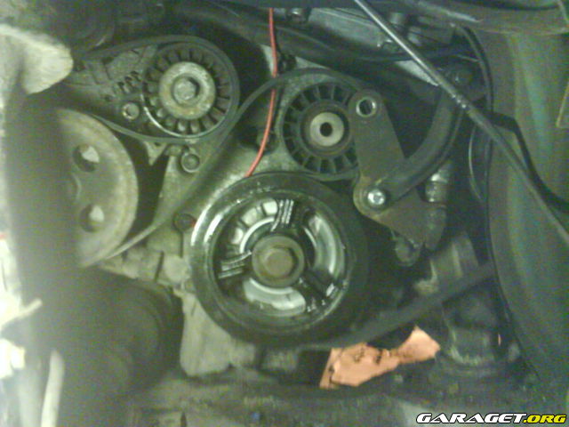

Update: Idag har de hänt grejer big_smile Va förbi Mekonomen efter skolan idag o köpte den förbannade låsringen tongue Körde också förbi Watski o köpte 3 nya rostfria muttrar till spjällhuset. Lite fel affär för o handla till bilen, jag vet wink
När det va köpt o jag kommit hem startade operation få loss remhjul från spännaren. Hade försökt i skolan vilket resulterade i trasig damask på spännaren sad Så den måste bytas, dock verkar de inte va så  akut än. Så jag väntar lite me de faktiskt wink En ny kostar fan 830 kr sad
Men de vi inte visste i skolan va att den jädra bulten va tvärtom-gängad yikes Så när jag testade att dra åt andra hålet när jag höll på hemma så lossa de jättefint smile Så nu kunde jag få dit drivremmen också, så de e int mycke kvar att göra, bara byta olja o fylla på kylarvatten så ska de gå o starta sen smile
