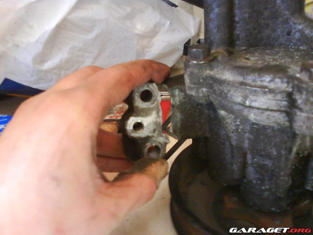

Har plockat bort den gamla nu,  o de e nog på tiden att den byts hmm
https://www1.garaget.org/gallery/archive/59709/317365_obbv0e.jpg
när jag lossade pumpen så lossnade den men i 2 delar yikes Så de va nog på tiden egentligen att den byts, lite jobbigt bara att jag inte märkt de förrän nu hmm

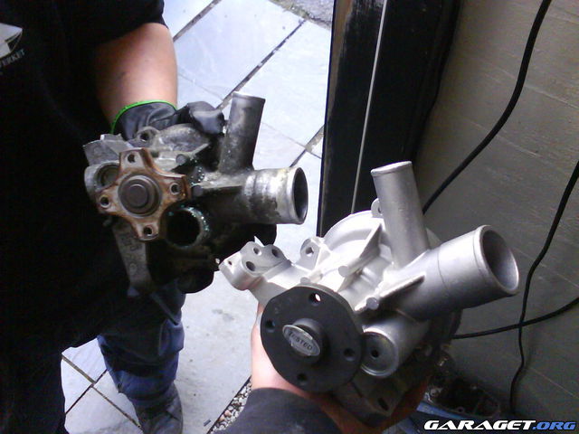

Va och hämtade nya vattenpumpen idag till bilen, vilken skillnad de e på nytt o gammalt smile
https://www1.garaget.org/gallery/archive/59709/318606_d3xpfm.jpg
Gammalt vs nytt tongue
Blev ju en riktig uppfräschning  i motorrummet me den tongue

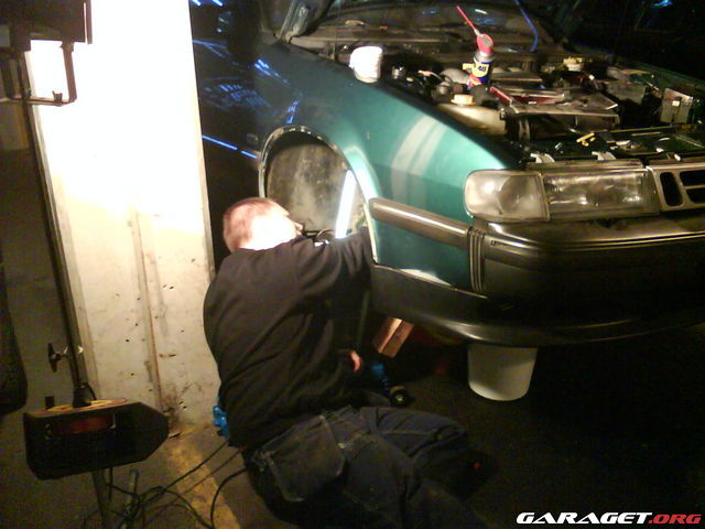

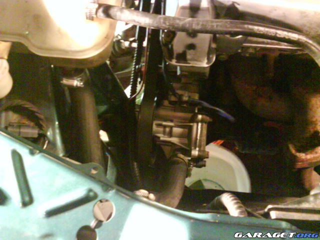

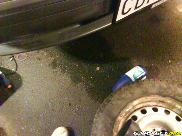

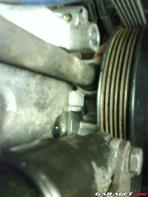

Fick lite hjälp av MT-ludde idag också me meckandet för att få ihop de gamle skorven wink Så vi monterade den nya pumpen, fyllde på me kylvatten. Och då hände de mest oväntade...
https://www1.garaget.org/gallery/archive/59709/318607_396gky.jpg
... trodde fan inte de va sant när de började plaska om fötterna igen mad Men jag konstaterade snabbt att de va samma grej som jag hade problem med tidigare!
https://www1.garaget.org/gallery/archive/59709/318610_ot7tvi.jpg
Så de va bara att plocka bort remmen igen o spännare o all skit som hör till hmm
https://www1.garaget.org/gallery/archive/59709/318611_g1qbqd.jpg
Tro de lr ej, MT-Ludde in action på sin fritid tongue (Du vet att jag bara driver me dig wink)
Men han va iaf lika glad som jag åt att behöva plocka bort skiten IGEN...
Och ni skulle bara veta hur mycket vi har slitit me den där jäävla remspännaren o remmen. De va ett rent helvete att få tillbaka allt av nån anledning yikes

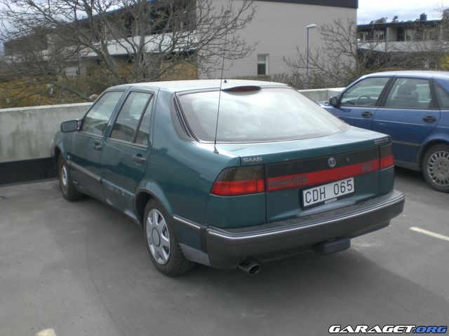

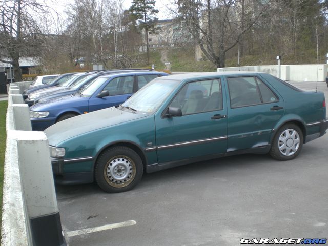

Update: Nu har bilen också hittat ut från garaget big_smile Dock gick den inte så jäkla bra trots mina åtgärder hmm Kom på när jag fått ut bilen att jag kan ju kolla blinkningar på check engine lampan.
Fick fram 6 blinkningar, det är alltså fel på min syresensor, me andra ord min lambda om jag förstått allt rätt...
Men men, ytterligare ett reltivt "litet" fel i sammanhanget tongue Men här kommer lite bilder smile
https://www1.garaget.org/gallery/archive/59709/319183_gv0ud3.jpg
Bilen får nu äntligen se solsken big_smile De va soligt när den rullade ut iaf wink De vita längst bort e baken på Rostrollan (corollan) wink
https://www1.garaget.org/gallery/archive/59709/319184_zwfxuo.jpg
Bilen hittade ut från garaget o upp till parkeringen tongue Fan va skönt o få se den utomhus igen big_smile
https://www1.garaget.org/gallery/archive/59709/319185_dyy30j.jpg
Va tomt de blev tongue Har lite o städa nu kan man säga wink
