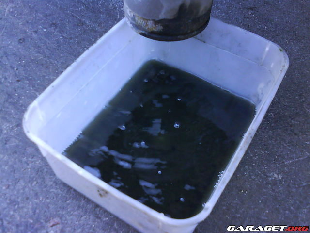

Update: Tja, idag har de kännts som en lite lätt katastrofdag igen sad Bilen är stendöd igen.
O nu e den verkligen STENDÖD. Förut kunde den tända till lite ibland men nu händer absolut ingenting
Har bytt bränslefilter i tron om att de va igensatt, vilket de mycke väl hade kunnat. Kolla bara hur de såg ut när jag tömde de...

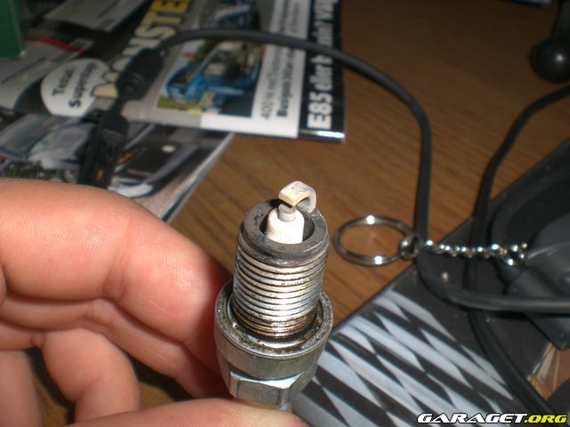

Så här ser dom gamla stiften ut, har inte lärt mig vilka färger på stiften som innebär vad...
https://www1.garaget.org/gallery/archive/59709/411665_jdt9ui.jpg
Dom är lite gul/vita, har bara för mig att de innebär för lite bensin, har jag fel?
Det är tryck i fuelrailen iaf, de har jag testat. Så de känns som att spridarna inte öppnar, kan de va en följd av trasig vevaxelgivare?? Eller e de nått annat som e fel.
Hjälp mig gärna då jag e helt slut på idéer sad

Nu har förresten en ny vevaxelgivare beställts. Läste en tråd här på forumet om en 9-3 aero me samma fel, o där va de vevaxelgivaren som va felet. Så i nästa vecka bör den dyka in på posten.

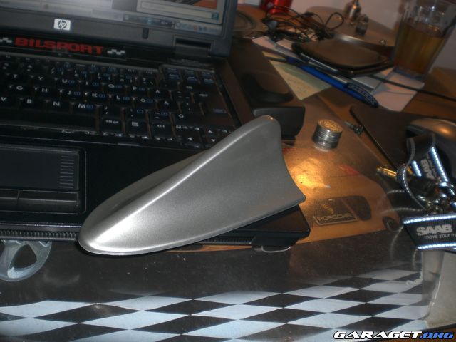

Medans jag väntade på min snälle vän Nicklas o hans far som skulle bogsera hem mig så gick jag in o köpte den här smile
https://www1.garaget.org/gallery/archive/59709/411868_23f5uz.jpg
Den här ska få ersätta GSM-antennen på taket, den använd ju inte. Sitter bara där o ser ful ut tongue Så hajfenan ska bli svart o sen trycks den på på bilen smile Kommer bli skitsnyggt, så jag måste tacka Kimpan för tipset tongue
