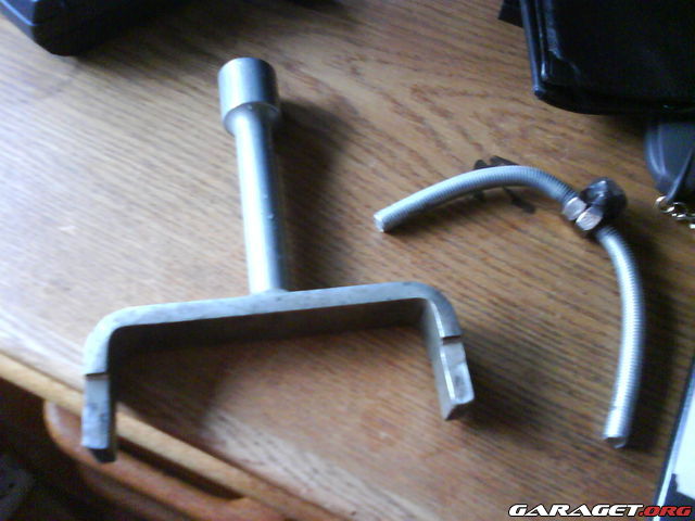

Sådär, då e mitt "verktyg" svetsat, får vi se om de funkar tongue
Så jag ska snart ut o mecka o hoppas på framgång smile
//Jacob
4 299 Inlägg
21 augusti 2008
#943
Äääntliigeen!!! big_smile
Jag har fått tag på de riktiga verktyget smile
https://www1.garaget.org/gallery/archive/59709/438431_y2puv9.jpg
Äntligen har jag "the real deal" wink Mitt hemmabygge till höger tongue
Testade mitt hemmagjorda, de vek sig bara tongue O sen när vi hade en kompis på besök o stog o försökte komma på andra lösningar så kom jag på att de finns fan en bilmeck på Rindö smile
Han har ju dessutom pysslat med bilen förrut, så jag tog färjan över o chansa på att han kunde hjälpa mig på nått sätt. Slutade med att jag fick låna verktyget big_smile
Så nu e jag glad smile Fast de måste sluta regna innan jag pallar gå ut o mecka, misstänker att de blir imorrn. Då får jag dessutom hjälp av Oskar...
De va allt!
//Jacob

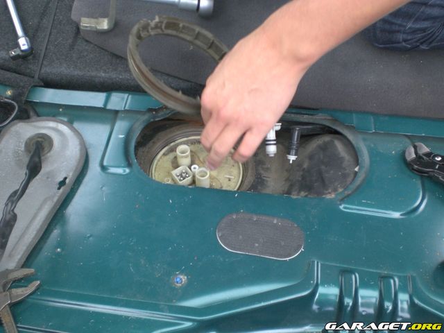

Update: Tja!
Idag lossades pumpen smile
https://www1.garaget.org/gallery/archive/59709/439438_cxhhk2.jpg
Dock kom vi bara så långt att vi plocka ur pumpen ur armaturen. För jag har råkat få fel pump, den jag fick va till en 9000 CC (-88/-89). Dom bilarna har en liten förpump som 9000 CS inte har hmm Så de funka inte alls, dessutom va den pumpen grymt mycke större.
Så en ny e beställd på mekonomen o kommer imorrn. Så förhoppningsvis kommer bilen funka imorrn.
Dock börjar jag bli jävligt less på den här bilen, orkar snart inte mer. Försäljning känns inte långt ifrån, o den här gången känns de mer som att jag verkligen menar de.
Men så länge den inte startar så kommer de inte komma nån annons, så vi får se hur de känns imorrn om den startar.

Åkte över till Rindö o fick låna ett riktigt verktyg av en bilverkstad där.
De där me att hugga me mejsel funkade inte för mig då de satt som fan, så dom små taggarna gick av ist.

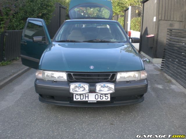

Update: Tja! Idag har jag varit o hämtat ut nya pumpen, dock va jag tvungen att göra de i samband med min syrras forbollsmatch. Så de gick ju inte på en halvtimme att åka fram o tillbaka som de brukar.
Men huvudsaken e att den e uthämtad o monterad. Och vet ni vad, den STARTA big_smile
Så jävla skönt, o de bästa e att den går myycke jämnare nu också på tomgång smile Den kunde svaja en aning förrut, men de va väldigt lite. Men nu e de borta o den går jämt o fint.
Så nu kan ni få en bild på hur de blev me svart grill smile Saknas dock nät i ett utav hålen för tillfället...
https://www1.garaget.org/gallery/archive/59709/440106_edeucn.jpg
Omlackad grill till svart och de nya högra blinkersglaset smile

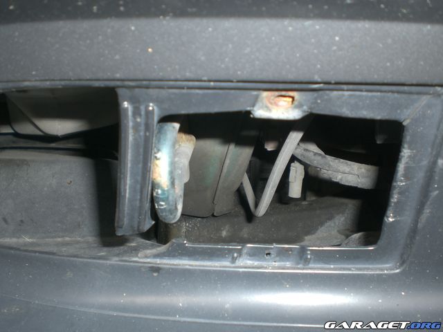

Men jag såg en liten trist grej hmm
https://www1.garaget.org/gallery/archive/59709/440111_bdccm2.jpg
Ni som har/haft 9000 vet säkert hur dragöglan egentligen ska sitta...
Dragöglan sitter ganska snett hmm Men de e ju bara att banka till me en hammare, men de känns ändå sådär att den rör på sig :S
De va allt idag, imorrn kopplas baslådan in. Så jag ska sätta mig nu o fundera på hur slutsteget ska sitta smile

Skönt att den startade big_smile
Superb! ser riktigt fin ut med smile
inte så att dragkroken sitter på en "Axel" finns ju sånnapå endel bilar så den ska kunna glida lite åt sidorna..
Men de vettefan om 9000an har hmm
