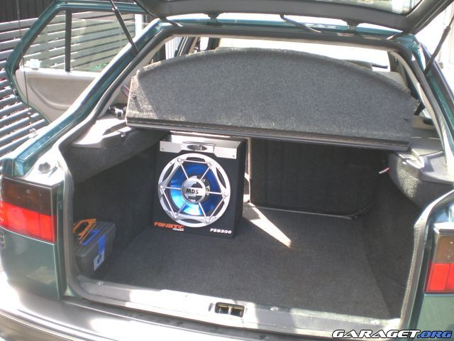

Började med att dammsuga ur den, de behövdes verkligen smile Sen va dags att kasta in baslådan.

Sen ringde Oskar o de va dags o koppla in slutsteg o baslådan, gick jättebra och allting e inkopplat där de ska och jag har gjort nåra grova inställningar för att de ska va rätt ok i början.

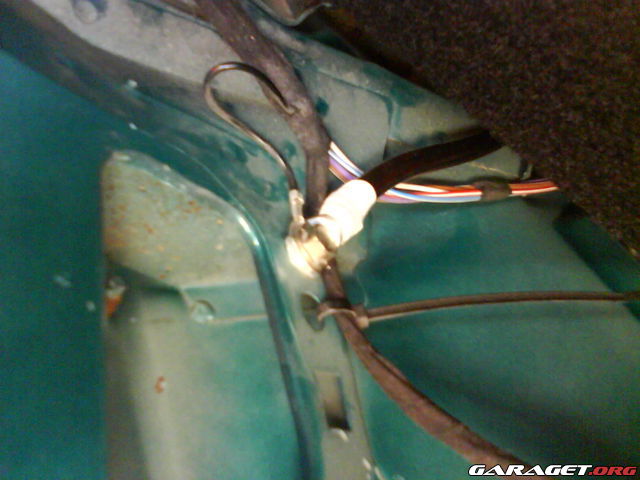

Men nog fan så låter de inte, misstänker dock starkt att de e min jordpunkt som e boven. För jordpunkten kan väl skapa sånna problem om den inte e ordentlig??
https://www1.garaget.org/gallery/archive/59709/441634_g112a8.jpg
Jordpunkten till steget, vetti fan om den funkar så bra hmm Kommer ingen bas iaf...
Vad tror ni, behövs de en ännu bättre?? Får se vad MDS säger imorrn, kommer åka förbi där imorrn efter skolan.

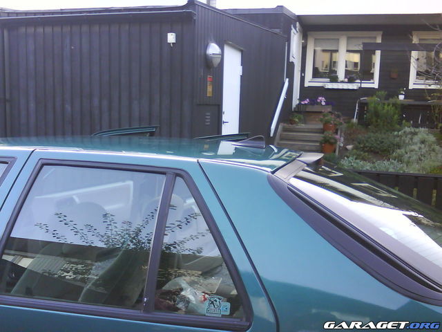

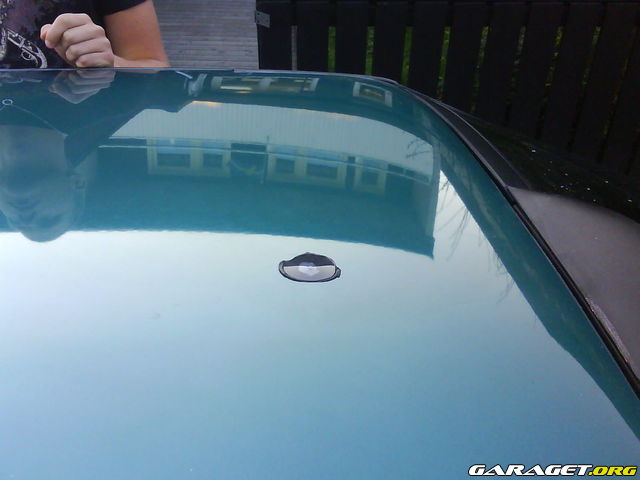

Sen när vi hade gett upp va de hajfenedags big_smile Men först skulle ett problem lösas, hålet efter gamla GSM-antennen.
https://www1.garaget.org/gallery/archive/59709/441643_uqj7y9.jpg
Beanéssåsburkbotten o lite sika så blev de ett tätt hål wink
Rotade lite i återvinningen i förrådet o skar ur botten på en burk o sen lite sikaflex på de, ska nog hålla tätt wink Sen va de bara o mäta o montera hajfenan smile
https://www1.garaget.org/gallery/archive/59709/441648_q1fb80.jpg
Hajfenan monterad.
Blev riktigt bra, tur att vi va 2, för de hade blivit riktigt jobbigt för mitt trötta huve o göra de själv tongue
Men jag märkte att mitt övre bromsljus inte sitter i mitten av bilen efter att vi monterat fenan smile
De va allt jag gjort idag, nu måste jag börja ladda inför plugget imorrn. GAAh!! Vill inte åka dit tongue
//Jacob

Prova att dra 12V dirrekt till "remote" på steget och kolla om det startar då ?
4 299 Inlägg
24 augusti 2008
#969
Steget startar, lampor o skit som lyser när de e igång.
Ja dig kan jag ju iof fråga tongue Tänkte jag inte på wink
//Jacob

blev ju as snyggt med fenan  synd dock att inte inte fick något ljud=( jag jordade i resevsdäcksbaljan  det fanns en massa bra ställen där big_smile  mm börjar också imorgon o har inge lust att gå dit överhuvetaget sad

Skumt, ta en vanlig 3,5mm "mp3 kabel" med 2st rca i andra änden och koppla in det och kolla om det spelar då ?
Annars är det nog någon kontakt inne i lådan som hoppat av.

jag jordade i reservhjulsbaljan smile lossa på muttern till ljuddämparinfästningen(den jävla gummi grejen som håller upp ljuddämparen) slipa plåtrent å skruva fast smile jättelätt smile

Och nu funkar också basen smile Va förbi MDS o de va ett rätt löjligt fel roll
Jag hade satt lignivån på fel gång lol Så nu dunkar de på fint big_smile
Köpte också högtalarkabel o en till lågnivå så jag kan koppla in 6x9orna också på slutsteget smile
