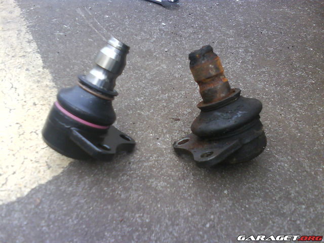

Update: Tja! Nu blir de en update me lite bilder wink De va ju ett tag sen...
Bytte idag spindelled på bilen, gick ju som smort big_smile Tog ett tag innan jag kom igång så jag hann inte spänna handbromsen hmm Va o plockade upp en båt nämligen, o de drog ut på tiden så jag kom igång lite sent.
Gick rätt lätt o plocka bort, de mesta har ju redan varit av en gång så de satt ju inte så in i helvete som de brukar smile Så efter bara nåra minuter va den gamla spindeln borta.
https://www1.garaget.org/gallery/archive/59709/476761_c2jzyp.jpg
Den va ju inte lite glapp heller tongue De va verkligen dags för byte. O tro de eller ej, men monteringen gick lika simidigt den tongue Vart ju riktigt glad när allt satt på plats igen utan strul big_smile

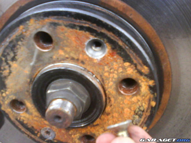

Dock märkte jag en lite läskig grej när jag plockade bort hjulet, hörde nått som ramla i marken så fort hjulet lossades från navet yikes
https://www1.garaget.org/gallery/archive/59709/476763_lzqzca.jpg
Fästskruvarna som håller fast bromsskivan satt inte så jävla bra :S De har börjat låta konstigt när jag svängt, men jag har hela tiden trott att de va drivknutarna som börjat tacka för sig. Men nää, de va bromsskivan som nästan stack på upptäcksfärd tongue Så skruvarna drogs åt o sen va de dags o provköra big_smile
Inte ett enda missljud big_smile big_smile Så jävla skönt, nu e de bara de nedrans oljeläckaget o späna handbromsen som ska göras. Ska försöka hinna fixa de imorrn så e de bara o besikta nästa vecka smile

Dock så hade det väl inte spelat någon roll nu när den där skruven lossnat då dina hjulbultar hållt i skivan och går ju in i '"Navet" endel "Tattare" brukar ju ta bort den där lilla skruven då den bara brukar fastna och man får borra ut den osv och sätta på fälgen och dra åt bultarna så hålls skivan kvar med wink
Men känns mycket säkrare ändå att åka med den där skruven där ju tongue
