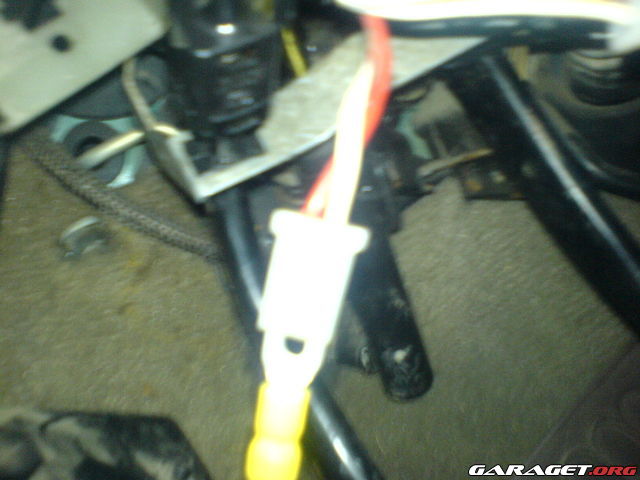

13 februari 2008
När jag "byglar dem".
Kan jag lossa på kontakten till givarna och sätta en sladd mellan polerna på kontakten jag lossade.
Och sen givaren som sitter på kopplingspedalen.
Den har ingen funktion mer än till farthållaren eller?
1 497 Inlägg
14 februari 2008
Har nu testat att lossa kontaken till båda givarna.
Dratt en sladd mellan båda polerna på kontakterna och provkört.
Även provat utan sladd.
Med sladd motsvarar väl givarna i tillslaget läge (alltså när pedalerna inte är nertryckta).
Och utan sladd borde motsvara givarna i frånslaget läge (när pedalerna är nedtryckta).
Detta kan ju vara tvärt om också.
Men med tanke på att jag provat både med och utan sladd mellan polerna så borde
ju något utav det ha gjort reslutat.
Har jag gjort något som verkar vara fel så säg till tongue
Detta hjälpte iaf inte.
Bilen har fortfarande underligt laddtryck.
Så nu får ni gärna fortsätta hjälpa mig.
// Axel smile

Och såhär har jag byglat kontakterna vid givarna nere vid koppling och broms:
http://www.garaget.org/gallery/archive/59737/257922_uamtfc.jpg
Uppskattat med tips och förslag smile
