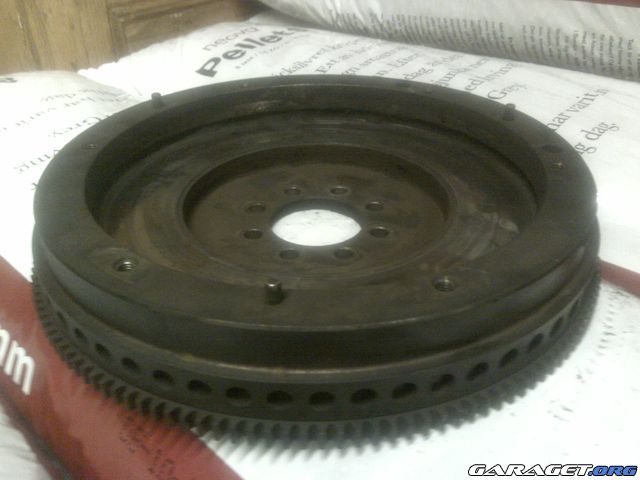

https://www1.garaget.org/gallery/archive/75761/585975_jni7ed.jpg
svänghjul

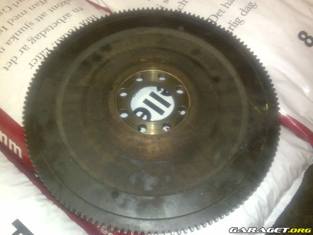

https://www1.garaget.org/gallery/archive/75761/586023_nxowje.jpg
svänghjul

1 127 Inlägg
5 mars 2009
Det där är djupa enkelmassesvänghjulet! Så max 228 mm koppling kan du ha, hör med Kgtrimning vad han har åt dig. De har det mesta och vet en hel del. Står väl lite på hemsidan också kanske.
