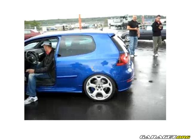

Fast varken vectran eller focus har väl samma bultcirkel som golfen 5/112 rätta mig om jag har fel skulle ni få syn på dessa nånstans så skriv gärna.. tyckte de såg riktigt bra ut
https://www1.garaget.org/gallery/archive/8424/783145_qxkoi9.jpg
va e de för fälg?

Vectra har 5x110, funkar utmärkt med specialbultar wink

Ja med flytande kona på bultarna så går det ju

så mann kan köpa med bultcirkel 5/110 också e det nån hake med det om man kör "hårt" med bilen eller jag e inte så insatt specialbultar? tongue de ger ju mig isåfall en hel del fler fälgmodeller o välja på

Är väl Lamborghini Gallardo fälgar det där!!!
efter lite bildsök på google tror jag de kan va rätt.. nån som vet nån som säljer dom replica?

Ser nästan ut som Lamborghini Gallardo fälgar

Funkar hur bra som helst med bultar med "flytande" kona, du kan då använda fälgar med bultcirkel 110 samt 114,3. Så då blir det ju genast lite mer att välja imellan. smile
