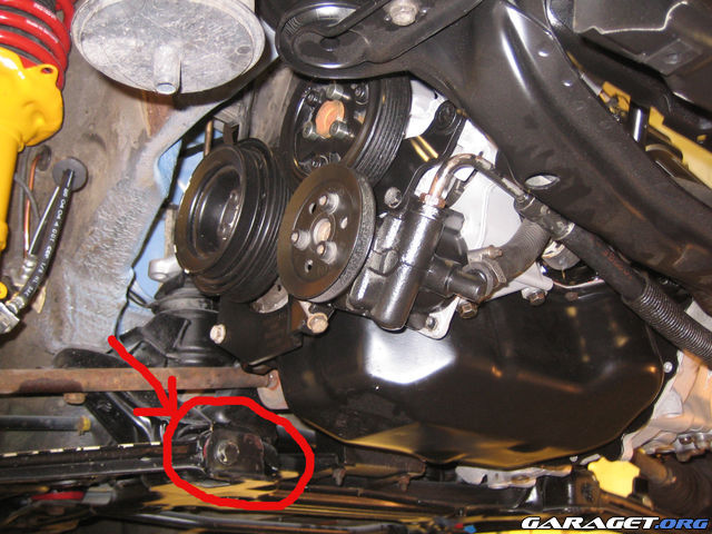

22 november 2007
http://www.garaget.org/gallery/archive/11924/195371_wmxh4b.jpg
Brukar vara här dom rostar.
Smoke Tires Not Drugs.
435 Inlägg
22 november 2007
ok.tackar för svaret
