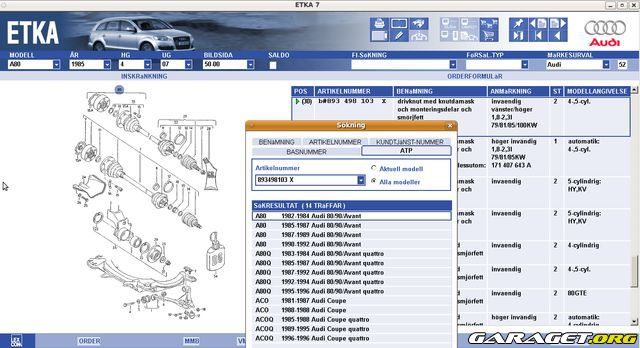

Mmm ok kollat man ETKA så står det
Drivknut: Invändig vä/hö 1.8l-2.3l 79/81/85/100 Kw 4,5 cyl. och slår man upp det artikelnr så ska det passa från
https://www1.garaget.org/gallery/archive/27325/985832_lwdxa8.jpg
Mvh Tommy

Ok, kan du kolla 321 498 099 CX vilka den passar till? Det är yttre drivknut.
Häls. Hervas
Försöker iaf
12 819 Inlägg
28 augusti 2010
Audi 80/90/Avant 1982-1984 5cyl, 4cyl GTE
samt
Coupe 1981-1987 5cyl motorkod HP, JL , JS , KX , SK
Mvh Tommy
