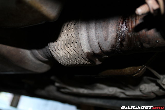

Hej!
Min Saab 9-5 har börjar läcka kylarvätska, ca 3 dl i veckan. Läckaget är inte i värmeventilen vid torpedväggen utan framtill vid motorn. Jag kan inte lokalisera exakt var det är det läcker och hoppas kunna få några tips från er. Det läcker endast när motorn är igång. Har markerat med rött i första bilden var det är det är blött, någon decimeter ner. Det verkar dock som om läckan kommer ovanför denna punkt, nära motorn. Tacksam för hjälp. /Liffa

Det ser ut som att du har en motorvärmare monterad där ovanför, kan mycket väl vara vid den det läcker.

Väldigt vanligt att blockvärmarna läcker på dessa (motorvärmaren så hade börjat och kolla runt denna som henke sade! smile

Okej, tack för hjälpen. Jag ska försöka kolla den.

rätt säkert att det är blockvärmaren som läcker I o-ringarna

Det känns rätt bra att höra, då borde det inte bli någon dyr historia. Lätt att komma åt att skruva loss denna? Måste försöka hitta en bild på vad det är jag ska lossa, har inte så bra koll på bilar.
