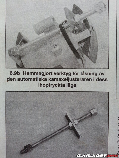

Här är iaf alternativet till 3366:an som jag använt mer än en gång till B5:or. Från Haynes;
https://www1.garaget.org/gallery/images/161/160301/160301-54f052f572fe7066c8917eec4612390d.jpg
Gängstav, några muttrar och en stålbit (som man får såga ut ett litet jack i för att den ska passa).
