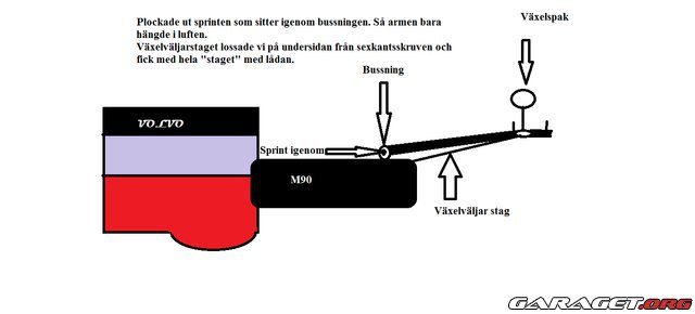

Förutom att vi lät vxlföraren sitta kvar (kommer paintbild längre ner)

Bild på hur jag menade att vi lät "växelföraren" vara kvar. (Själva armen som håller växelföraren på plats inne i bilen)
