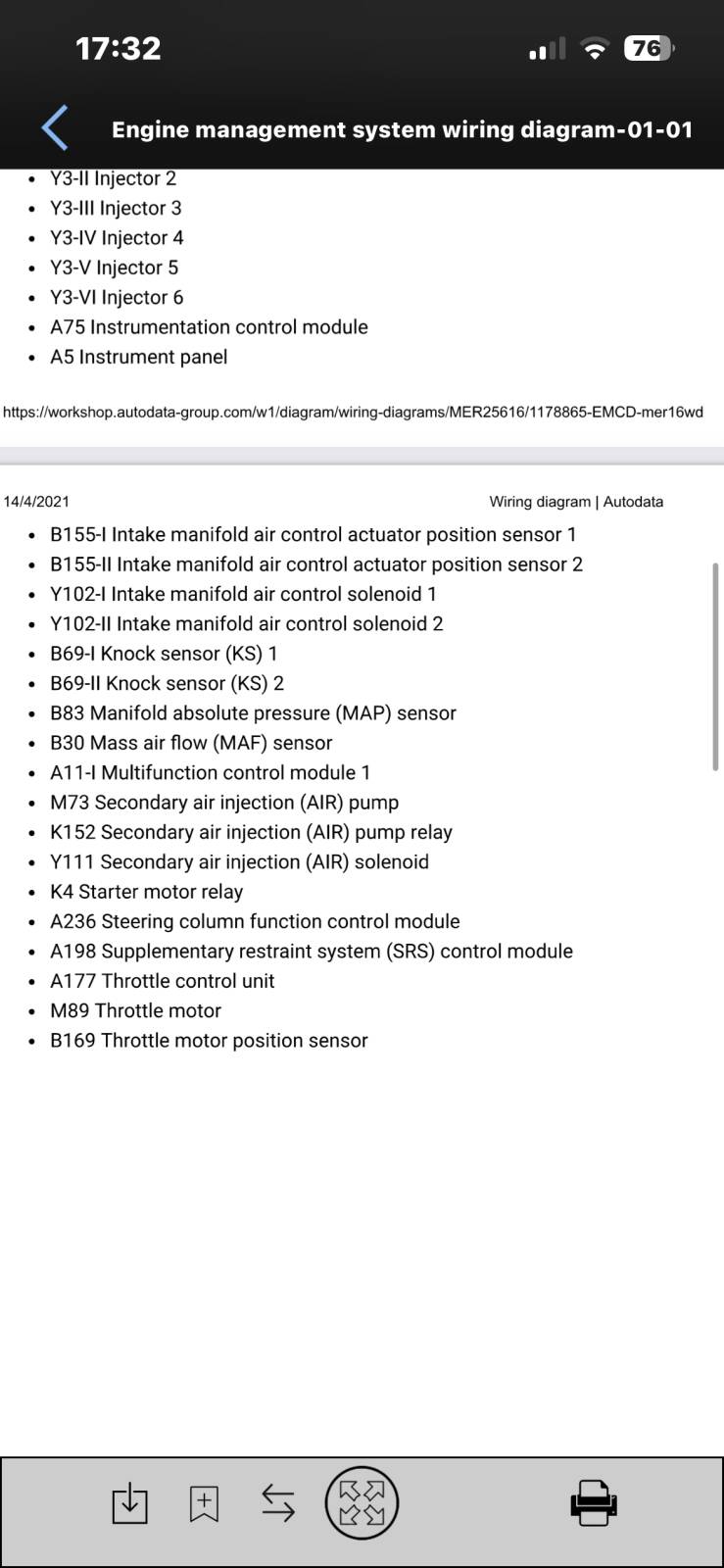

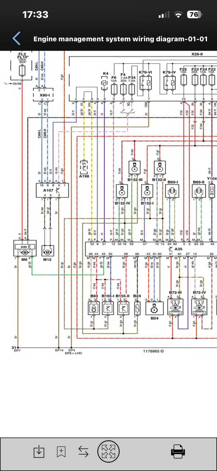

Finns det något sammanband vad gäller temperatur bortsett från att det är vid kallstart?
På rak arm känns det som att någonting drar ned en delad 5v-slinga mellan komponenterna.
Blev tvungen att kolla, och ja - kylarvätsketempgivare, spjällägesgivare, och MAP-sensor delar slinga.
* P200A ? Insugsgrenrörsreglering (Intake Manifold Runner), bank 1 ? prestandafel/funktionsfel.
* P00B0 ? Korrelation mellan kylvätsketemperatur och insugslufttemperatur (Engine Coolant Temperature / Intake Air Temperature Correlation).
* P2263 ? Turboladdningssystem ? prestandafel (Turbocharger/Supercharger Boost System Performance).

https://www1.garaget.org/gallery/images/185/184737/184737-69f7425dfdc57b824b05310eeb465b2a.jpg
https://www1.garaget.org/gallery/images/185/184737/184737-683a1e3741c7905cf18d2f940dcc36ef.jpg
B24 är tempgivaren.
Delas även med kamaxellägesgivare.
Edit: kan du läsa av omgivningsdata?
Lär heta typ frysdata eller freeze frame på en Autocom.
Kolla detta på felkoderna och se om du kan hitta en gemensam nämnare på temperaturer över ett par dagar.
Alltså radera felkoderna innan nästa kallstart.
