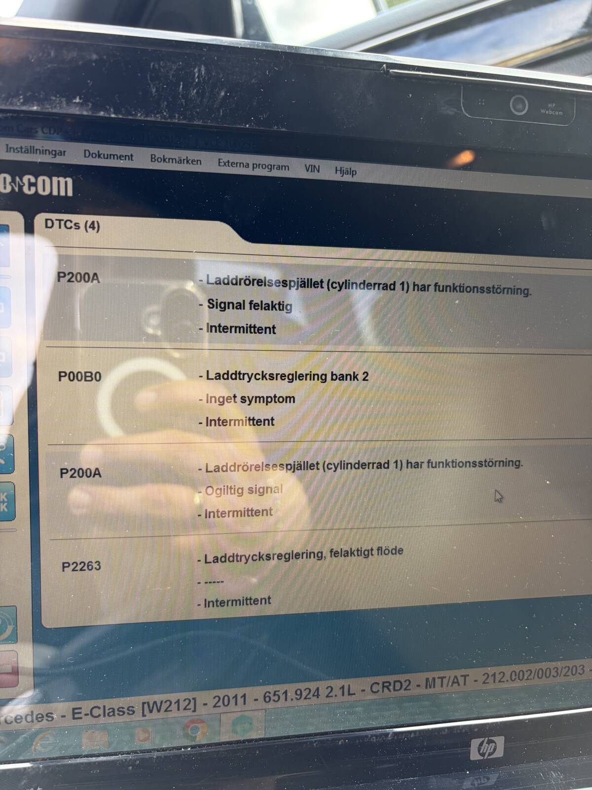

Jag har läst ut följande felkoder med Autocom:
* P200A
* P00B0
* P2263
Vill tillägga att den nu skakar under passagerarsätet vid gaspådrag men mer vid stillastående eller jämn körning samt att varvtalsmätaren svajar ibland vid låg o jämn hastighet.

Glömde tillägga att den vibrerar/darrar endast mellan 1.5 2.0 - 3 tusen rpm och uppåt. Vad menar du med temperaturskillnad. Den går vajar typ o liknande när bilen är både varm o kall. Men vid kallstart om man ska ut i motorvägen så blir de limp mode typ där den tappar kraft och ingen kickdown, startar man om den går den som ett skott.
Men resten av problemen med att den svajar o liknande så är det hela tiden.
Bifogar bild på felkoderna.
