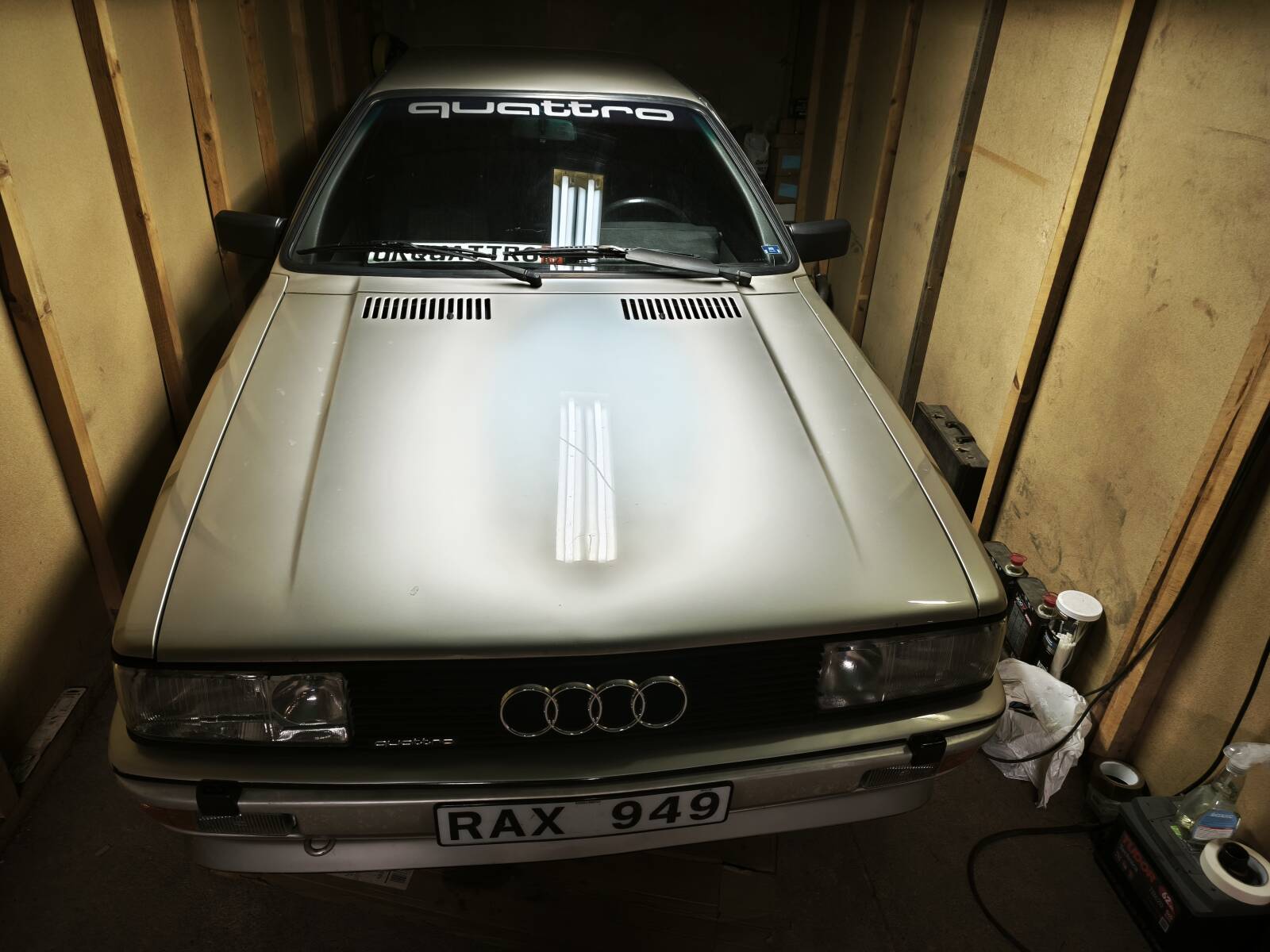

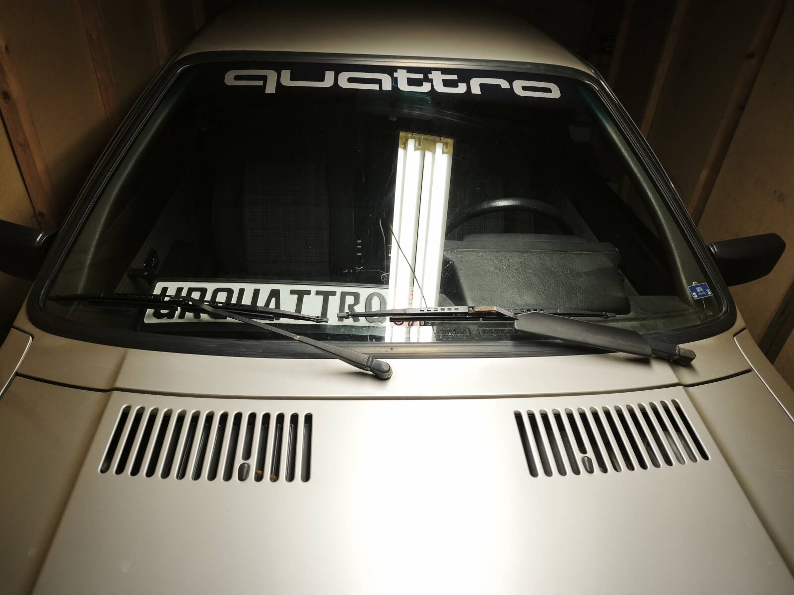

Har inte hänt så mycket med bilen på ett tag mer än att den används så att jag får kolla på att den fungerar som den skall med kylning osv vilket den äntligen gör. Jag har fortfarande en del saker att fixa men då de viktigaste sakerna är saker som tar lite längre tid skall jag försöka göra dem i vinter, har ändå fixat lite smått med lite oväsentligt som att få på en framrutestreamer idag så slipper rutan se så tom ut.
