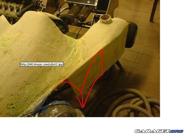

hej. ser bra ut. men jag tycker du borde ändra lite ändå. gillar inte att den är så pilformad. dra ut lite av sidorna
https://www1.garaget.org/gallery/archive/84494/556944_qbj42j.jpg
typ
tog en bild för å visa unifär hur jag menar. antingen så eller mer som på en F1. så den ser lite elakare ut.
