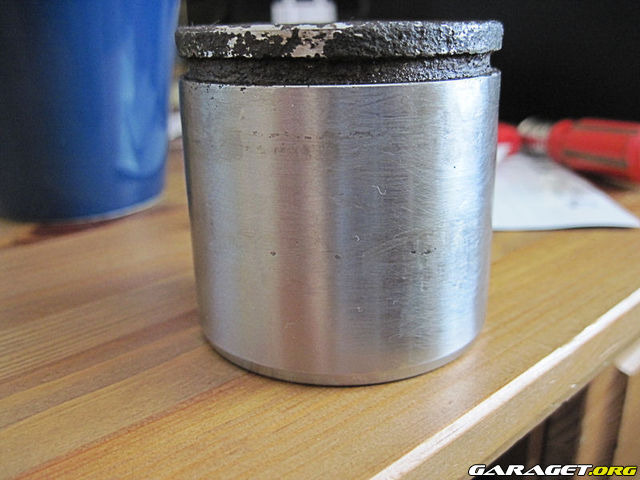

Håller just på med detta. Har dock rätt grova repor på kolven.
Kolven hade även väldigt lite ytrost på sig som jag tagit bort. Oket läckte ej när det satt på bilen
fungerar denna eller ska jag köpa nytt ok ?

lite svårt att bedömma över bilder men ser okej ut nytt ok behöver du vell inte köpa finns vell lösa kolvar att köpa?

jag har just renoverat ett bromsok på våran A6a och den kolven var riktigt illa, stora ´´gropar´´ och revor, satte i nya packningar och det håller tätt, det är så fruktansvärt mjuka packningar i oken så det sluter i regel tätt.

visade kolven ovanför på en verkstad. Som sagt förkromningen hade gjort sitt.
nytt bromsok kommer på plats istället. Men blir nog en renovering av andra oket.
