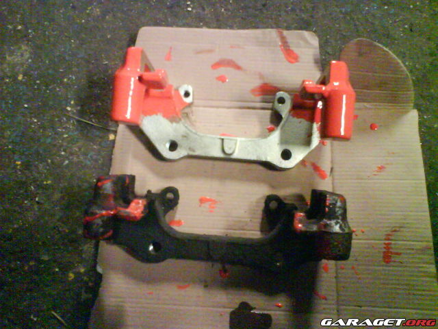

2 349 Inlägg
19 oktober 2009
Man ser det ganska lätt på okhållaren, ifall man har haft möjlighet att gämnföra innan...
https://www1.garaget.org/gallery/archive/4671/552272_4hoij3.jpg
här ser ni bromsoksbyglarna, de för 302mm har hanska långa tyngder de andra har korta tyngder
