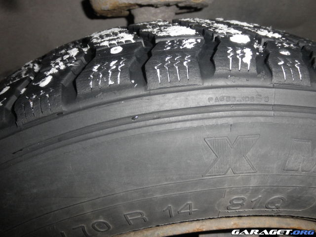

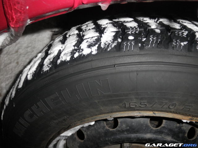

är en ford sierra som har blivit lite vinglig på senaste, väldigt svårt att beskriva men det är ingen behaglig körning iallafall. tänkte om det berodde på däcken, då jag inte hittat något annat, vilka ser ut så här på högersidan:
https://www1.garaget.org/gallery/archive/44105/833642_urigyb.jpg
https://www1.garaget.org/gallery/archive/44105/833644_9m6tfr.jpg

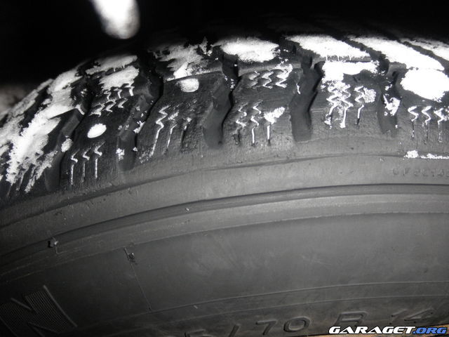

vänstersidan, som är mindre sliten i ytterkant ser ut så här:
https://www1.garaget.org/gallery/archive/44105/833645_0qb839.jpg

Sierra är allmänt vingliga bilar, kolla över stötdämpare och bakvagnsbussningar. Även bussningarna till momentarmarna fram är problembarn.

Börja med att skrapa bort all is som ligger på fälgarna om det ligger någon där...kan skapa obalans.

Som sagt är sierra en vinglig bil, och med tanke på att dina vinter däck är 70 profil så är det nog ganska normalt att den är vinglig. Kör med 75 profil på min sierra vinterhäck nu o de är riktigt läskig i farten uppåt 120, jäklar vad bilen svajar och är vinglig. Ungefär som en 740 smile

Sliten i ytterkant kan bero på för mycket toe-in, vilket också kan bidra med att bilen blir ostabil vid högre hastigheter. ~100Kmh o uppåt. (känslig styrning)
Om bilen styr/svänger lite av sig själv så kan det vara bussningarna.

Men hallå ser ni inte att killen har kård släpp (ursäkta stavningen)   ditt däck lr flera av dom har släppt i kården så därför vinglar din bil... bara att byta däck ser du innan de blir en smäll av de hela... hmm  punktering
Du har ju bulor på dina foton som du visar därför är de mera slitet där...

^ hmm, ser ut så faktiskt när man kollar närmre på det. yikes

japp kordsläpp var namnet sen kan du ta och kolla upp länkarmslagringar fram + däcken är kassa

Det är ju svårt att se på bilder, men ser man själv att däcken inte är runda så är det ganska självklart att man bör byta däcken.
