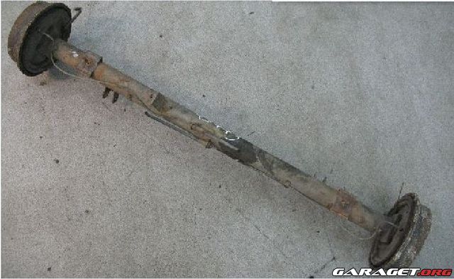

Det får nog bli en Wv caddy bakaxel smile Den är helt rak och klarar lite vikt om man förstärker den lite smile Ingen som har till salu i södra sverige? wink
https://www1.garaget.org/gallery/archive/74886/834679_pnang8.jpg
caddy bakaxel (forumbild)

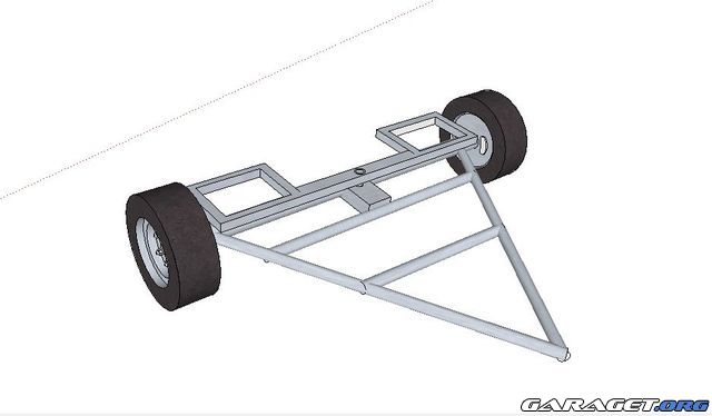

Håller på med en enkel CAD-ritning, återkommer om någon dag smile

Så här hade jag tänkt mig, vad tycks?

ioförsej behöver inte axeln vara så hemskt kraftig i mitten då all vikt ligger ute vid hjulen på dollyn smile

Jag skulle försöka få själva hålen som hjulen står i centrerat över axeln istället för att hänga över bakåt. Känns som att det ska bli neutralare när man åker

Det syns inte på bilden, men den är nästan helt centrerade över axeln smile
