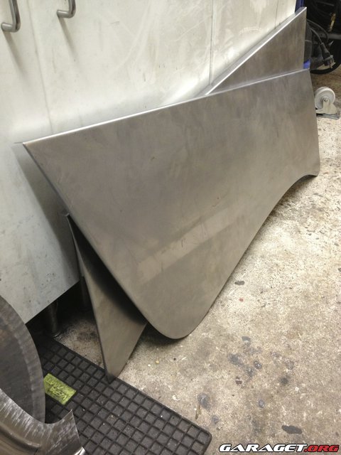

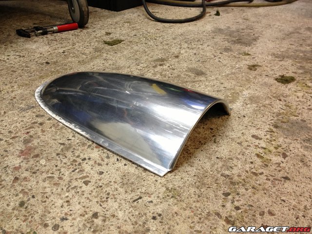

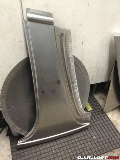

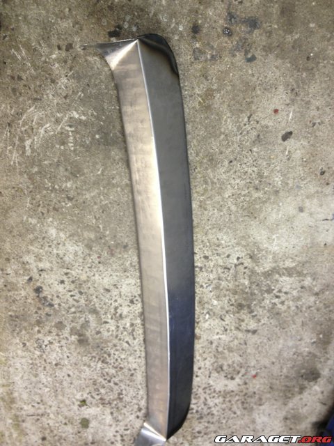

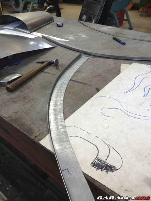

Här är en del av det vi fick lära oss att göra under steg1:
https://www1.garaget.org/gallery/images/135/134927/134927-0a67f5ecee538611d7cf58899bb72d75.jpg
Scoop i Aluminium i det Engelska hjulet och Krymp/Sträcken med en infalsad kant fram i bl.a
https://www1.garaget.org/gallery/images/135/134927/134927-53d1a5f112e914ff4509de4f80252e26.jpg
Torpedsida Ford 1933/34
https://www1.garaget.org/gallery/images/135/134927/134927-4cf0ef95b106ff7e98bb34f5c655fe22.jpg
Huvsidor till min -33Coupe - släta utan gälar o pressveck.
https://www1.garaget.org/gallery/images/135/134927/134927-47cd9cadefb3d753322ddf35780f81e1.jpg
Tillverkade även täckplåten som skall sitta ovanför vindrutan på insidan för att täcka torkarmotorn.
https://www1.garaget.org/gallery/images/135/134927/134927-a18bc809167d4a03ddd0657bfb9e1637.jpg
Har även börjat göra innerramen till bakluckan.

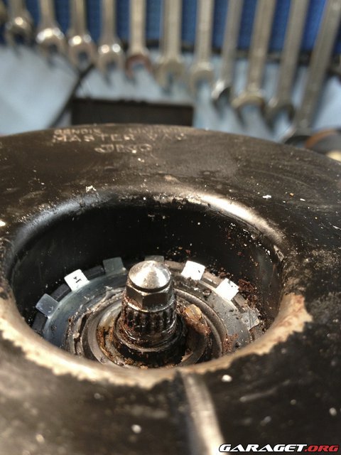

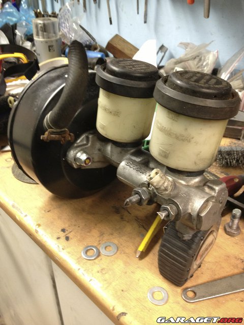

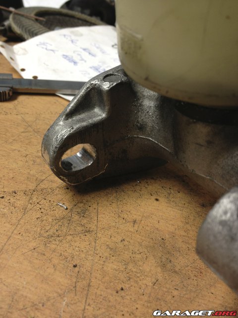

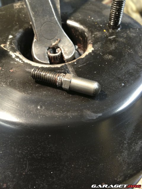

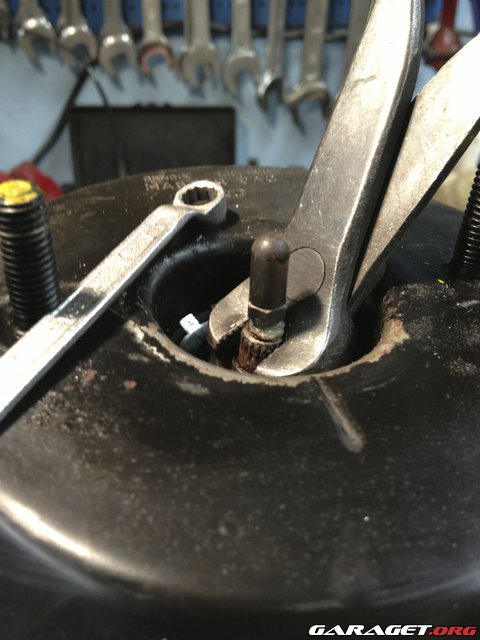

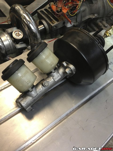

Huvudcylindern/bromsservot parade sig idag så att säga......Centrummåttet mellan infästningspunkterna på huvudcylindern/servot stämde inte tidigare men jag har nu fixat till detta: Micran har 80mm cc och Corvetten 90mm cc...så jag tog Dremeln och slipade upp hålet inåt 5mm på var sida på huvudcylindern. Det visade sig även att Micrans stång som kommer ut från servon var lite för lång: gängade av kuldelen, kapade bort 9mm och slipade den rund i framänden som går in i huvudcylindern och vips var det klart!
https://www1.garaget.org/gallery/images/135/134927/134927-4d9163a80803c22712ac93207fbec653.jpg
Stången gängas av....
https://www1.garaget.org/gallery/images/135/134927/134927-86e7947717d576598d70406309913a29.jpg
https://www1.garaget.org/gallery/images/135/134927/134927-88a2280480f42ea482904dc230d86455.jpg
Stången kapad 9mm och slipad rund i framkanten
https://www1.garaget.org/gallery/images/135/134927/134927-836f0ff3f11ebd9187ceb4af8c932116.jpg
Hålet uppfrästa med Dremeln.
https://www1.garaget.org/gallery/images/135/134927/134927-91d07d8557101ab28fd14685c64fc42d.jpg
Där satt den som flickan sa...
https://www1.garaget.org/gallery/images/135/134927/134927-15a897da47625d7d0f96cfa4be55a133.jpg

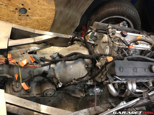

Snyggade till lite av elhärvan till motorn/växellådan idag också så nu är det bara en liten härva (den som ligger ovanpå växellådan) som skall in i bilen - onödiga kablar ligger i soptunnan nu.
https://www1.garaget.org/gallery/images/135/134927/134927-0183a9c65683ccbaff46e05ebcc0094b.jpg

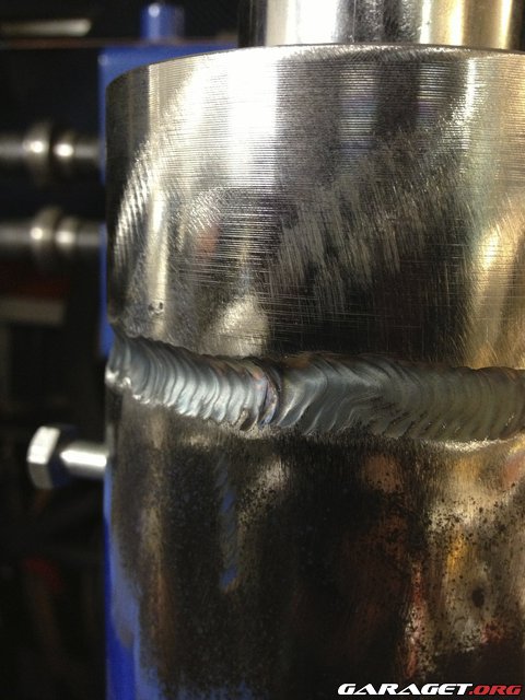

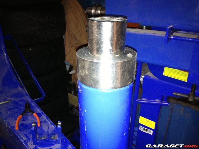

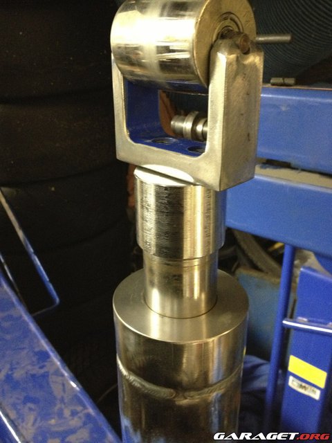

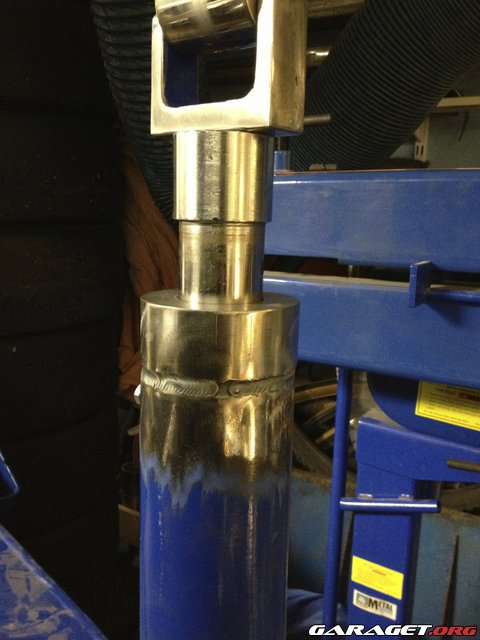

Gjorde en liten modifiering av mitt kines-Engelska hjul - fick svarvat en styrhylsa som jag svetsar fast ovanpå för att få lite tajtare styrning - originalet glappade sjukt mycket från fabrik nämligen...
https://www1.garaget.org/gallery/images/135/134927/134927-f5fa62905a250fca0d647d32ff967a56.jpg
https://www1.garaget.org/gallery/images/135/134927/134927-e0b8064b740fd290c614478b07995944.jpg
https://www1.garaget.org/gallery/images/135/134927/134927-14f643a34966fc16d527dda67dac1f1b.jpg
https://www1.garaget.org/gallery/images/135/134927/134927-abc84556c928f78e0b51b102bab5b87d.jpg
534 Inlägg

692 Inlägg
31 oktober 2012
#214
cheva_raggare skrev:
blir det bätre att köra plåt i det när en fixat det så ?
Jo - helt klart.
Glappar stången när man rullar fram o tillbaks så blir det mest skit (funkar hjälpligt men...) det är viktigt att det är tajt...
