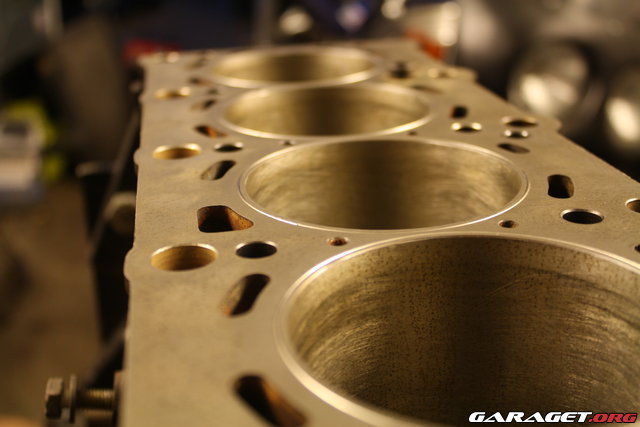

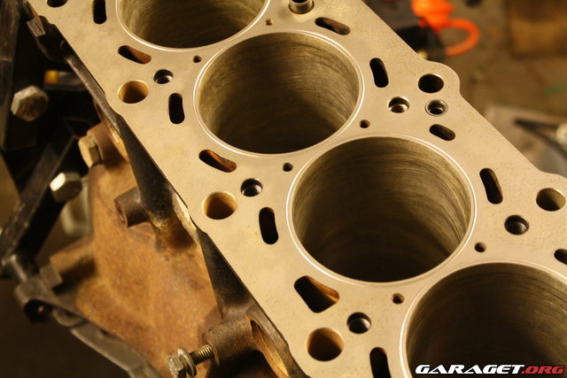

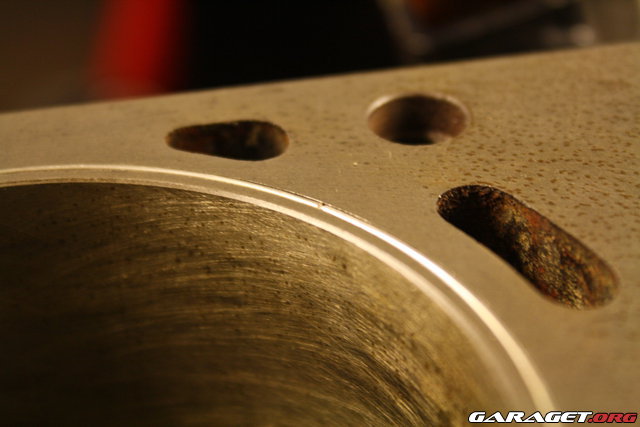

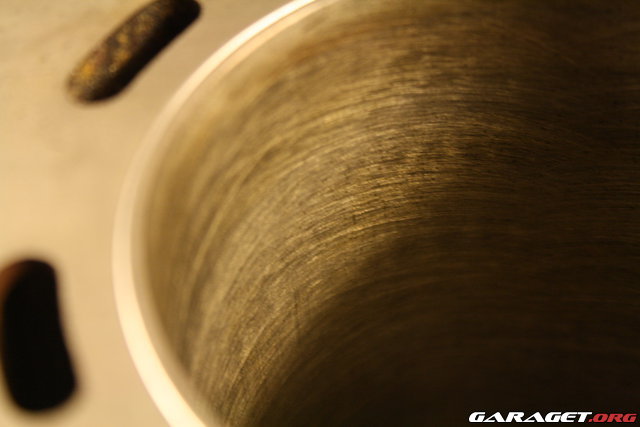

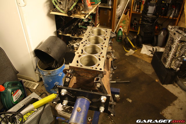

Update 28 juni
Har fräst spår i blocket för o-ringar, honat blocket, tvättat blocket, slagit i o-ringar (1mm rostfri TIG-tråd) och satt upp blocket i motorstativet igen.

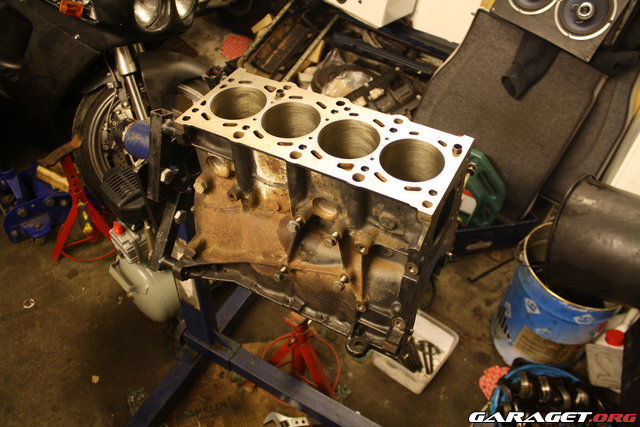

O-ringens skarv lägger jag mot en topplocksbult:

Nu är det dags att börja plocka ihop skiten igen!

Det är en av flera åtgärder man kan vidta när man ska ladda på lite med turbo för att täta extra runt cylindrarna för att minska risken att blåsa packningen p.g.a. högt cylindertryck. Andra åtgärder är att köra med cooperringpackning eller arp-bultar.

O-ringen är i rostfritt stål, så den kommer inte mosas speciellt mycket. Den kommer istället "skära" in i toppackningens starkaste områden runt cylindrarna och på så sätt göra det ännu mer motståndskraftigt mot laddtryck som vill leta sig ut mellan topp och block smile.

Speciellt värt kändes det att plana blocket. Det var nästan en tiondels mm nedsjunket på mitten. Inte undra på att man lätt blåser originaltoppackningen om man bara planat toppen och ska ladda på med turbo...
