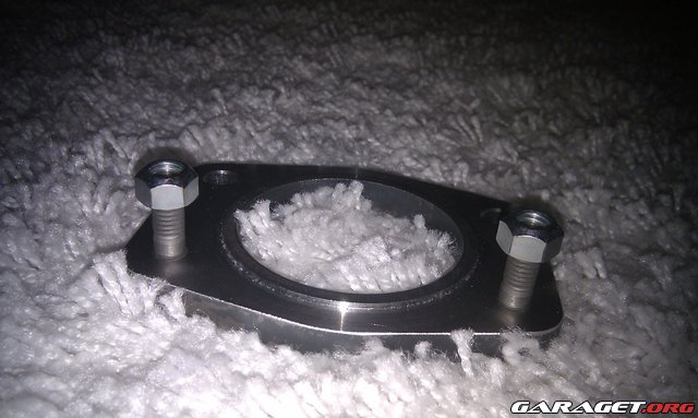

Turbofläns till grenröret:
https://www1.garaget.org/gallery/images/94/93730/93730-c8c9427e35c8f27c14b71bf8247e8818.jpg

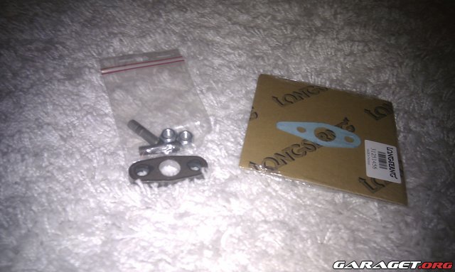

Fläns till oljereturen och tillhörande packning:
https://www1.garaget.org/gallery/images/94/93730/93730-66596cc2769b2ab8c62995e90e027a4e.jpg

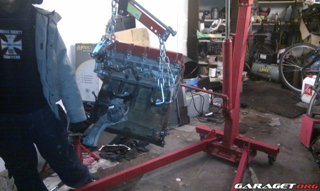

Nästa vecka ska jag lyfta i block med topp och grenrör så jag kan måtta var turbon ska vara, efter det så ska turbon byggas ihop, tråget ska bli klart och soppasystem byggas. Sen ska skrotet ihop!

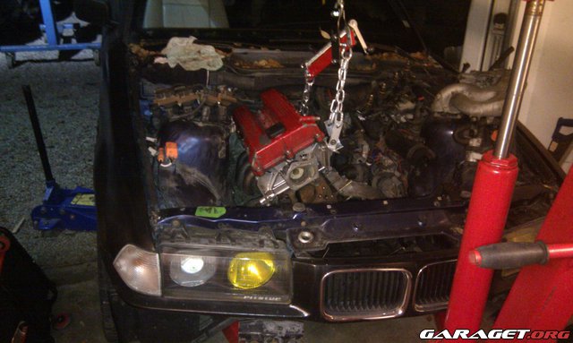

Update 25/11

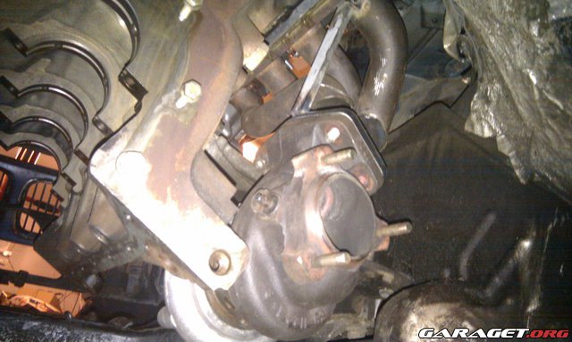

Tog hjälp av Max och måttade turbogrenrör:
https://www1.garaget.org/gallery/images/94/93730/93730-20844f1b87401a3f2833f46be6ecb5f3.jpg
Plopp:
https://www1.garaget.org/gallery/images/94/93730/93730-ba8ebed3fce00dc064854b8ecce2cd62.jpg

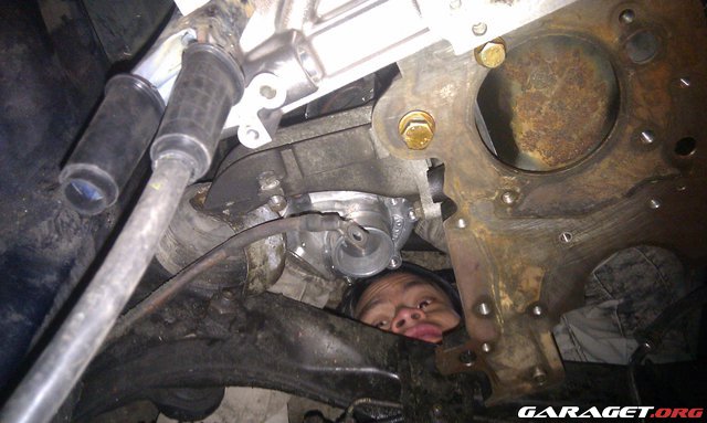

"Är turbon bra där eller?" "Jag vet inte, jag ser inget" "Inte jag heller, skit samma jag loppar fast han där"
https://www1.garaget.org/gallery/images/94/93730/93730-6f25ab877956e9de00f8a11f38bb83ab.jpg
https://www1.garaget.org/gallery/images/94/93730/93730-5f2d965b6d878dbf08373bd8b8b7e479.jpg

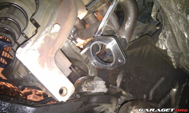

Som tur var blev det helt perfekt!
https://www1.garaget.org/gallery/images/94/93730/93730-e56ae23625e0ce604b9405bce4bb7d54.jpg
https://www1.garaget.org/gallery/images/94/93730/93730-2511101ad82e644d607f81af9610371d.jpg
Går nog att få ihop!
/T
