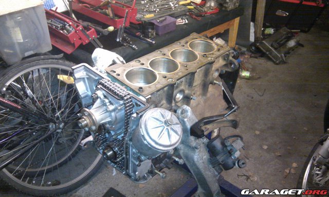

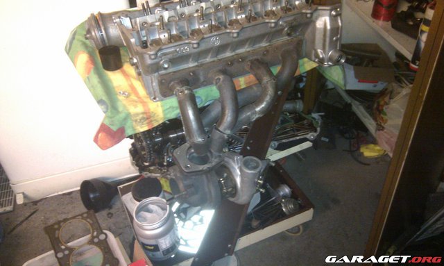

Update 30 november
Har fått tillbaka motorn i stativet:
https://www1.garaget.org/gallery/images/94/93730/93730-f2a78bb06fba82d7554616d6918abfb9.jpg

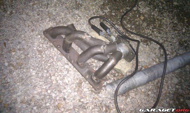

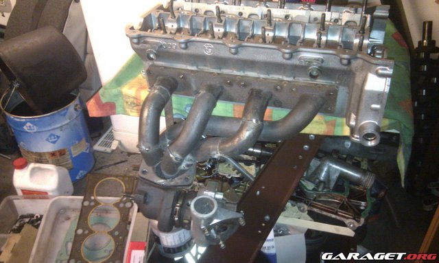

Har även fått bort topp och grenrör från blocket,
Och pusslat lite med grenröret:
https://www1.garaget.org/gallery/images/94/93730/93730-f3c839c8d9ac7273ccb2f0090ab20e84.jpg
https://www1.garaget.org/gallery/images/94/93730/93730-43352b7eebfdbd69cb95e6618c3cc435.jpg
Blir nog bra smile
https://www1.garaget.org/gallery/images/94/93730/93730-4d78ac4a24c7b3442eec952e48ba87b2.jpg
https://www1.garaget.org/gallery/images/94/93730/93730-4304613c5f5be8baffffa5c725335056.jpg

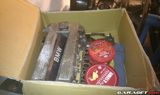

Sen var aeriksson över och hämtade en topp som jag pulat lite med åt honom, han lämnade denna efter sig:
https://www1.garaget.org/gallery/images/94/93730/93730-262167c5f8ce1c6be4234bbfbea61116.jpg
Komplett m42 topp, jävligt gott och ha! Lär behöva byta topp efter att min nuvarande exploderat osv.
Håll till godo, nu börjar det roliga! Ska hämta mina balanserade grejer och börja plocka ihop i dagarna big_smile

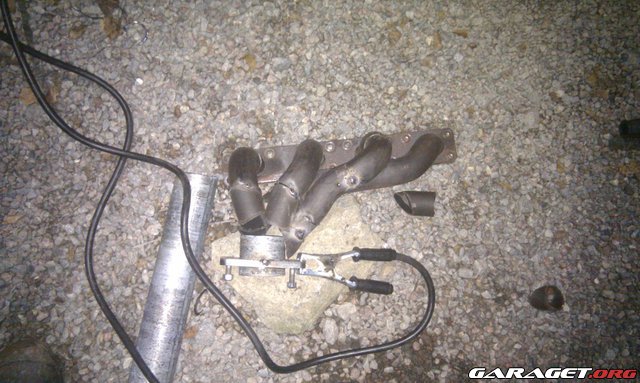

Update 10/12

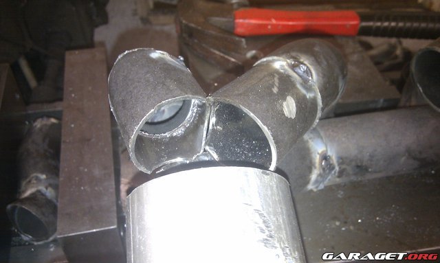

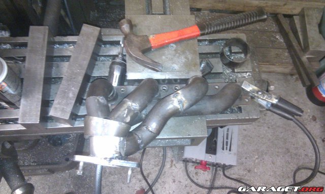

Det har gått lite segt ett tag nu, mycket annat att göra... Men har iaf fortsatt lite med grenröret:
https://www1.garaget.org/gallery/images/94/93730/93730-f88b529ee1939dbdd89c4f4ace1d46d4.jpg
https://www1.garaget.org/gallery/images/94/93730/93730-e9a9c639c97c980a6a70d682bcd705e8.jpg
https://www1.garaget.org/gallery/images/94/93730/93730-9004657e44abdfcf1e3be32911b5cded.jpg
För tillfället ser det riktigt förjävligt ut, men får se om det går att svetsa lite, massera med hammare, svetsa lite till, etc. tills det blir bra. Ska porta till det invändigt efter svetsningen så det blir bra hade jag tänkt. Blir lite gammeldags smide smile
Får låna en TIG i veckan, har aldrig svetsat med TIG, så får lära mig det på lite spillbitar först tänkte jag innan jag går på grenröret. Kul att lära sig nya grejer smile

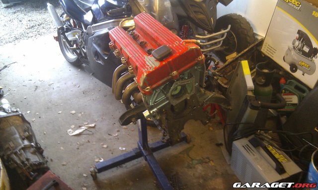

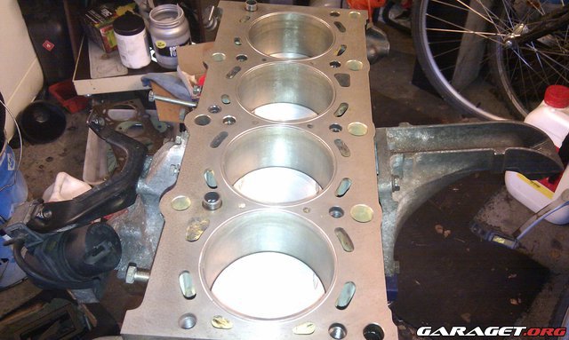

1 507 Inlägg
18 december 2013
#760

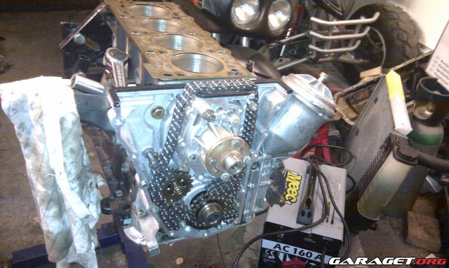

Det går framåt
https://www1.garaget.org/gallery/images/94/93730/93730-3a4a3b2eefe9e9f48198af472457fdd1.jpg
https://www1.garaget.org/gallery/images/94/93730/93730-bf1a32777021dd627950aabce05e2a9c.jpg
Väntar på mina nya släpor till kamkedjan samt vattenpump med metallhjul istället för plast som är original, det händer att dessa plasthjul smälter, så det är bäst att uppgradera till metall smile
