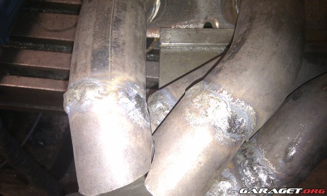

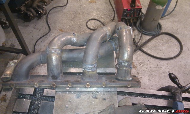

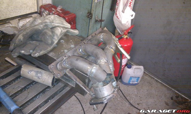

I väntan på nya kamkedjesläpor har jag härjat lite med grenröret.
Jag har alltså tiggat för första gången i mitt liv. Det första som hände var att jag smälte elektroden så den blev för kort, efter det började lågan att kasta.
https://www1.garaget.org/gallery/images/94/93730/93730-24b1e04eac78f29923080c63995500ff.jpg
https://www1.garaget.org/gallery/images/94/93730/93730-32d68ed4be3119ce6c8b759553488345.jpg
https://www1.garaget.org/gallery/images/94/93730/93730-0d0e621911c67c53132b92e244c487d4.jpg
Det ser ut som mamma kråka haft diarémaraton, men bara det blir tätt så är jag nöjd smile ska ju lindas med avgasbandage sen ändå.
Lindar man med avgasbandage så skyddar det inte bara runtomkringliggande komponenter från värme, man håller även uppe värmen i grenröret och i avgaserna bättre. Därför blir det också lite högre gasflöde i grenrören eftersom avgaserna tar större plats desto varmare de är. Då spolar ju turbon lite bättre också. Det är säkert marginellt, men lite roligt att veta smile

Känner igen det där med elektroden tongue
Det var först nu ett par år senare som jag fick lära mig att "Vadå, ska inte elektroden ta i materialet? tongue

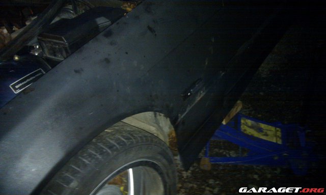

Update Nyårsafton 31 dec 2013

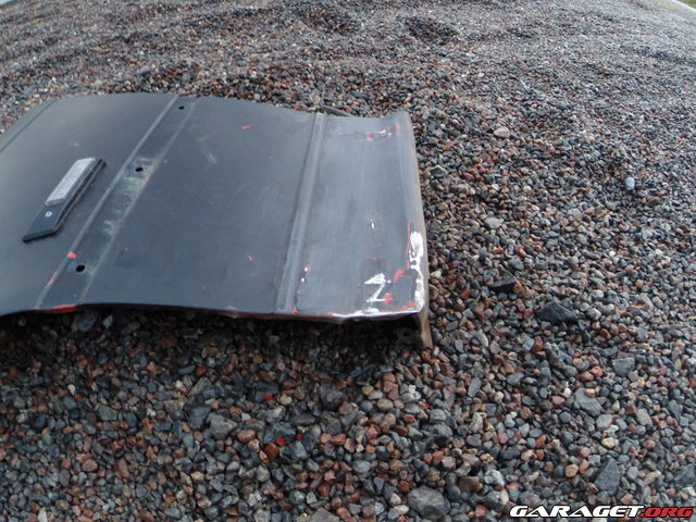

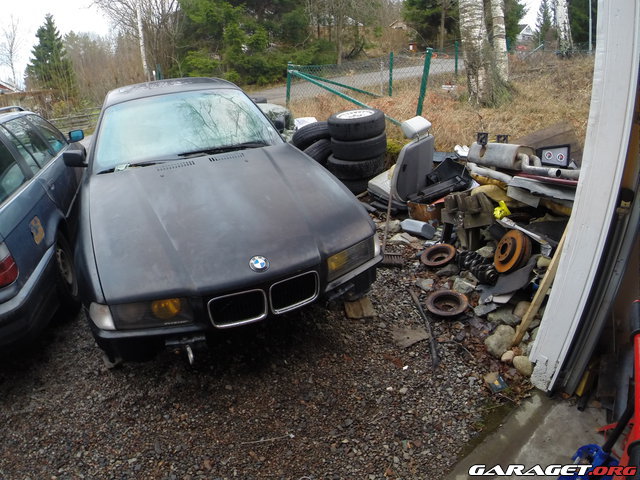

Ni som hängt med här minns ju att Liket fick åka hem på flak efter Mantorp i maj:
https://www1.garaget.org/gallery/images/94/93730/93730-f455387fe71c0c1ea0b2d976f43fabe9.jpg

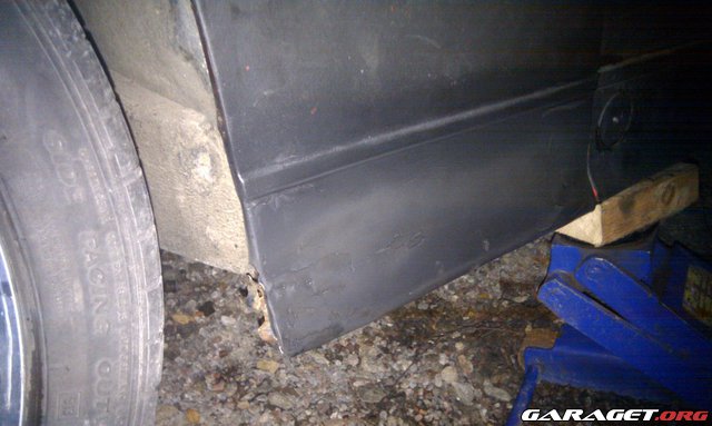

Och att det väl hemma gick åt helvete i vanlig ordning:
https://www1.garaget.org/gallery/images/94/93730/93730-18366250fe4d1536077a071b03477b57.jpg

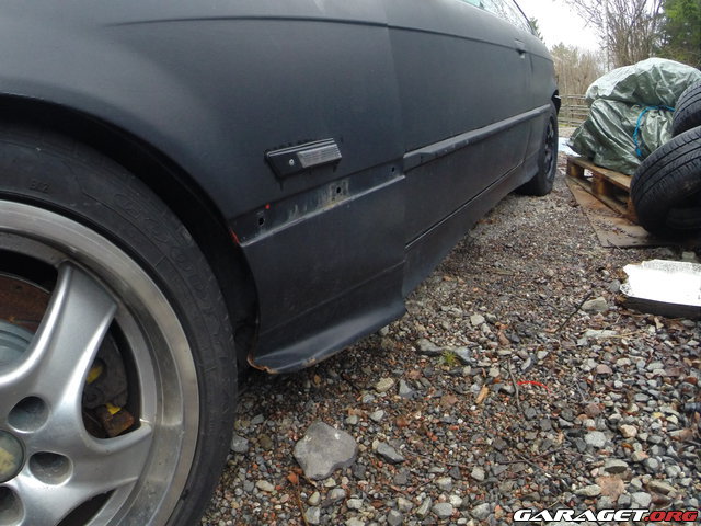

Detta har jag i vårt utomordentligt meckarvänliga vinterväder "åtgärdat" idag.
https://www1.garaget.org/gallery/images/94/93730/93730-e00c551fd4012ce36b94a0f045a8de05.jpg

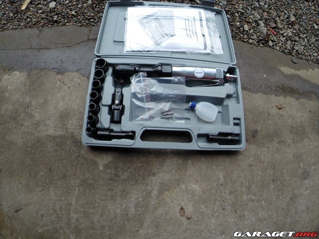

Passade på att testa lite nya verktyg från feltema, funka finfint:
https://www1.garaget.org/gallery/images/94/93730/93730-60a540a09148aea4f34ef979ff043411.jpg
Mos:
https://www1.garaget.org/gallery/images/94/93730/93730-b6d3663ea1dec2955fa5e53868867fc1.jpg
Yxade till det värsta:
https://www1.garaget.org/gallery/images/94/93730/93730-da88b5a450ee8612a20d6da47f6f2475.jpg
Och sprayade på en skvätt, aldrig har Liket varit så vacker:
https://www1.garaget.org/gallery/images/94/93730/93730-187434fd695a3deeb2636bd3f29fcfd0.jpg
https://www1.garaget.org/gallery/images/94/93730/93730-e18cbad5a10321059f21862ca8c749a9.jpg

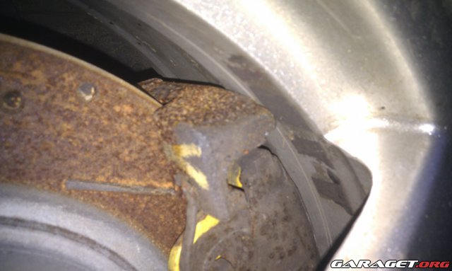

Passade på att testa mina blivande isdäcksfälgar mot frambromsarna också:
https://www1.garaget.org/gallery/images/94/93730/93730-a8f91b7522bda83cd1733d71b1f1fc38.jpg
Går nog om man masserar 330-bromsbyglarna lite med vinkelharry:
https://www1.garaget.org/gallery/images/94/93730/93730-b360d206fa5c74895a880bf6ef8e9df2.jpg

Skärmen blev ju bättre än når den var ny ! Bra jobbat! Gott nytt år !
Hehe, ja finishen är helt fantastisk

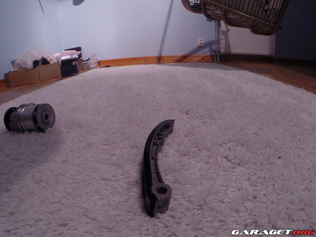

Passar på att berätta hur läget ser ut nu. Har kommit lite beställda grejer:
Kamkedjesläpa till kedjespännaren:
https://www1.garaget.org/gallery/images/94/93730/93730-88a89d17c206f864a78dcca668a88f49.jpg

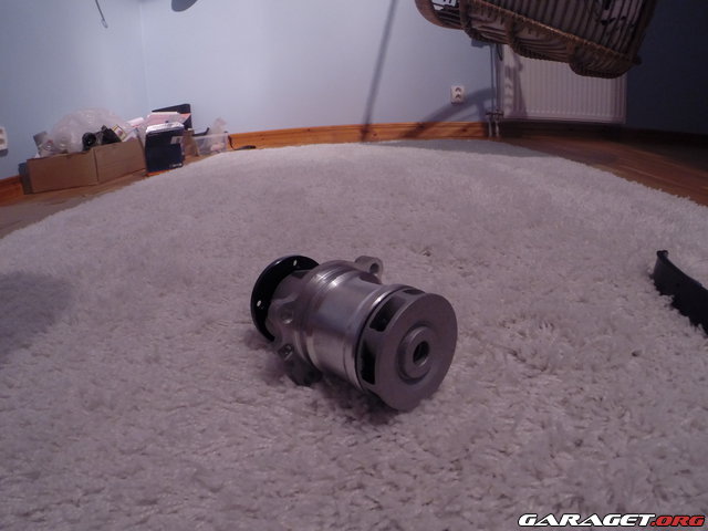

Ny vattenpump med metallhjul istället för plast som är original:
https://www1.garaget.org/gallery/images/94/93730/93730-ac84673d3780d77507348bebf65dea1f.jpg
Så nu kan jag fortsätta att sätta ihop motorn smile

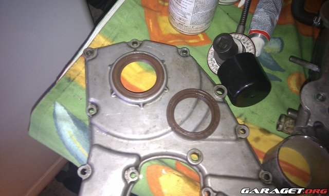

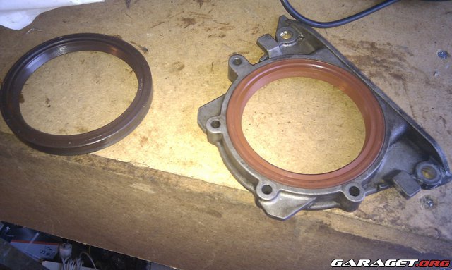

Har bytt packboxarna till veven:
https://www1.garaget.org/gallery/images/94/93730/93730-9c7cc48d65589c113c2c18dad3198830.jpg
https://www1.garaget.org/gallery/images/94/93730/93730-49128637ad51c623efc045a3d86cf14e.jpg

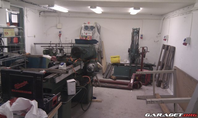

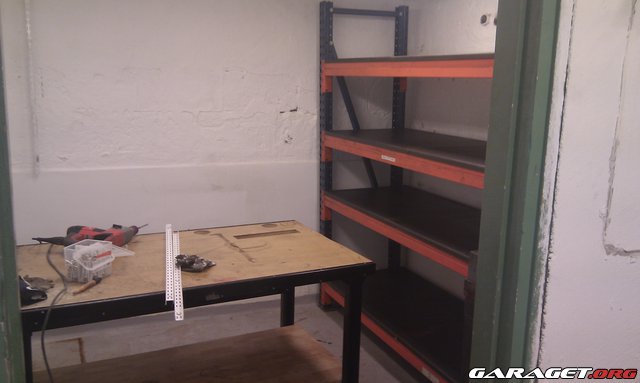

Sen har jag och morbror pulat lite med en ny lokal till motortrimmeriet!
https://www1.garaget.org/gallery/images/94/93730/93730-526025663e06e6eeb52f7c2239b0a726.jpg
https://www1.garaget.org/gallery/images/94/93730/93730-2ca3861dd8e9c445b9c13fe528e6c06c.jpg
Kommer bli suveränt!
