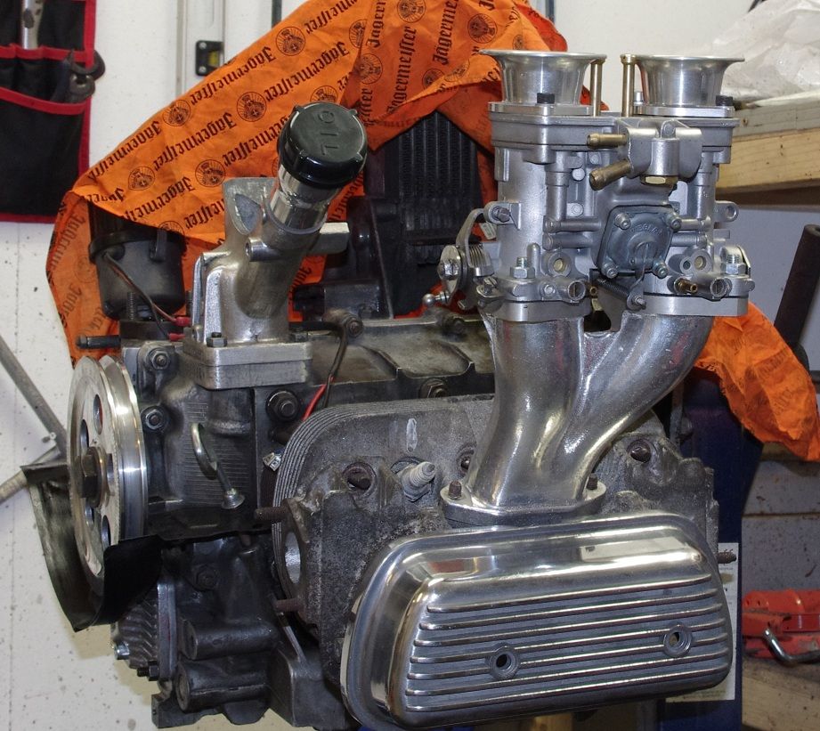

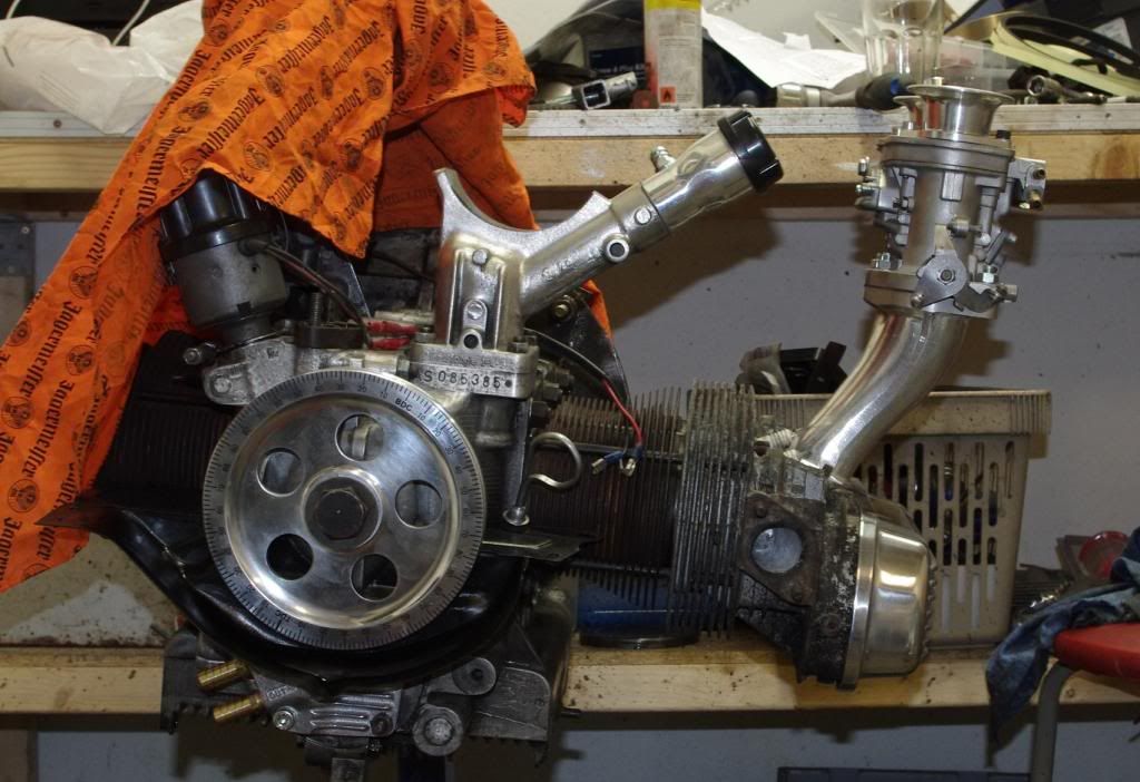

När jag kom till garaget var jag sugen på att kika på hur motorn skulle se ut.. Denna gången hängde jag bara på ett topplock med insug, förgasare och ventilkåpa. Känns ganska fräsch om jag får säga det själv
http://i737.photobucket.com/albums/xx17/Mrpete82/Bubble%20trouble/IMGP1110_zpsa2a7be52.jpg
Annan vinkel
http://i737.photobucket.com/albums/xx17/Mrpete82/Bubble%20trouble/IMGP1111_zps2e81b501.jpg

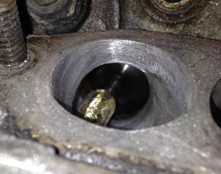

Sen var det dags att fortsätta portning av topplock, för att göra det hela liiite mer spännande så riggade jag kameran och gjorde ett par snuttar.. Iofs ser man i princip ingenting av det jag gör.. men det var mer eller mindre ett test för att se hur det blev. Nästa gång ska jag montera kameran annorlunda.
Gjorde sedan ett test för att lite bättre se formen på kanalen, två bitar lödtråd. Den ena drog jag mot den korta radien i kanalen, den andra tryckte jag mot långa radien, så mkt mittemot det gick. Sen mätte jag hålet vid insug som jag fick till 35mm (lite beroende på hur man mäter samt att jag gjort dem lite ovala) och 29mm vid ventilsätet.
Men jag tycker det ser ganska ok ut iaf.. kan vara något sämre/bättre i verkligheten men det ger iaf en bild av hur det ungefär ser ut.

Weber/DeLorto/Solex med trattar kan inte bli fel! &#128077; Weber e ju grymmast så klart! Kommer bli bra det där!

#305
And weber it is big_smile IDF 40:or
Hittade förresten en mobilbild på en insugskanal, ser ut att vara skarpare svängar än det är pga kamerablixt.
http://i737.photobucket.com/albums/xx17/Mrpete82/Bubble%20trouble/IMG_0728_zps704f2010.jpg

Förhoppningsvis smile
Insugskanalerna har jag inte tänkt polera, faktum är att det är bättre för flödet med lite ruggad yta. Det ska va nåt om att bränsle fälls av på väggarna och försämrar flödet med för blank yta. Avgaskanalerna däremot kan man blankpolera.

Det blir snyggt med allt krom mot det svarta sen gillar jag skarpt din graderade remskiva.
När startar du upp då.... bugrun närmar sig med stormsteg.

Vad använde du till att filma med? Har du portat mycket innan? Jag har provat lite, bara matchporta grenrör/topp.
Men inte kanaler och vinklar, vad säger vad som är rätt och fel? Du kommer väl inte flödestesta denna toppen?

Filma gjorde jag med vanliga systemkameran på stativ (en pentax K-r)
Jag har inte portat så överdrivet mkt innan, golftoppen, en annan likadan topp innan. Men sen har jag fått en del instruktioner om hur jag ska porta.. sen får man tänka att man är luft och försöka forma kanalen efter hur luften bäst tar sig in. Samtidigt vill man ha lätt koning ner mot ventilen. Det som brukar va sämst på de flesta originaltoppen är korta radien, men i bubblan är den helt ok på insugssidan. Topparna kommer jag flödestesta hos PPRMicke i kungälv.
Okej, lite annorlunda tänk fast det kanske ska va så med förgasare? Har sett dom med insprut och turbobyggen, där polerar dom kanalerna som fasen tycker ja.
luftgekühlt für alle
3 068 Inlägg
9 januari 2013
#315
Det ska inte vara nån skillnad vare sig du kör med förgasare eller insprutning. Visst kan man ha det ganska slätt, men polerat ska det inte vara iaf (Sen finns det alltid de som tycker tvärtemot). Fråga Erland Cox vad han tycker, honom litar iaf jag på smile

kan ju vara nåt med turbo.. kan ju också vara nåt med turbolensen, men jag vet inte om det övervinner att slät yta gör att det kan uppstå flödesseparation..
Här diskuteras en del kring ytfinish i kanaler.
