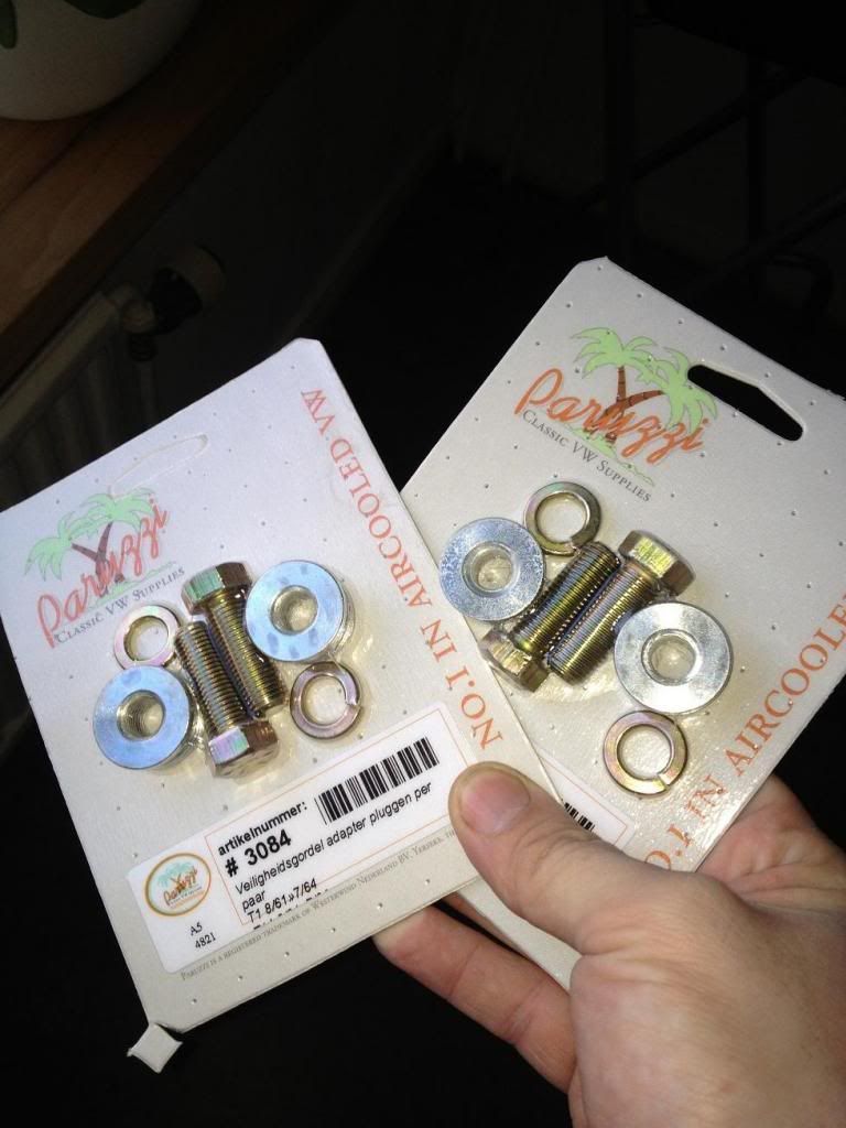

Fick ett litet paket idag, mina adapterbultar till bältena. Dessa måste (iaf jag) ha för att kunna sätta andra bälten i tunneln. Köpte två uppsättningar för jag tänkte byta de i plast i b-stolpar med.. Stål känns något säkrare smile
Köpta på paruzzi.com
http://i737.photobucket.com/albums/xx17/Mrpete82/Bubble%20trouble/IMG_0746_zpsd9d25cbc.jpg
Återkommer senare med lite uppdatering, då kommer bild (ev film) på mina portningsgrejer Mats smile

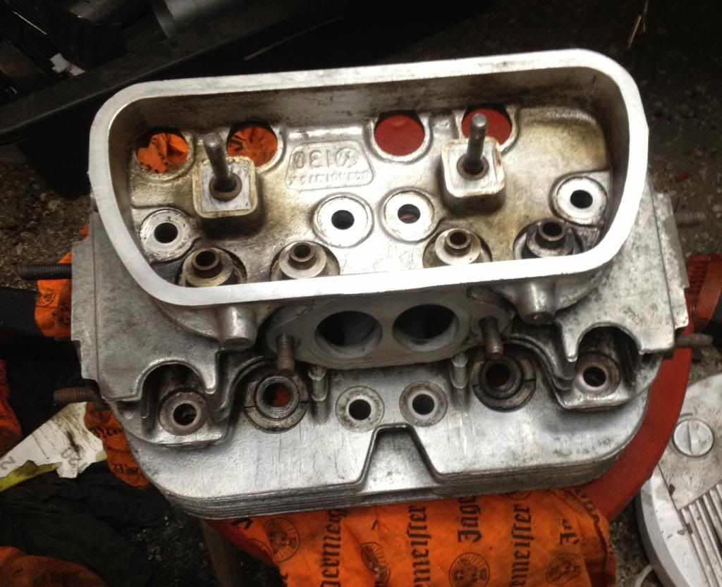

Hemma igen efter lite fix i garaget.
Började med att jag hade ju lagt topparna i avfettningsbad igår. Så jag skrubbade dem, tvättade av dem. Men det satt en del skit kvar så jag tog fram en burk förtunning.. luktar skit men tar fan bort det mesta.
Nu ser de okej ut iaf
http://i737.photobucket.com/albums/xx17/Mrpete82/IMG_0749_zpsab06afae.jpg

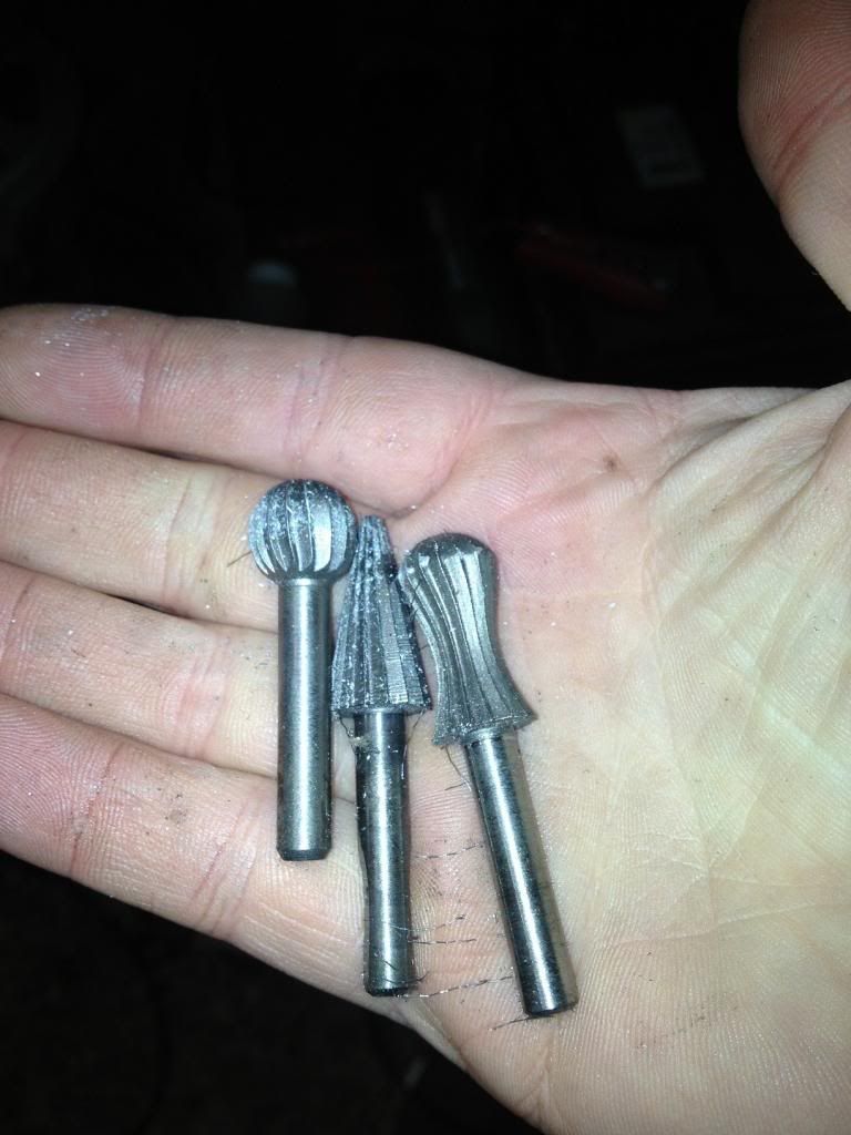

Sen frågade ju Mats vad jag filade i toppar och insug med. Topparna kör jag med dremel, det är ganska mjukt material. Till den finns roterande filar, fräsar, sliprullar med olika grovlek, stålborste (som tar slut på nolltid) slipskivor, etc etc.

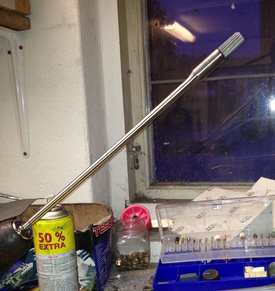

Insugen är i hårdare aluminium och större ytor, så då tog jag borrmaskinen (något otymplig). En borrförlängare
Sån här
http://i737.photobucket.com/albums/xx17/Mrpete82/IMG_0751_zps82f95da9.jpg
Längst ut sitter såna här
http://i737.photobucket.com/albums/xx17/Mrpete82/IMG_0750_zps6c41b1dd.jpg

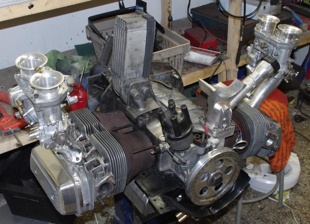

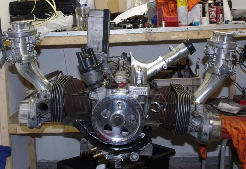

Var ju bara tvungen att göra en liten mockup.. fan, det ser fränt ut med boxer och stora förgasare big_smile
http://i737.photobucket.com/albums/xx17/Mrpete82/IMGP1147_zps7e54890c.jpg
http://i737.photobucket.com/albums/xx17/Mrpete82/IMGP1148_zps9236a4c3.jpg
