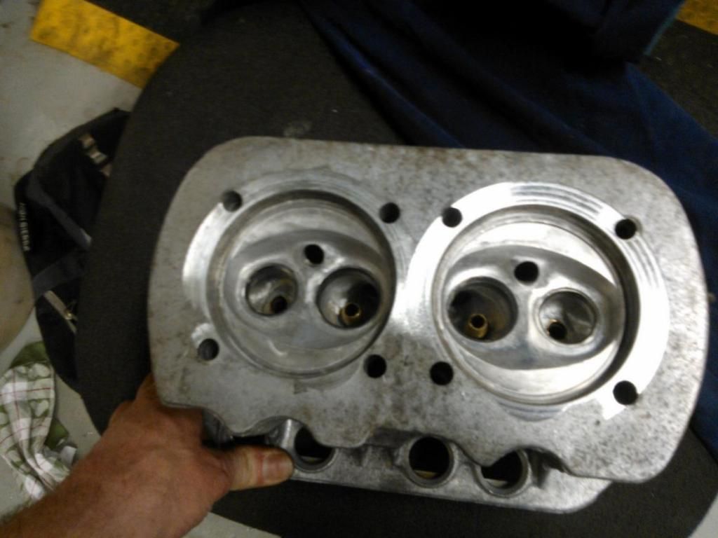

Fick en bild av PPR-Micke idag på topplock. Han har fräst bort klackarna på undersidan av topplocken, detta för att de inte ska bottna sen när vi tagit ur förbränningsrummen för högre kompressionsförhållande. Blir ju ingen överladdad motor, så vill gärna ha närmare 10:1 iaf.. fast om vi kommer så långt vet jag inte.. Vill inte ha lägre än 9,5:1 iaf.
Här är klackarna bortfrästa så att de inte bottnar mot kylflänsarna på cylindrar.

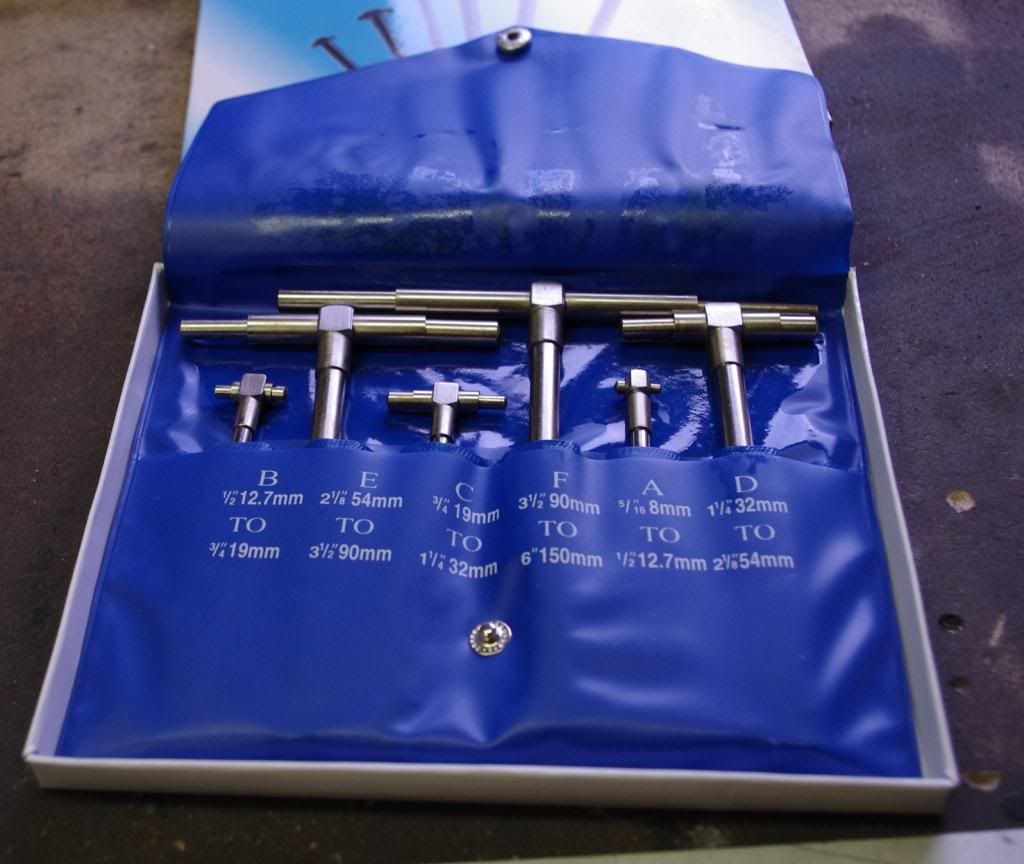

På vägen dit hämtade jag ut ett litet paket med teleskopmått, bra att ha när man fixar kanaler och sånt

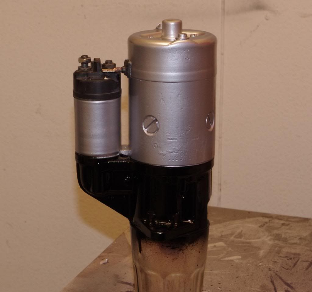

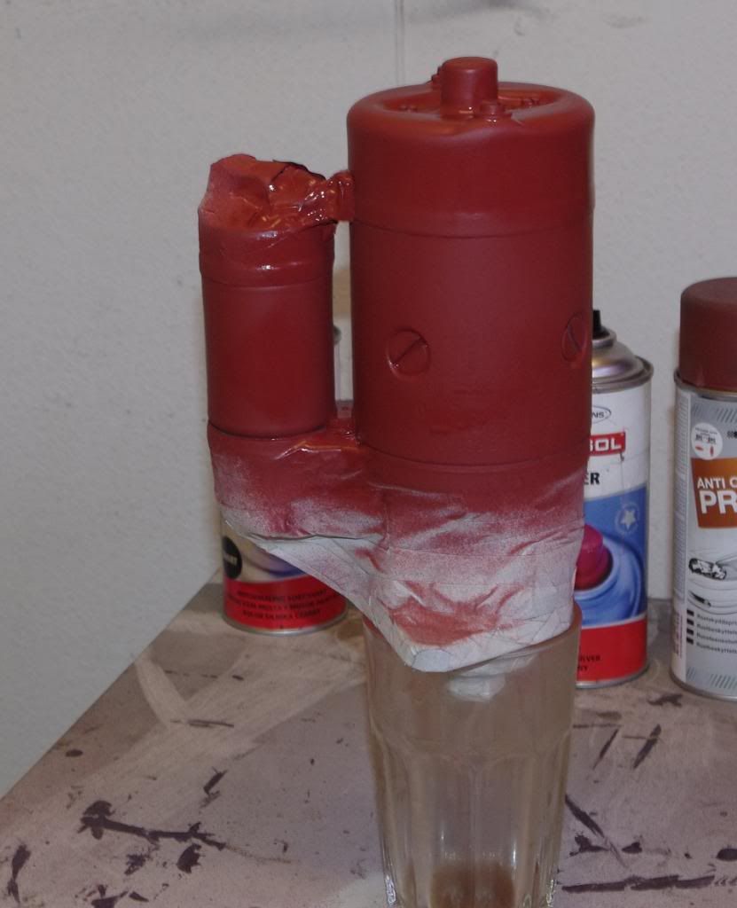

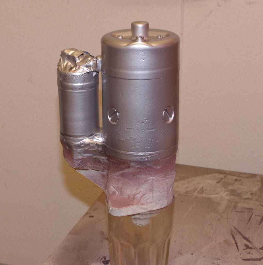

Sen fick jag ju tag på startmotor (som Robertfab hade på lager). Den såg inte jättetrevlig ut så jag bestämde mig för att skrapa av lite skit.. Men så blev det lite överkurs, tog roterande stålborsta och nylonborste.
Så blev det lack på den också.. smile
Rostskyddsgrund (tror förresten inte jag kommer dricka nåt mer kaffe ur det glaset, hehe)
http://i737.photobucket.com/albums/xx17/Mrpete82/Bubble%20trouble/IMGP1179.jpg
Sen blev det silver på det, ser fräscht ut
http://i737.photobucket.com/albums/xx17/Mrpete82/Bubble%20trouble/IMGP1180.jpg
Men lite naket, så maskerade och drog på lite svart också. Funderar på om jag ska ta den övre delen också.. ?

Nu såg startmotorn bättre ut.
1 702 Inlägg
25 februari 2013
#497
Ser mycket bättre ut med lite färg på det hela, och du kaffe dricker man ur en kopp!
Det där måttsakerna såg intressanta ut mer bilder och gärna förklaring hur de används.

Tackar, ja den ser lite finare ut nu smile Men funderar på om jag inte ska måla den övre stora delen svart med så ser den mer enhetlig ut.. Iofs är det skitsamma då den inte kommer att synas annat än vid inspektion.. om 1½ år smile
Måtten är väldigt användbara när man ska ta fram invändiga mått i kanaler etc. Den ser ut som ett T och ändarna uppe kan tryckas ihop. Så man tar en med ungefär samma mått som kanalen. Trycker i den och låser i bakkant, sen mäter man med skjutmått vad det är. Man kan även montera dit en indikatorklocka i änden om man har en.
