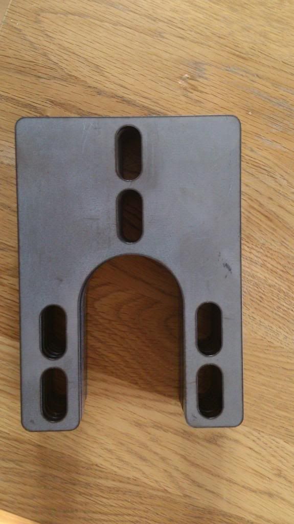

Mina toppar är klara och jag ska åka till Micke så monterar vi ventiler och fjädrar, sen får jag vipporna vilken dag som helst. Jag har även fått tag i förlängningar till svärden så att man kan korrigera toe-vinkel vid sänkning.

Vart fick du tag i förlängningar ? smile

Grandell på boxerville har designat och skurit ut åt mig med spår för att kunna ställa toe-vinkel.

Fan va gött! Ja har ju sänkt min 2 hack, men har inte fått nån toe-in som syns ialf ..kanske blir annat när karossen kommer på! Va fick du ge för dom ?

2 hack ger garanterat toe-in. Ta och gör en mätning mellan fram- och bakhjul med rätskiva. Förlängningarna var inte farligt dyra, men exakt pris får du ta med honom smile

Okej, har du nån bild på hur dom ser ut ? Har 2 extra svärd ligger och tänkte kanske göra egna!

Här är en bild. Från början gjorde han med runda hål, men jag bad om att få avlånga så att det går att justera toe-vinkeln så den blir rätt.. annars käkar det däck.

Är de Grandell79 du beställt dom av ?

hehe de är ju han som ska komma och hämta min gamla platta, så han skulle ta med ett par så vi byter rakt av wink

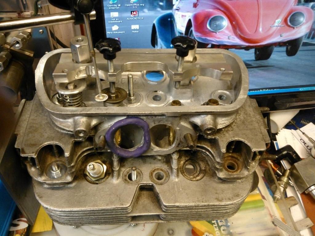

Fick ett mms av Micke idag.. Topparna är färdiga, bara ventiler, fjädrar och ventilbrickor som skall monteras i dem.
Jag har portat dem själv, sen flödestestade vi och sen gjorde jag färdig. Slutligen fick Micke jämna ut flödesskillnader mellan kanalerna, plana av 3,7mm och fräsa ventilsätena. Han passade även på att rensa ur de avdragna skruvarna till kylkåpor smile
I Mickes flödesbänk, vad de flödades ville han såklart inte berätta! Han tyckte jag kunde få vänta med det tills imorn när jag hämtar dem.. grr.. De flödar tillräckigt iaf, svarade han tongue
