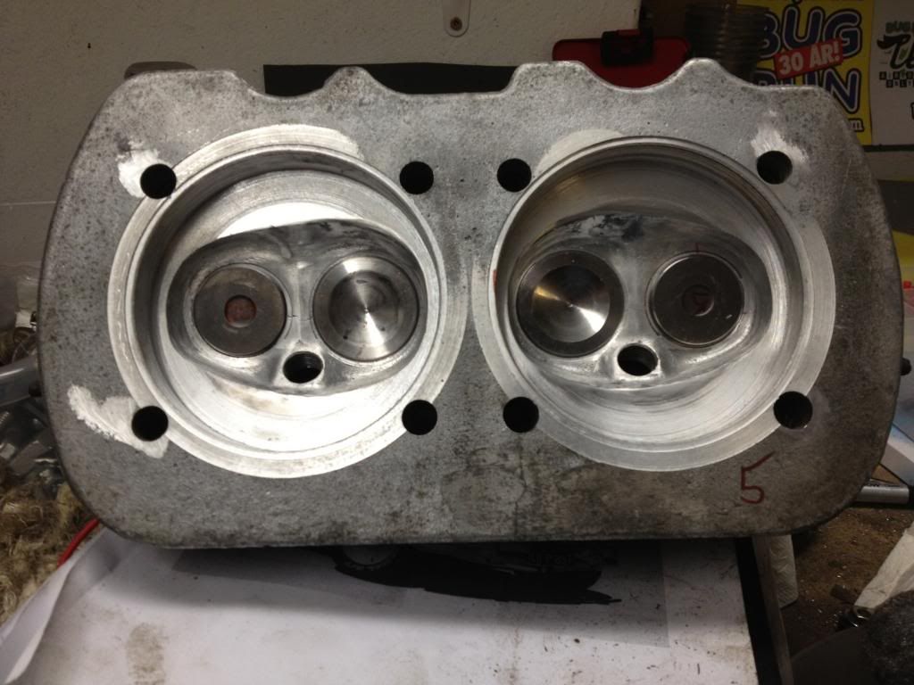

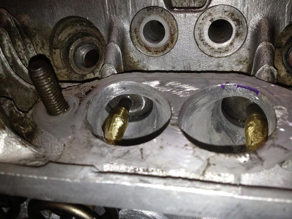

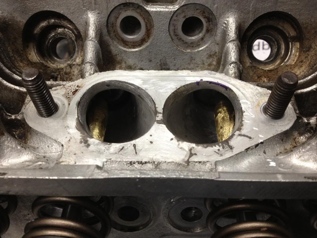

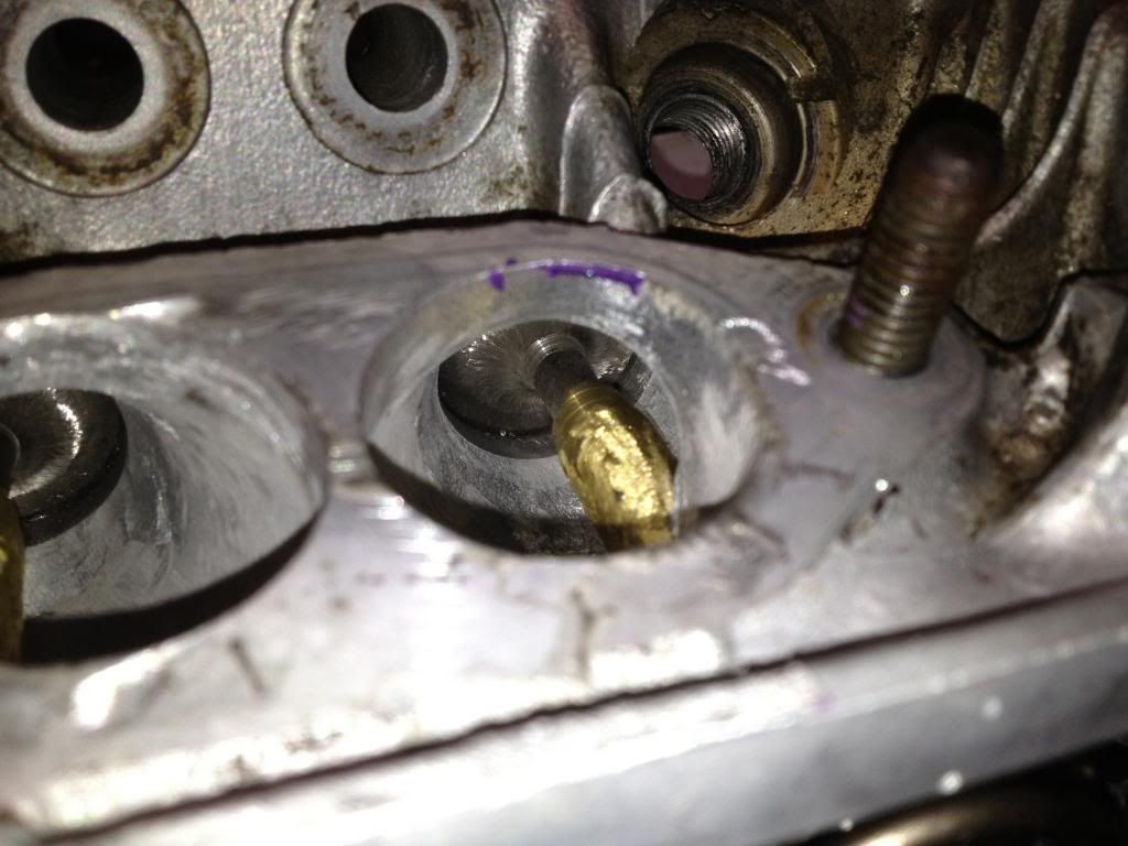

Topparna är klara, vi flödade dem med sugrör på för att se var jag behövde kötta bort lite mer material. Topparna planar ut i flödet efter 10mm men ger bra till 11-12. Så då blir det perfekt med 1,4:1 vippor som ger ca 10,5mm lyft på originalkam. Mkt trevligt flöde blev det och jag är nöjd, självklart glömde jag utskriften på diagrammet i garaget.. Synd för flödesonanisterna.. ska se om jag får med mig pappret hem imorn eller kan ta en bild på det.
http://i737.photobucket.com/albums/xx17/Mrpete82/Bubble%20trouble/IMG_0838.jpg
Så ser det ut, planat 3,7mm. säten frästa med 15, 30, 45, 70 grader. undercut och backcut på ventiler, portade och plastade kanaler.

Här ska jag skrapa rent från lite plastrester o skit så det tätar bra mot packningen sen.
http://i737.photobucket.com/albums/xx17/Mrpete82/Bubble%20trouble/IMG_0836.jpg
http://i737.photobucket.com/albums/xx17/Mrpete82/Bubble%20trouble/IMG_0835.jpg

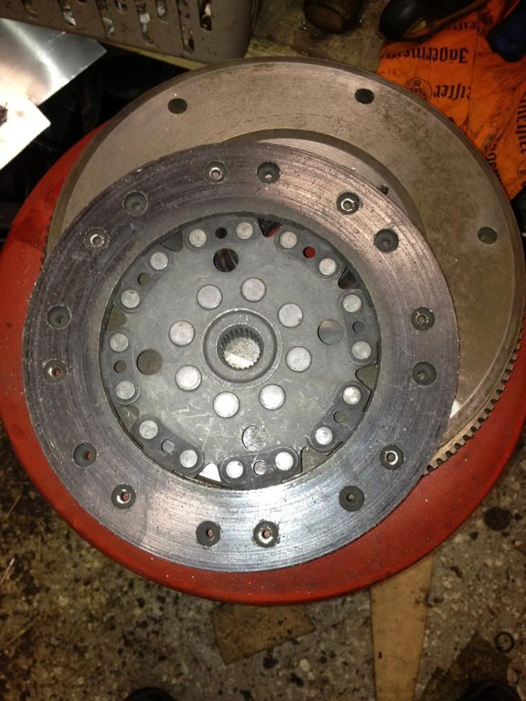

Fick med mig en bättre beg 200mm Bugpack supergrip lamell också, den lär lätt hålla denna sommaren iaf
http://i737.photobucket.com/albums/xx17/Mrpete82/Bubble%20trouble/IMG_0834.jpg

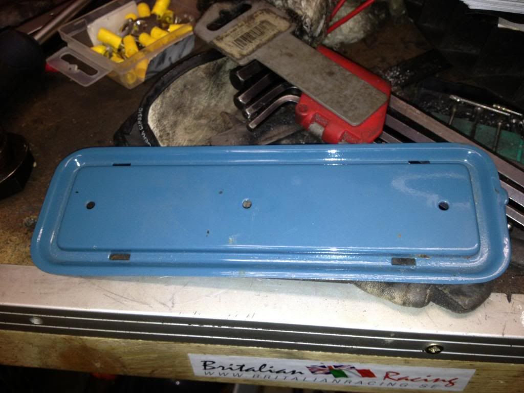

Och en annan trevlig sak, helt ny, dock i fel färg. Radioplåt.. någon som har en kromlist över???
http://i737.photobucket.com/albums/xx17/Mrpete82/Bubble%20trouble/IMG_0833.jpg

Det är JB weld industro, kemisk metall och den tål 315 grader celsius.. en klassiker när det gäller att plasta insugskanaler. Så det är ingen fara smile
Man använder det för att tex göra korta radier längre eller för lång radie kortare i insugskanaler. Detta gör man för att det flödar bättre än en kort radie och skarp böj. Ett vanligt problem med fabrikstoppar är att den korta radien är alldeles för skarp och skymmer stora delar av ventilen..
Luft har svårt att följa skarpa innerböjar, så den släpper kanten och flödar rakt fram.. det vill man ta bort.
