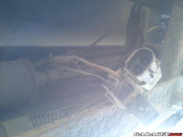

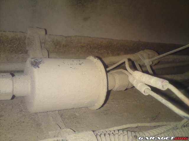

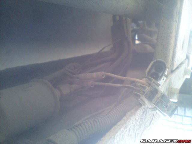

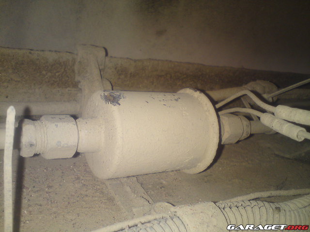

Nuså tror ja ha mig lokalisera ett fel iaf.. matarpumpen, är det denna som jag har på bild.? sitter innanför rambalken på förarsidan. Ser ut som ett filter där fast det går in två kablar dit. Lossade kontakten med bilen igång, hände precis ingenting, samma motorgång och dåliga gas svar. Mätte spänningen å det funkar iaf, summrade pumpen å de tjöööt inget så den torde väl vara kaputt då..?

Hittade en pump jag tror är likadan på Dalhems. Dock så står det såhär: bränslepump elekrisk i tank, diesel. Men enligt bilden så är det ju en sådan som kan skruvar fast med kopplingar på bränsleröret, precis en sådan som jag verkar ha fast vid rambalken...

Det vart fel i produktbeskrivningen, så det är rätt pump. Någon som vet ifall pumpen skall gå direkt man slår på tändningen, eller går den bara med motorn igång..?

Pumpen på bilden är den elektriska förpumpen.
Sitter en säkring och relä till pumpen innanför plastkåpan i torpedväggen på passangerarsidan.
Om säkringen är hel kan du testa pumpen genom att dra 12v direkt till kabeln på pumpen.
