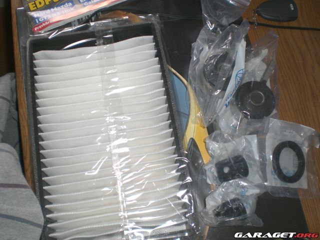

Update: Idag kom paketet jag väntat på big_smile Fanns lite roliga grejer där i, men jag tror dom har skickat fel packbox till mig sad den e så satans stor o jag har för mig att den ska va mindre hmm
Men vi får se.

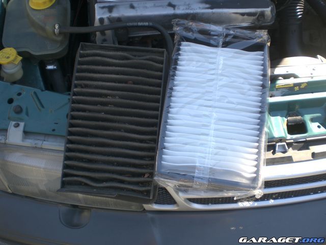

Började me o byta kupéfiltret som ni ser så behövdes de verkligen tongue
https://www1.garaget.org/gallery/archive/59709/373061_obuzwm.jpg
Nytt vs gammalt

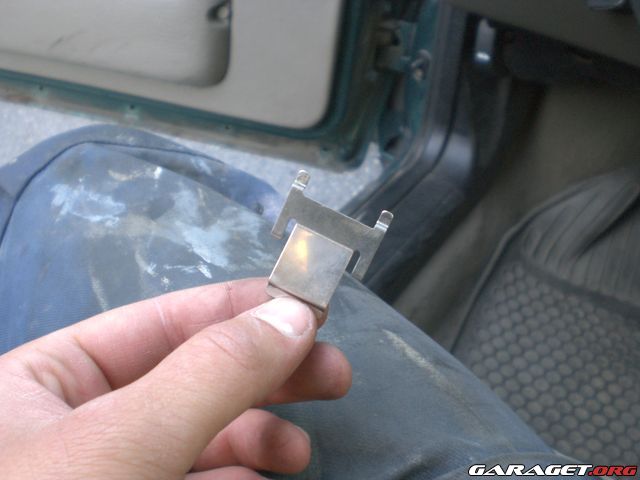

Som jag har letat efter den o helt plötsligt dyker den bara upp smile De är nämligen ett fäste till färddatorn, i ett par dagar har färddatorn suttit lös i underkant. Så den har nästan trillat ur vid acceleration (otroligt nog roll)

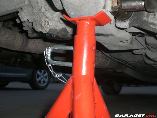

Efter de kördes bilen till parkeringen där den ska stå så länge. Tyvärr håller dom på o renoverar garaget så där kan jag inte stå hmm Så jag hoppas på bra väder nu kommande dagarna...
Men jag började iaf montera ner lite prylar för att kunna byta ut till de nya smile Dock tog de inte lång tid innan de gick åt skogen hmm

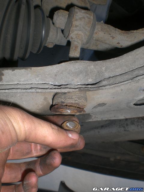

Krängstaget gick av sad så nu måste jag köpa ny sån innan jag monterar ihop vänstersidan.
Men jag måste ändå bestlla nya bussningar till krängningshämmaren bak så jag kommer nog beställa de nu under helgen så jag får grejerna i mitten på nästa vecka.
Sen kunde de gott ännu mer åt skogen o dessutom kunde de gått jävligt illa för mig själv :S
https://www1.garaget.org/gallery/archive/59709/373080_ue2ltz.jpg
Jävla tur att jag upptäckte de, nu e de iaf åtgärdat tongue

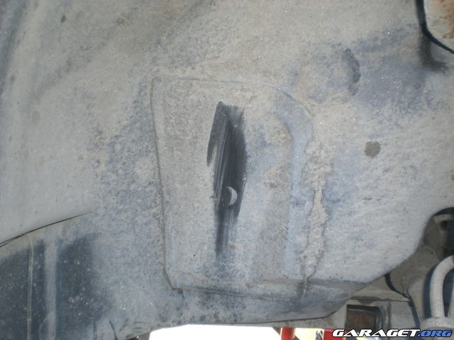

Såg också att jag har aningen för breda hjul tongue
https://www1.garaget.org/gallery/archive/59709/373083_qoxias.jpg
De här blir ju vid fullt rattutslag så de e ju inte så allvarligt smile

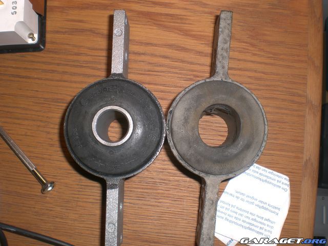

Sen bjuder jag även på en bild me en jämförelse på gamla o nya bärarmsbussningarna.
https://www1.garaget.org/gallery/archive/59709/373086_6v5oc1.jpg
Inte konstigt att de glappa så jävligt tongue Nu saknas ju röret i den gamla för den sitter fortfarande kvar på bilen smile men de e ju ändå en ganska stor skillnad på hålet i bussningen. Nu kanske ratten slutar kasta åt sidorna vid hård inbromsning smile
