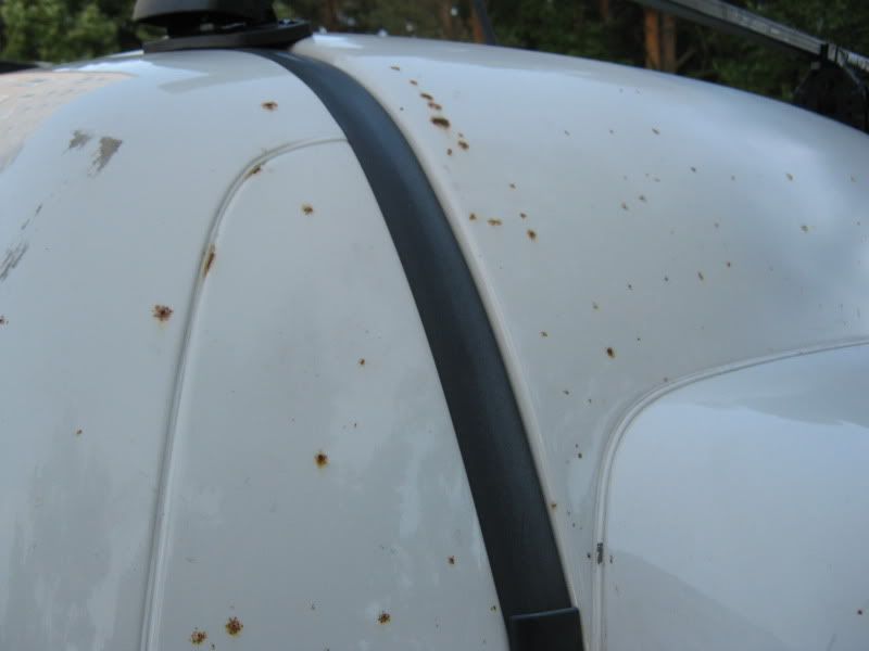

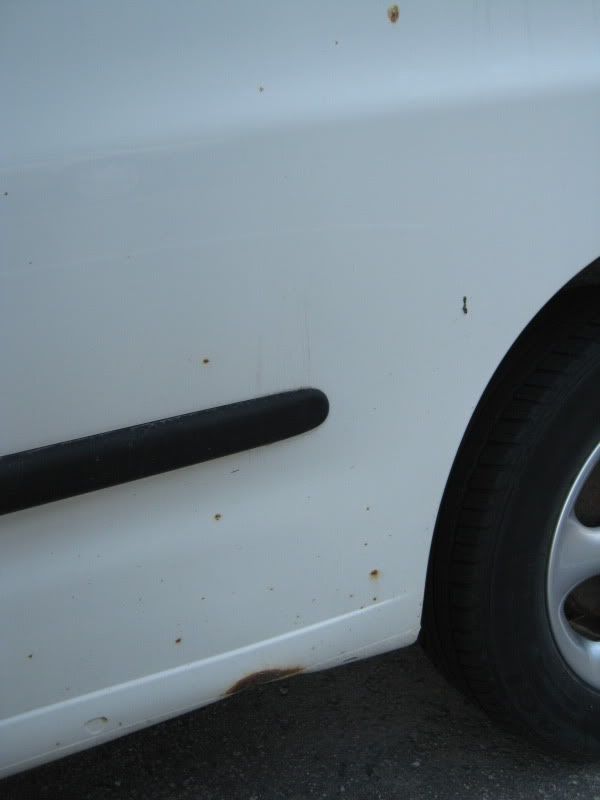

Återigen tack för all hjälp:) Här kommer lite bilder. http://i119.photobucket.com/albums/o149/musikflummare/bil2.jpg
http://i119.photobucket.com/albums/o149/musikflummare/bil1.jpg
http://i119.photobucket.com/albums/o149/musikflummare/bil-1.jpg

Ok, du hade ju inte så allvarlig rost precis wink   Bara slipa på och måla över då ^^

Punktsandbläster borde funka bra på det objektet.

2ooSX skrev:
Hur kan de börja rosta sådär? försåtr ju att de rostar lätt vid kanter och så, men mitt på plåten på sidan av bilen? skumt smile
Lite tunn lack från fabrik kanske i kombination med dåligt underhåll skulle jag tro.
VW Caddy pickuper lär ju inte vara en av Sveriges mest tvättade bilar wink

En dremmel med slipstift eller punktbläster lär du behöva för att fixa de små rostfläckarna. Skulle hellre lägga pengar på att köpa en "dremmel" isf. Punktbläster funker egentligen endast på ställen där det sällan rostar och går därför inte använda till mycket. Har knappt kunnat använda min punkbläster till något.
3m Scotch- Brite (grovrengörare) eller lammeltrissa till vinkel slip för de större områdena.
Vissa mindre rostfläckar kanske försvinner med hjälp av rubbing och polermaskin.
Stenskott brukar bli rostprickar som på bilderna.
