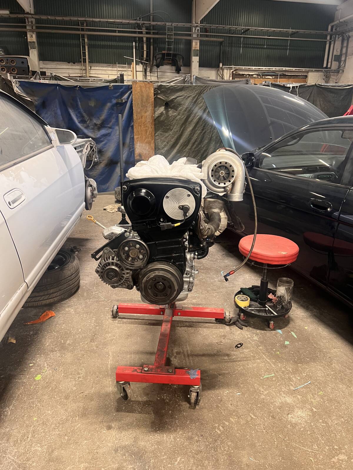

Jag planerade länge på att motorn skulle ta och plockas ur i vinter. Nu när jag kört en sommar med trim så tyckte jag det var en bra idé, samt passa på att byta urtrampningslagret, vattenpump, kamrem, oljepump, bafflat tråg och lite annat smått och gott.
Sagt och gjort så lyftes motorn ur:
https://www1.garaget.org/gallery/images/217/216602/216602-d8220ac576a557ae53953cd36cc77e1e.jpg
https://www1.garaget.org/gallery/images/217/216602/216602-fb5f7feb8a7cab7b90d82604e010ca3f.jpg
Gick förvånansvärt bra ändå, jag och Karl fick bra ruljans på det så efter några få timmar var motorn ute och satt på stativ!
Första gången för mig faktiskt som jag lyft ur en motor från start till finish, så en bra upplevelse också.
https://www1.garaget.org/gallery/images/217/216602/216602-505f0bb5ec8a89006063ae5948e9ed2c.jpg

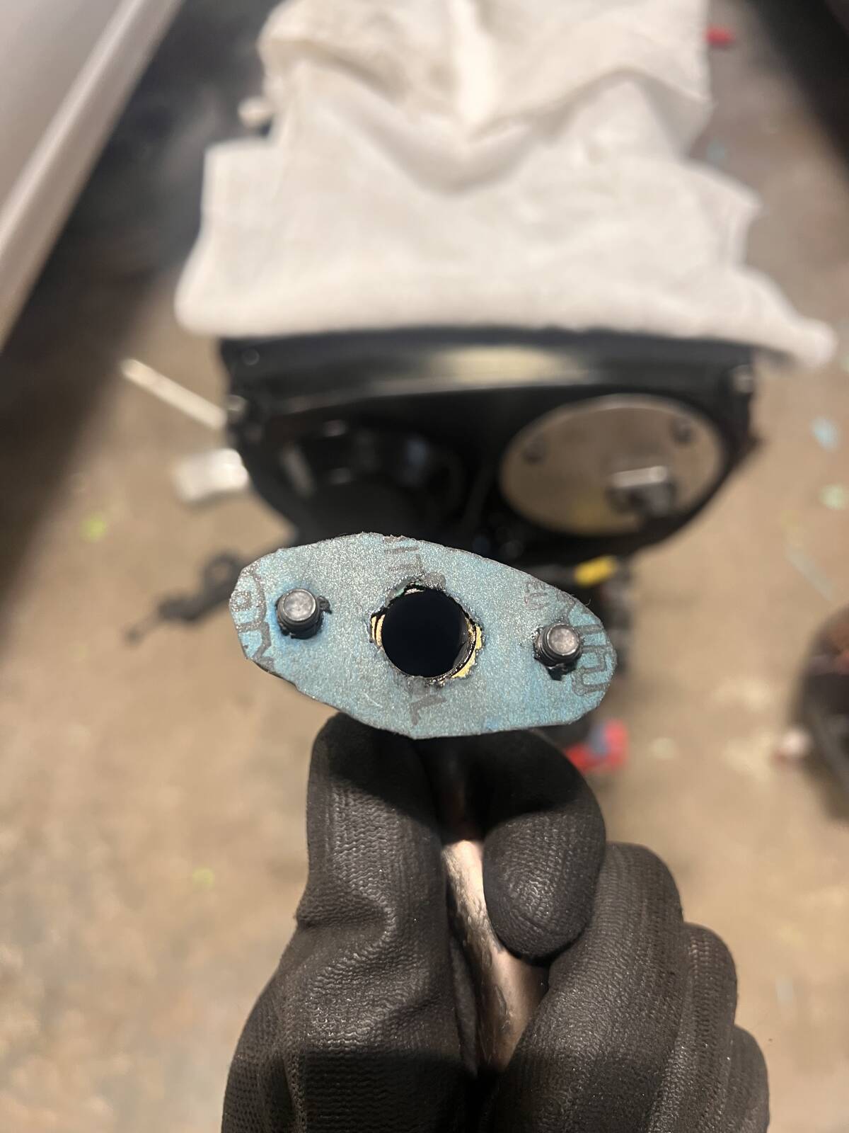

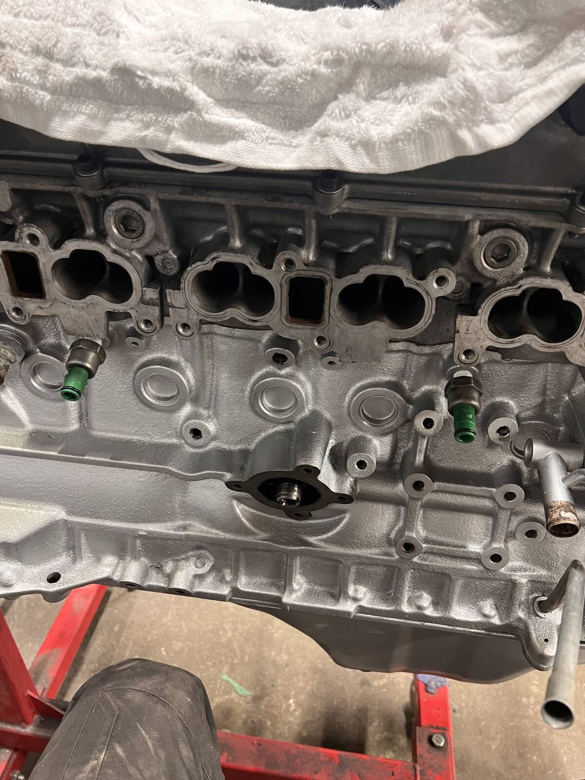

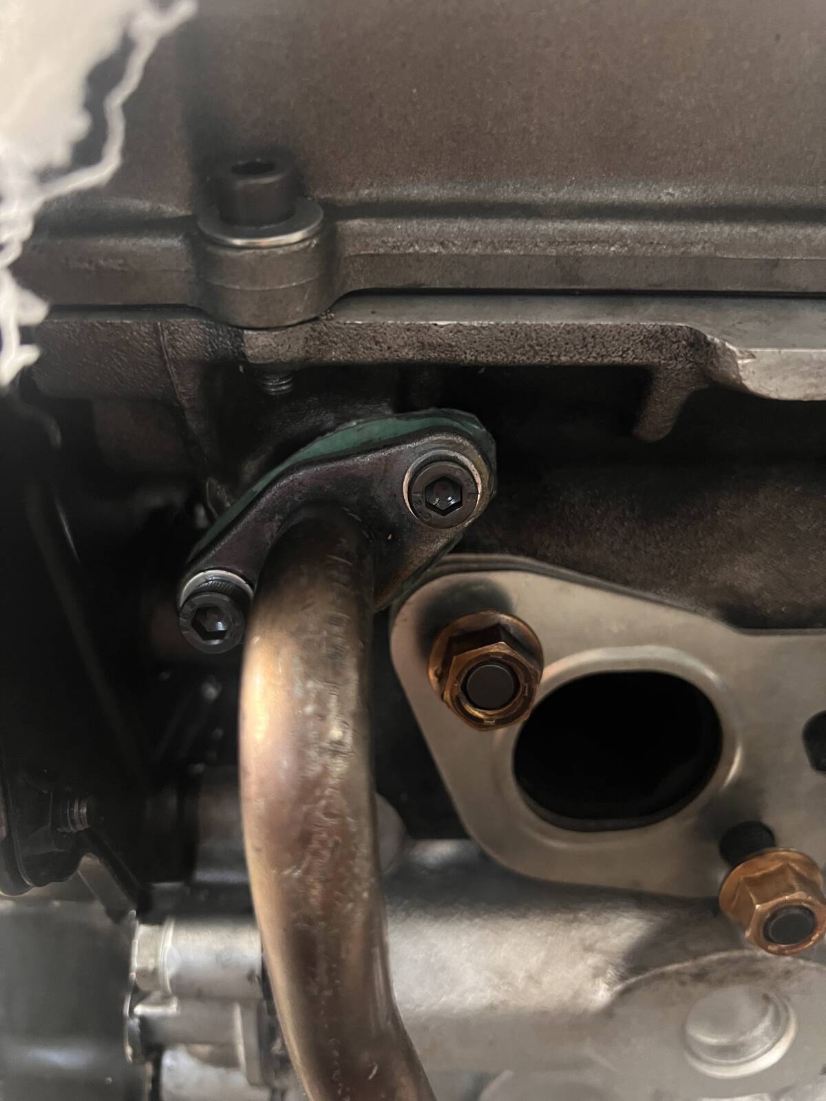

Nu i helgen så rev jag och Isak isär motorn för att inspektera hur det såg ut.
https://www1.garaget.org/gallery/images/217/216602/216602-0c80645e5df393f95f2e87044ac6959b.jpg
https://www1.garaget.org/gallery/images/217/216602/216602-b46bd2b5184b1f4e91d260c6d7fbda1a.jpg
https://www1.garaget.org/gallery/images/217/216602/216602-fd2c5830d744c60f8ea549ab5e0bbf5f.jpg
Hittils såg allting bra ut ändå. Oljebyten har gjorts frekvent, inte massa sludge. Inga obehagliga överraskningar i stort.
Sitter dock inte Tomei-kammar i, så det får blir ett köp av sådana framöver! smile

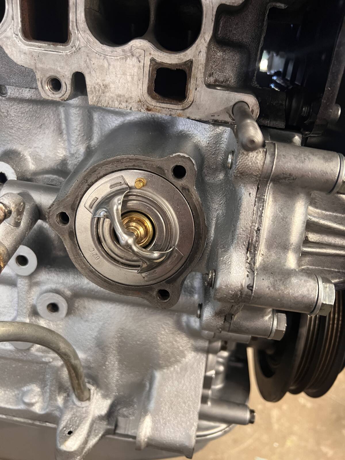

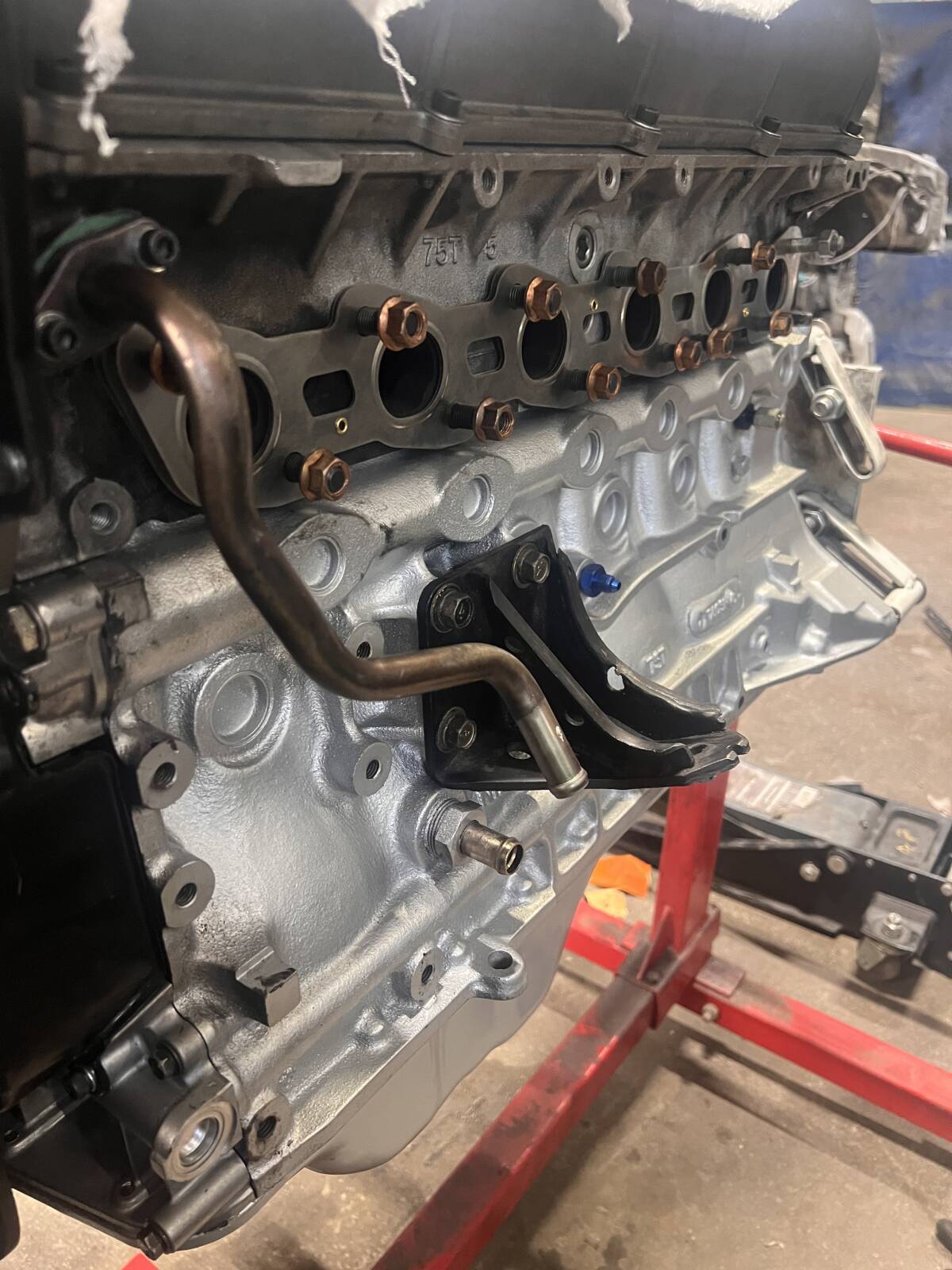

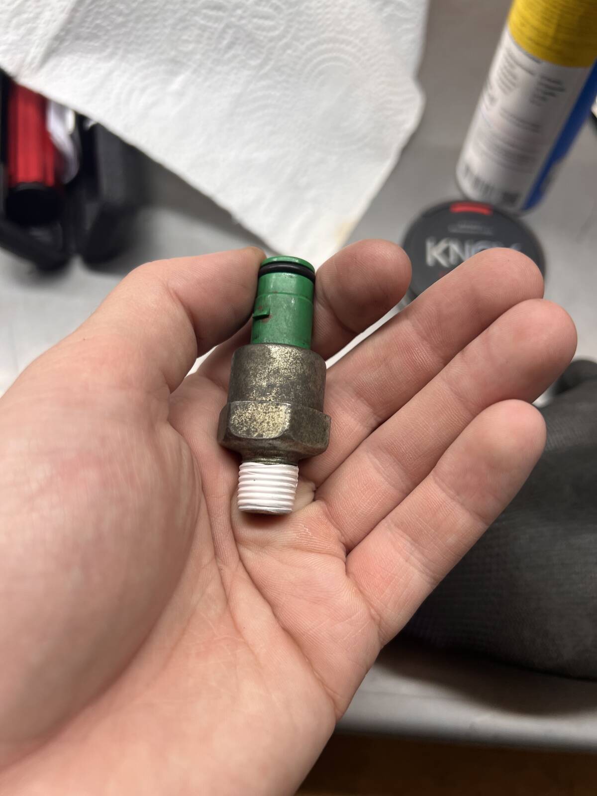

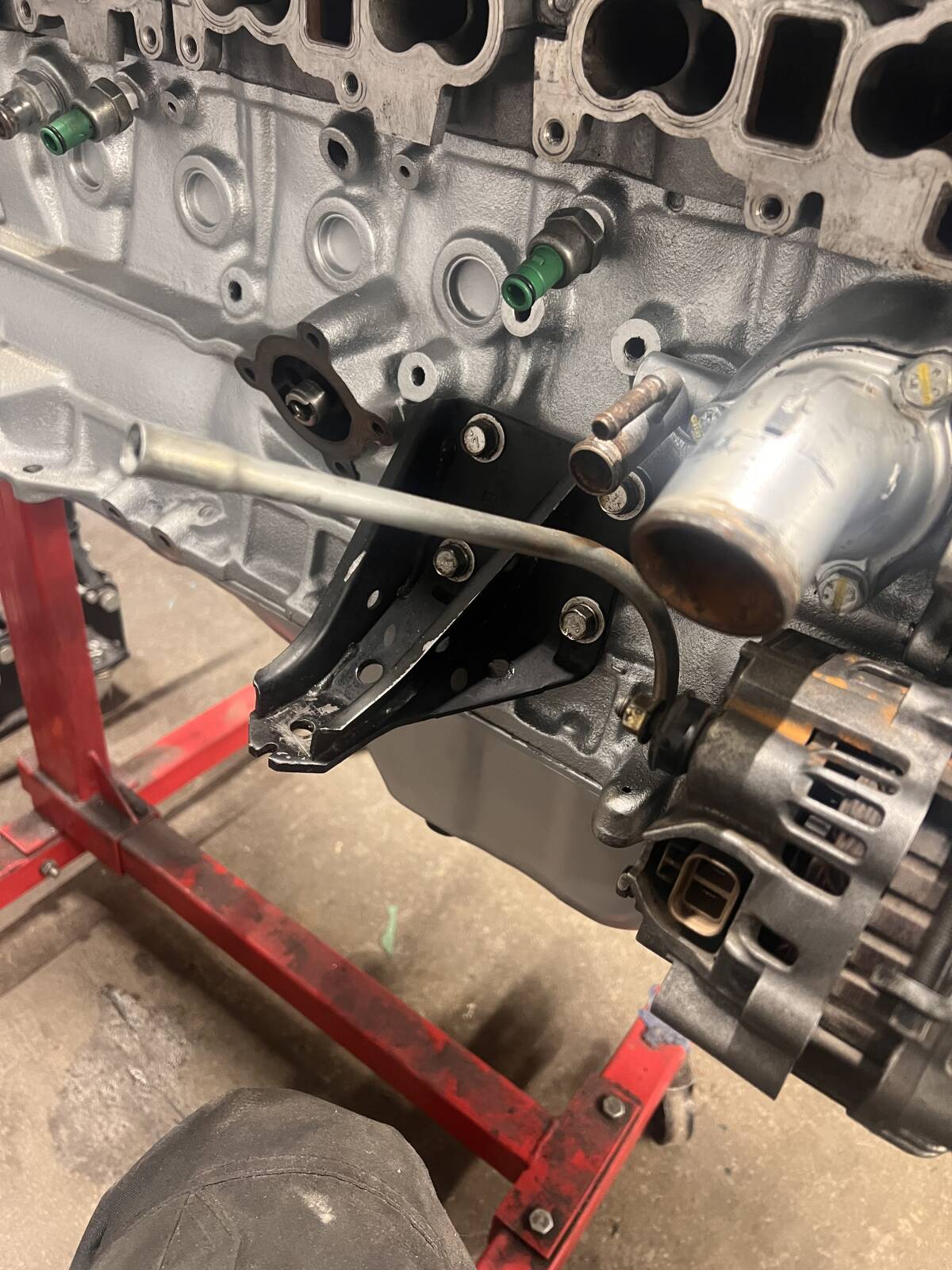

Oj oj oj, här var det längesen en uppdatering gavs, men helt stilla har det faktiskt inte varit.
Mycket brist på motivation och livet som tagit tid, men en del har gjorts.
Sparkontot fick länsas och motordelar har beställts samt lämnades till motorbyggare i slutet på förra året så bottendelen borde vara klar här nu Inom veckorna.
Har sen rensat rent i motorutrymmet och slipat ner all ytrost och repor och lagt rostskyddsgrund och grundfärg (men fick slut så ska fortsätta sen).
Det är inte perfekt, men det är fanimej bättre än innan och rost är hanterat. Finns fortfarande en rostblämma kvar, men den måste kapas ur, det får dock bli ett senare projekt då vi förlorar garaget i sommar.
Hursomhaver, ska försöka hålla det mer uppdaterat framöver i tråden då lågan tänts igen, men jag skickar in lite bilder! smile

Efter det lackerades blocket och oljetråget i motorfärg silver (kommer bättre bilder på blocket sen)
https://www1.garaget.org/gallery/images/217/216602/216602-f7afc5b2fb300480b61333e9ff99486d.jpg
https://www1.garaget.org/gallery/images/217/216602/216602-4ecf16329a2a1e7de978b4a895c84599.jpg

Lite mer har skett!
Åkte till garaget i helgen och nya termostaten är nu monterad med reinosil på vattennacken!
https://www1.garaget.org/gallery/images/217/216602/216602-8ba849ff51bfb3a7bb32d4000374d3ac.jpg
Sen skulle oljefilterhållaren på, som nämnt i förra inlägget var jag fundersam på vart den tagit vägen och den fundersamheten har fortsatt.. Oljefilterhållaren, sandwichen och med det även oljetrycksgivaren är helt borta. Gått igenom garaget fyra gånger, kollat med gamla garagegrannen i hans nya garage om den slunkit med, men de två teorierna jag har är att den stulits (låg sannolikhet) eller att den hamnade på fel plats vid fel tillfälle och råkade helt enkelt slängas.
Så, ett begagnat oljefilterhållar-kit har inköpts samt en ny oljetrycksgivare har beställts. Har även beställt svänghjulsbultar och tryckplatsbultar som förhoppningsvis kommer på fredag. Även värmeskydd har beställts och borde komma imorgon så tunneln och brandväggen kan tejpas.
Men blev så jäkla less på mig själv så motivationen sjönk lite så haft lite paus från garaget i två dagar, men igår blev lite saker gjort ändå!

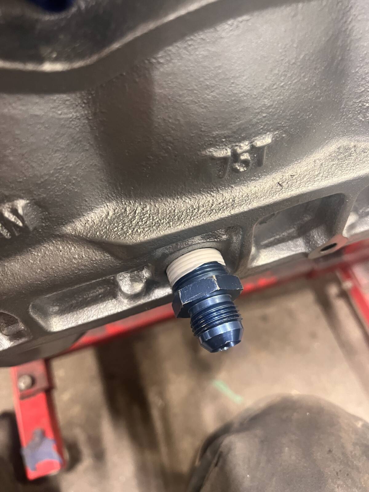

Vattenkopplingar med lite gängtejp har monterats. Dessa har inte läckt förut men varför inte vara extra säker smile
https://www1.garaget.org/gallery/images/217/216602/216602-e19c6f9f10135d4bc1b6e58ef7d43c75.jpg
https://www1.garaget.org/gallery/images/217/216602/216602-5525eb5a936cfed792bf9533c8f80461.jpg
Vattenrör och papperspackning tillverkad, inte supervackert men monterat och bör inte läcka!
https://www1.garaget.org/gallery/images/217/216602/216602-a391e439f6c0a0f550b7a6fffcf5dfa8.jpg
https://www1.garaget.org/gallery/images/217/216602/216602-15788c4cae1983a595d85075935b5b84.jpg
Motorfästen och retur-AN koppling från olja och topp och monterat. Även denna har inte läckt förut, men fick en sväng gängtejp även här!
https://www1.garaget.org/gallery/images/217/216602/216602-d359480a3534c41d64ae9a7841a5fd66.jpg
https://www1.garaget.org/gallery/images/217/216602/216602-2cb0f727e8817d402fe1e57e60afd8b3.jpg
https://www1.garaget.org/gallery/images/217/216602/216602-7eada53508aaa37d1011e671e5fb481e.jpg

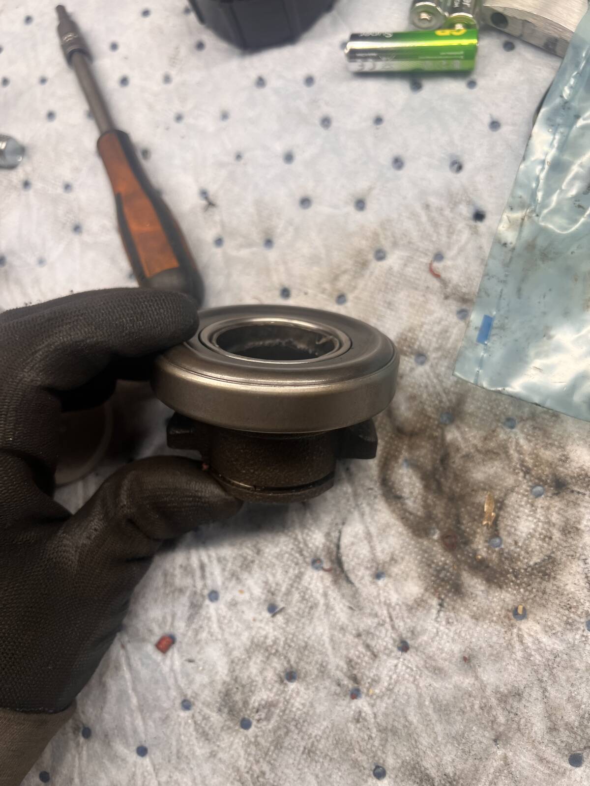

Även nytt urtrampningslager har monterats när lådan ändå var ur!
https://www1.garaget.org/gallery/images/217/216602/216602-ece1dc1e43dc1a5907d7f77a1bb4721d.jpg
