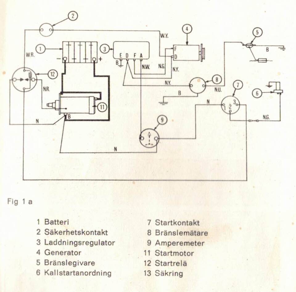

Gaspedal var nog tillbehör på 135 tror jag.
Fullt möjligt, och kan också vara hembygge.
Trodde dock det var felskrivet och avsågs en kontakt på lådan för kopplingspedalen, även om kopplingspedalen är fel sida av traktorn.
Är det verkligen magneten som flyttar startdrevet som sitter där?
Jag tror du misstar dig.
Startmotorn är ju mellan framhjul och hytt på en 135. Dvs åtskilliga dm framför en gaspedal.
Har heller aldrig sett annat än traditionell startmotor, (dvs ihopbyggd med solenoid) på någon Fergusson med Perkins motorn.
Dvs 3cyl diesel. Kanske kan finnas någon bensinare också eventuellt, men eftersom det är samma växellåda och traktorkropp borde det vara lika.
En bild på denna solenoid samt själva startmotorn så ska vi reda ut.
