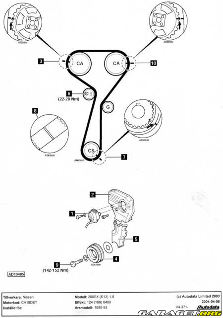

Gör en kontroll så kam-remmen sitter rätt! felet låter nästan som om den sitter "en kugge" fel

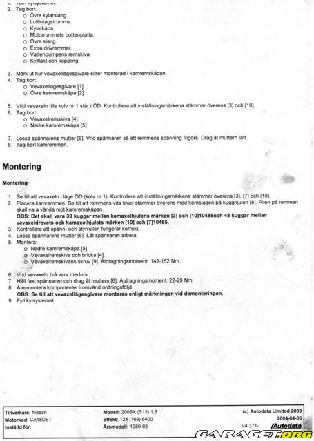

Kolla oxå alla "tryck-rör" från turbon till insuget, så du inte har ngn läcka, eller (hoppat isär)
Inte jag som monterat kamremmen, hur ser man om den sitter fel? Motorn har dock gått ~60 mil sedan den byttes och tidigare ägaren sa att den går fint.

http://www.garaget.org/gallery/archive/57361/151590_xj7bf9.jpg
Instr till kamremsbyte Nissan 200sx ca18det
http://www.garaget.org/gallery/archive/57361/151592_67nrpd.jpg
Bildinfo Kamremsbyte Nissan 200sx ca18det

En liten teori jag har är om det är någonting med tändspolen på andra cylindern, att kabeln är gången eller att spolen i sig är dålig och att jag därmed måste ställa tändningen fel för att den ska komma upp i 850 RPM på tomgång (och därmed gå bra).
Jag tror som sagt inte att problemet ligger vid kamremmen, motorn har som sagt rullat 60 mil sedan den byttes och ska enligt tidigare ägaren ha gått bra.
