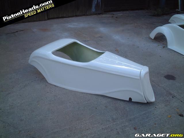

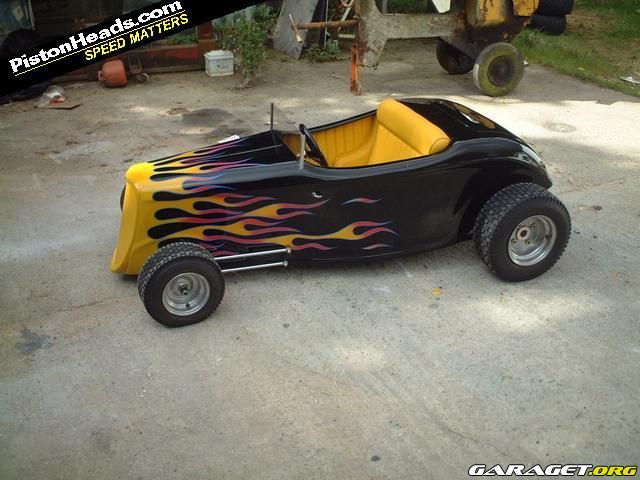

https://www1.garaget.org/gallery/archive/115409/679432_m6xws9.jpg
Hittade den här karossen...£ 150... bara för att ha ett utseende... kapas och bräddas etc... hmmm.... Kan ni se det för är????
https://www1.garaget.org/gallery/archive/115409/679441_2ltwxv.jpg

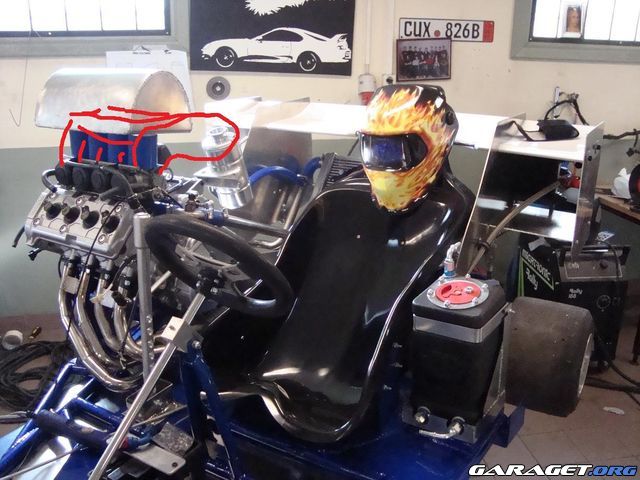

ser ju minst sagt mysigt ut smile
tror ändå att plenumet är i grövsta laget, du ska inte göra ett nytt som dessutom är mer aerodynamiskt?
Typ låta den gå bakåt, liknande:
https://www1.garaget.org/gallery/archive/46819/680244_f4c388.jpg
och dessutom låta rören från cylindrarna avslutas med en trattar inuti plenumet
men du e grym på att svetsa iaf!
