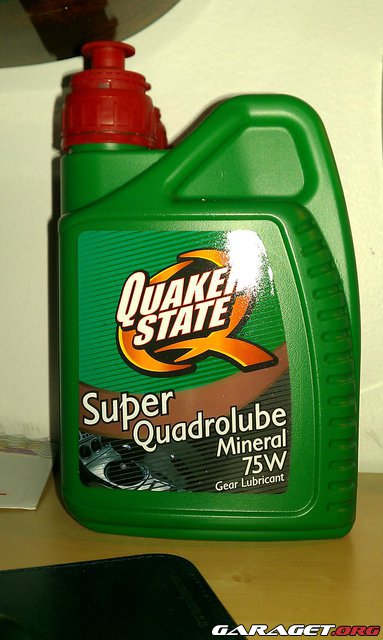

Fick mail från DHL att jag hade paket att hämta ut!
https://www1.garaget.org/gallery/images/60/59709/59709-cc775fa96d7136bf5b05d031e4f55139.jpg
Så i helgen kan jag fylla växellådan med olja, ska lufta koppling också så kan jag slänga i batterihylla etc smile
Pysslar lite med bilgrejer på jobbet också, håller för tillfället på med att byta bromssköld på den spindeln som jag har lös. Bara en sketen liten skruv kvar att lossa, sen ska en av dom nya och lackade bromssköldarna monteras.
