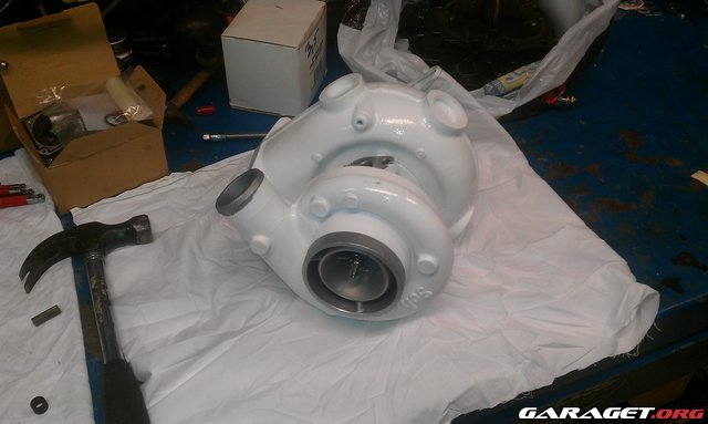

Kom paket på posten idag smile
https://www1.garaget.org/gallery/images/60/59709/59709-0ae252378b465fc84d37938eb8e9911e.jpg
Ett steg mot mitt tilltänkta effektmål! Bara ny turbo som ska inhandlas. Får ju en över på jobbet som man kanske skulle dra iväg på renovering?
https://www1.garaget.org/gallery/images/60/59709/59709-6d1ecca90569bdc7b66e7ba8ba212b5c.jpg
Aningen stort avgashus kanske? wink
Njee skämt o sido, turbo från en Cummins marindiesel kanske inte är ultimat tongue Men däremot kikar jag på 19T. Kommer kanske inte krämma ur tillräckligt med effekt för att de ska behövas. Men som en klok person sa så varför inte bara byta avgashus för o slippa ketchupeffekt så det bara är att mosa på när det är dags för mer effekt smile
Men vi får se hur de blir, inget bestämt ännu!

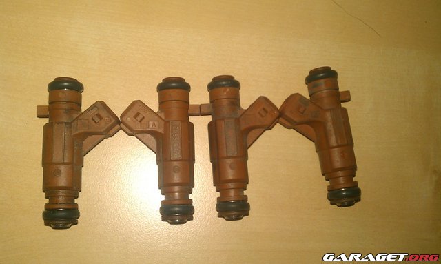

Fina spridare wink

Fina spridare wink
Ang. ditt val av turbo så är väl ett 19T med 6:ans avgashus perfekt för dig.
Ja mycket fina måste jag säga smile
Yes, har läst runt lite på google och måste säga att du har klart övertygat mig!
Aerocombi: Mjaa, vi får se. Eftersom jag känner mig själv vet jag att mer effekt kommer jag vilja ha och då är en 19T bättre. Slipper jag byta turbo ytterligare en gång  tongue
Men inget spikat så vi får se vad framtiden har att utvisa!

ber om ursäkt om du skivigt det . men va e de för spridare?
4 299 Inlägg
30 september 2011
#676
Lugna puckar, tror inte jag skrivit de faktiskt tongue
Är originalspridare från 9000 Aero om jag inte minns fel. AxlSam får rätta mig om jag har fel tongue
Minnet sviker när de e högsäsong på jobbet roll
1 497 Inlägg
30 september 2011
#677
9-5 Aero;)
