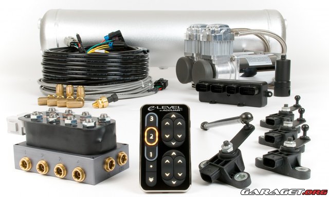

Jag kommer att montera ett nivåregleringssytem till AirRiden också - mer bilder och info om det systemet kommer inom kort! Olika körhöjder med blixtsnabb kompensation för olika höjder på varje hjul vid tex kurvtagning samt last. Kan ställa i ett antal olika "preset" höjder samt fjärrstyras via trådlösa fjärrkontroller - lite show med maximal funktion.

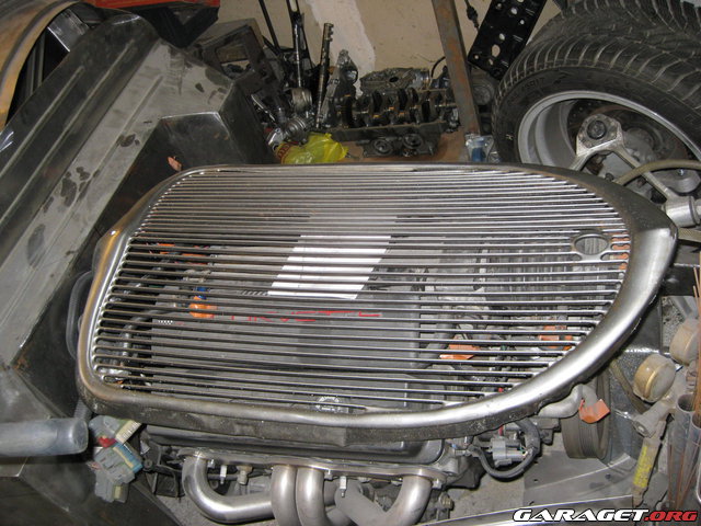

Här är en bild på en grill som jag ev skall använda på rodden: en nytillverkad -33 grill - i plåt såklart...cool med lite arbete på (spetsen längst ner behöver lagas efter en spricka som blev i tillverkningen - syns lite på bilden) samt att jag tänkte ta bort "kylarlocksörat" så att man får en helt slät linje mot huven - skall visa fler bilder på det senare.
https://www1.garaget.org/gallery/images/135/134927/134927-8868688d1b94460f0769d174dafa4caf.jpg
Jag har även en original -34 grill med kromsargen runt om samt en grillinsats - nytillverkad i aluminium - i modell -33 utförande som kanske hade passat bättre ihop med Griffinkylaren i aluminium som skall användas, men vi får se vad som skall användas efter hand.
Aluinsatsen från Alumicraft är för tillfället utlånad till polarens -34 Roadster projekt

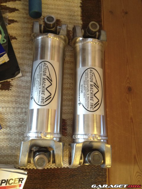

Här börjar det trilla in lite delar som jag beställt så jag kan fortsätta bygget i sommar:
Drivaxlar och kardanaxel modell kraftigare från USA så man kan köra med bra överladdning på den här också....

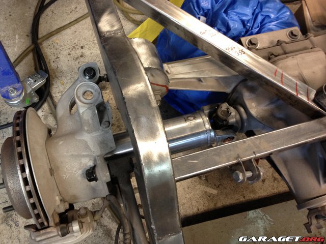

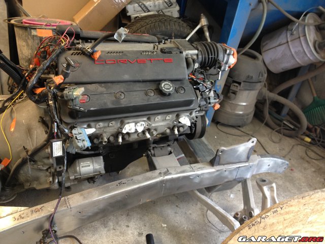

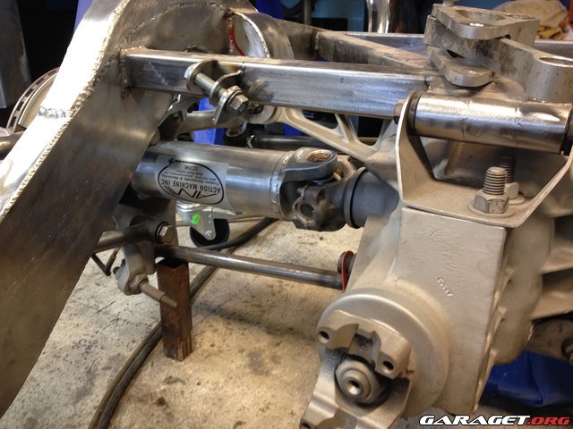

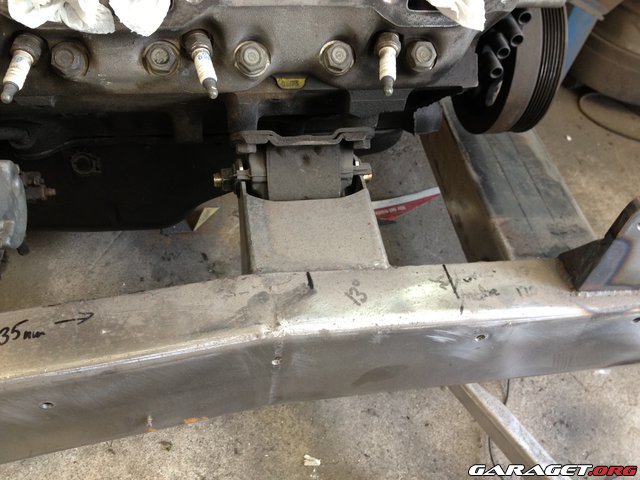

Som ni märker har jag varit dålig på att uppdatera...Super7:an + träningarna i år har tagit all min tid....men nu är det höst och jag har tänt lamporna i garaget igen...
Har lyft av karossen nu och börjat med att testa så dom måttbeställda drivaxlarna o kardanen passar...
https://www1.garaget.org/gallery/images/135/134927/134927-19deb62e5d7ce3a650bc19da7614dc65.jpg
https://www1.garaget.org/gallery/images/135/134927/134927-1261973db03cd8eb6d2b4c4fd644aec5.jpg
https://www1.garaget.org/gallery/images/135/134927/134927-2e78d139f01243668574e9dcdb823f32.jpg
Drivaxlarna passade perfekt.....men.....:
Senast redigerat av 33Coupe (20 september 2012)

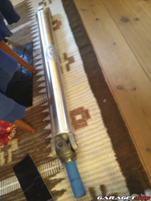

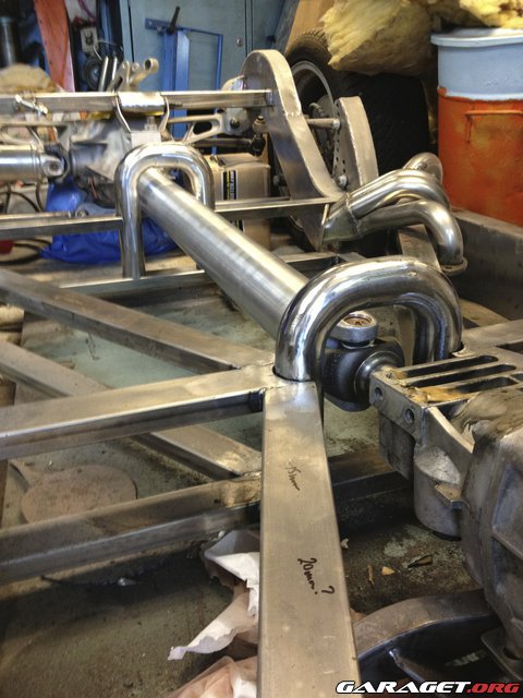

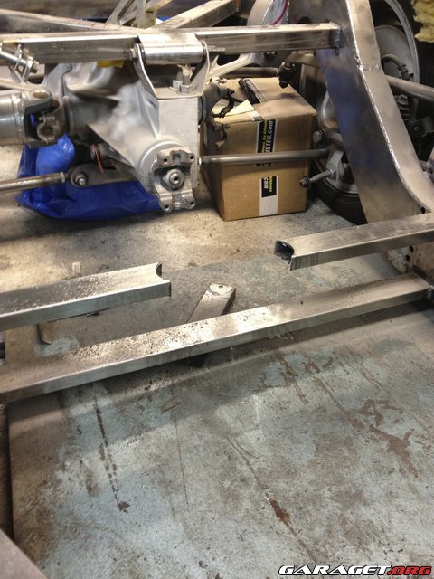

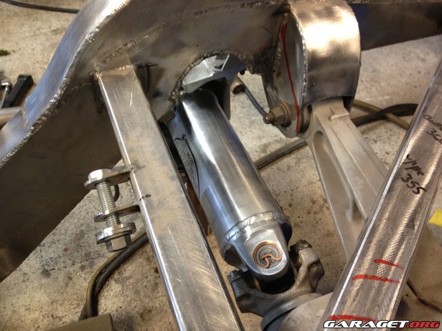

...jo...så kom vi till den måttbeställda kardanen. Måttad enligt deras anvisningar - inga problem, men det visade sig att den bottnade i splinesen i växellådan och meningen är ju att man skall kunna skjuta fram den typ 20mm för att kunna få bort den om man skulle behöva detta...men som sagt för lång....skit....lämna iväg den och korta den...?...nej fasen - vinkelharryn på motorfästena och flytta fram paketet istället - tog 35mm för att göra det enklare att trä av kardanen från bakre yoken:
https://www1.garaget.org/gallery/images/135/134927/134927-62a2ada29f937c56a4ddc8d833cc706a.jpg
https://www1.garaget.org/gallery/images/135/134927/134927-4aa32187781cf6d11d2e9354cd115551.jpg
https://www1.garaget.org/gallery/images/135/134927/134927-3e7513c4cdd490e25ef7231c5290959f.jpg
Klart att svetsa fast igen.

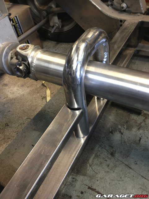

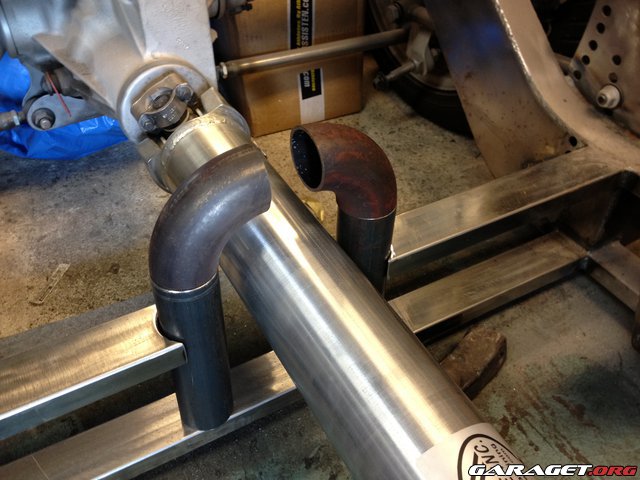

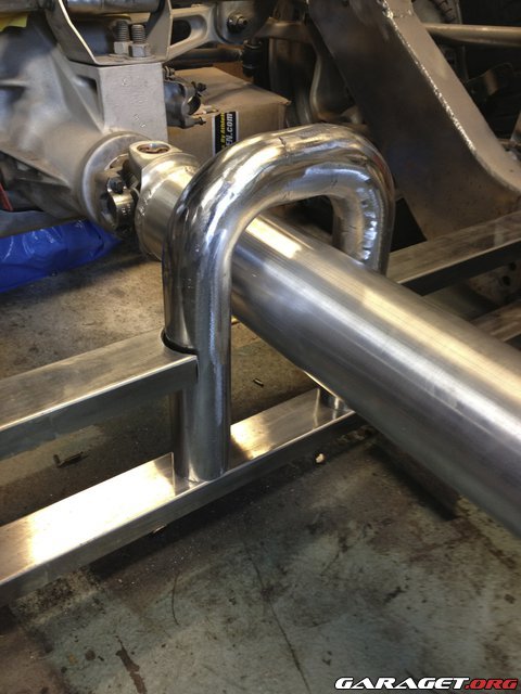

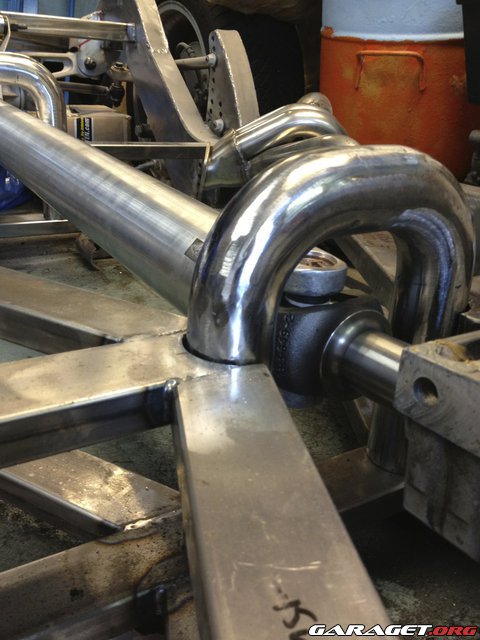

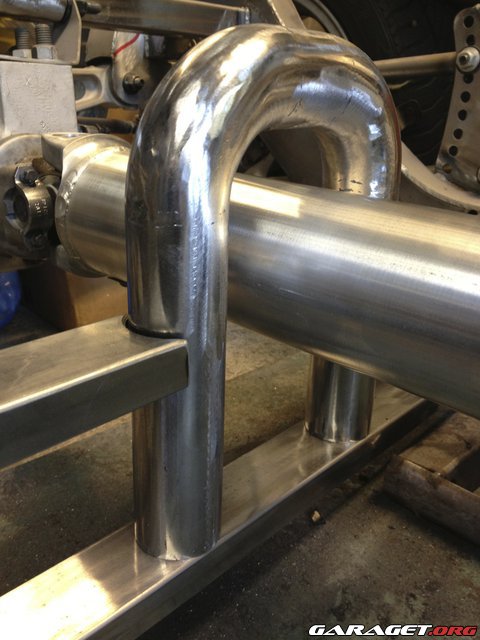

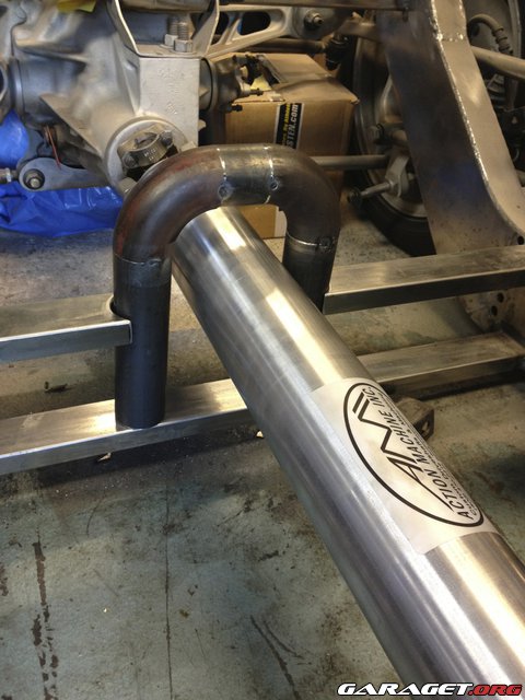

Har även gjort "kardanringar" dels för att få stadga i chassiet och även i fall kardanen vill hugga en i benen. Den främre delen skall få en extra ring så småningom. Vattenledningrör/böjar...funkar även här....:
https://www1.garaget.org/gallery/images/135/134927/134927-5b10932a8873e4930e8c866807dfa051.jpg
https://www1.garaget.org/gallery/images/135/134927/134927-c852040b37ecc907b93cfd2466cb84fa.jpg
https://www1.garaget.org/gallery/images/135/134927/134927-479ea69ea8868bd63456c756c06332cc.jpg
https://www1.garaget.org/gallery/images/135/134927/134927-a0aeda3b0a6f0fc0085390ed22bf3e1c.jpg
https://www1.garaget.org/gallery/images/135/134927/134927-a1fdb29f5a9348f91511617ef6031407.jpg
https://www1.garaget.org/gallery/images/135/134927/134927-ab4421a4e52e8e4b2d42dc67784871b3.jpg
https://www1.garaget.org/gallery/images/135/134927/134927-1282f406775ead77b88ea6dbed81dd5a.jpg
https://www1.garaget.org/gallery/images/135/134927/134927-a9cf12171a695ca85d765bae7f29e02d.jpg
Skall göra en extra böj bakom den främre så småningom....
Klart för helsvetsning nu!
