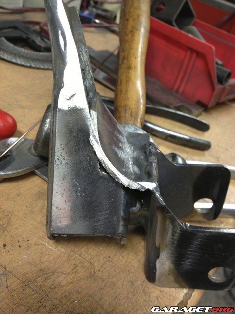

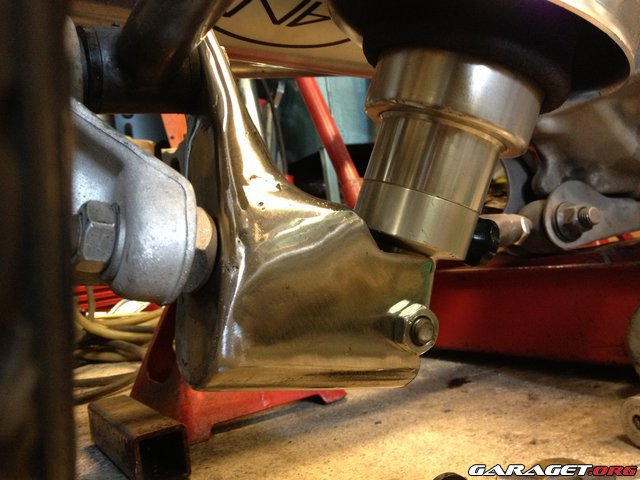

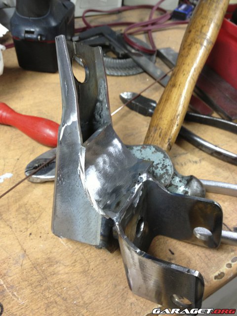

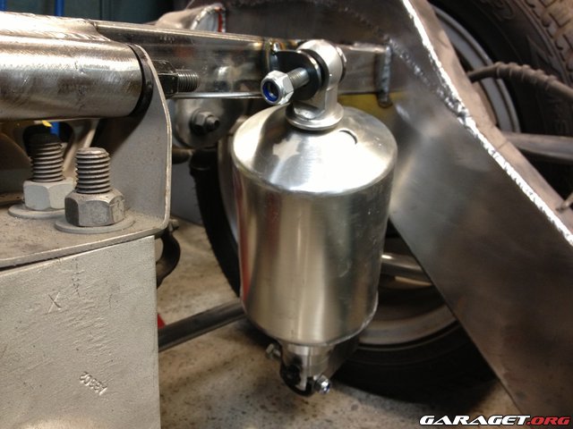

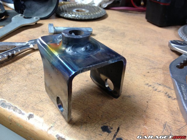

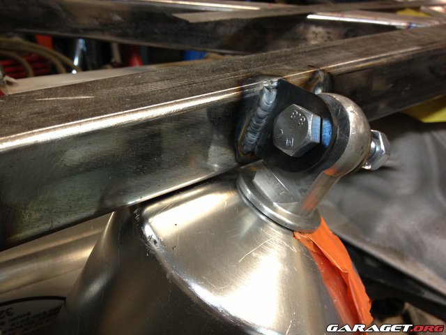

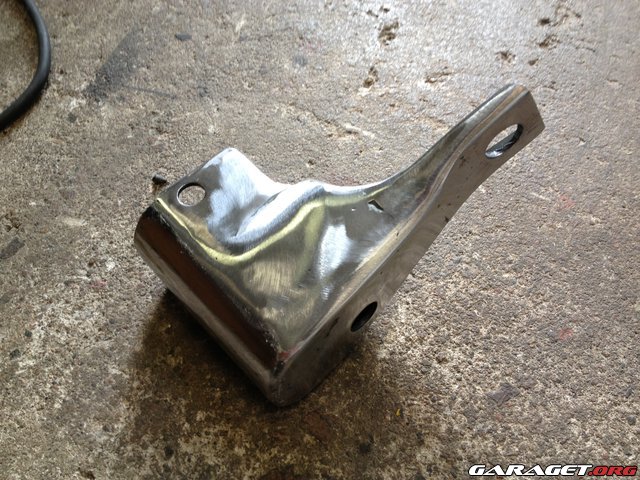

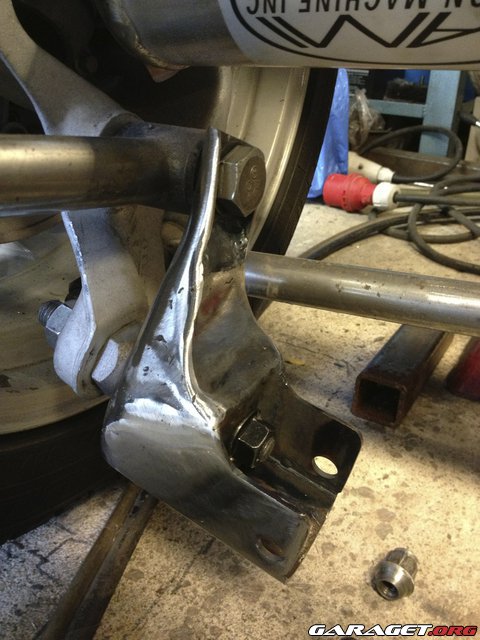

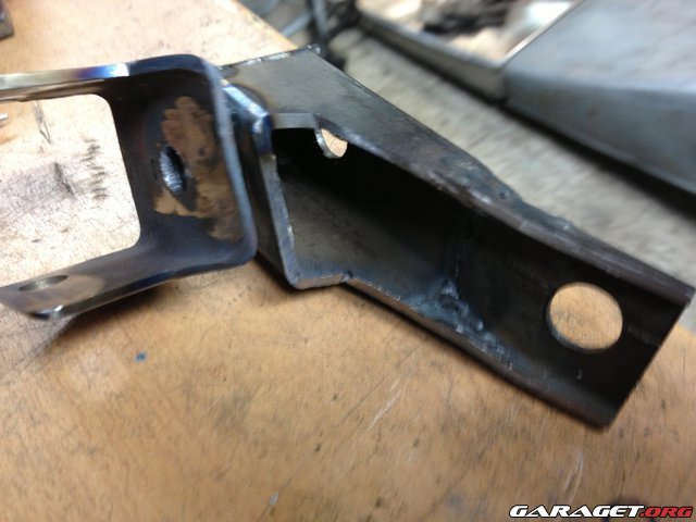

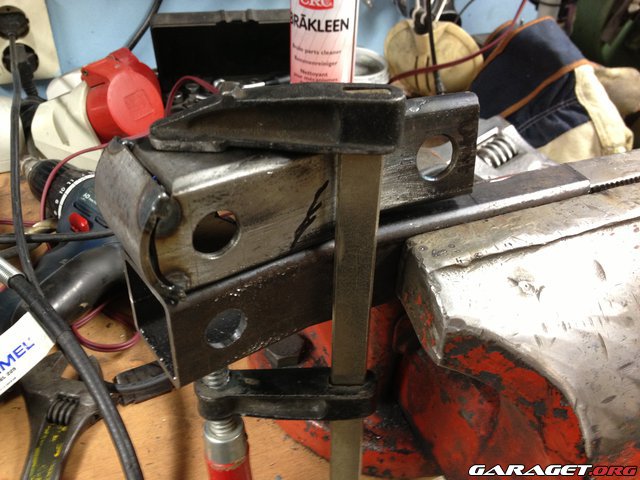

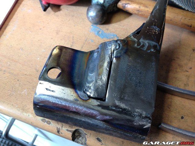

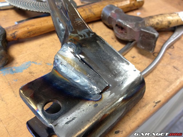

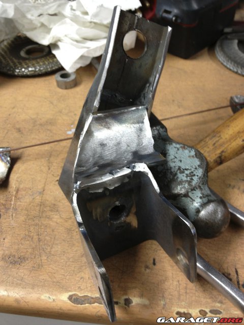

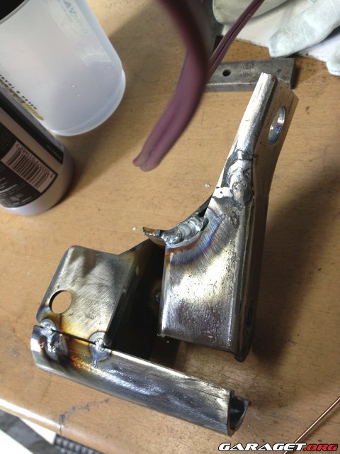

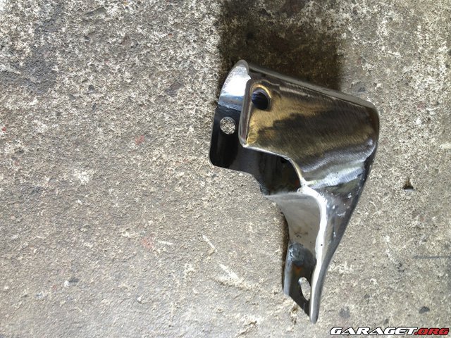

Lite bilder från dagen arbete: det undre fästet till dom bakre AirRide dämparna. Tillverkad av lite diverse lösa bitar och endast grovslipad:
https://www1.garaget.org/gallery/images/135/134927/134927-f1f359af92fde33066326fe3770520b5.jpg
https://www1.garaget.org/gallery/images/135/134927/134927-da95de7311005a95378c3db51b8abc31.jpg
https://www1.garaget.org/gallery/images/135/134927/134927-08ef6d8f098be2edef35ae52c9cd8fe5.jpg
https://www1.garaget.org/gallery/images/135/134927/134927-dfc6974758fbd578dab0d157272b1a99.jpg
https://www1.garaget.org/gallery/images/135/134927/134927-733b6197b4a7d4f899ea24eb15746b7f.jpg
https://www1.garaget.org/gallery/images/135/134927/134927-92ece768948a173ed3438a8b04db1d3c.jpg
https://www1.garaget.org/gallery/images/135/134927/134927-3e0a6f9713f0dcdc8a41db914f34688b.jpg
https://www1.garaget.org/gallery/images/135/134927/134927-c26d7baad969c2b87f8905395df53c9a.jpg
https://www1.garaget.org/gallery/images/135/134927/134927-32b3c23abf5737635af5626cae9b1c90.jpg
https://www1.garaget.org/gallery/images/135/134927/134927-3e1416f227fe35d41d26cbf03e7bfabc.jpg
https://www1.garaget.org/gallery/images/135/134927/134927-e1bb949cc5334406ec93409c4b521a23.jpg
https://www1.garaget.org/gallery/images/135/134927/134927-82382571d53d24693961fdae72799422.jpg
Grovslipning.......
https://www1.garaget.org/gallery/images/135/134927/134927-1a02492bbf104d6c711bd53469717570.jpg
Nu börjar man se formen....
https://www1.garaget.org/gallery/images/135/134927/134927-a9f272c861f5063edff943b632b3bcbb.jpg
https://www1.garaget.org/gallery/images/135/134927/134927-0ee764c79899934d5499ab89646ba6b5.jpg
Provmontering-skall runda hörnen lite sen också...
https://www1.garaget.org/gallery/images/135/134927/134927-1c720abee0346a175eff2d7d34a51b2a.jpg
Väldigt nära så den skall slipas till lite mer....
https://www1.garaget.org/gallery/images/135/134927/134927-5e14af7d60f316bfc86ca510585964ee.jpg

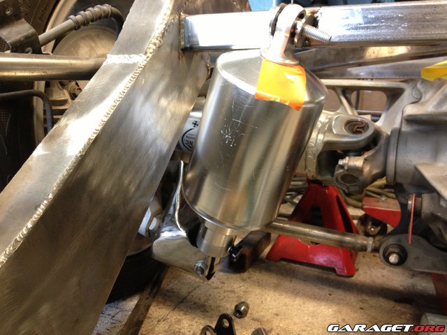

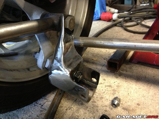

V fäste också någotsånär klart nu. Dom övre fästena också ditsvetsade nu:
https://www1.garaget.org/gallery/images/135/134927/134927-334e26019216d420fda1ba69eb8d93f1.jpg
https://www1.garaget.org/gallery/images/135/134927/134927-c395e0703075630617979642119c5cc5.jpg
https://www1.garaget.org/gallery/images/135/134927/134927-66130779c014980419b2c966b0d05278.jpg

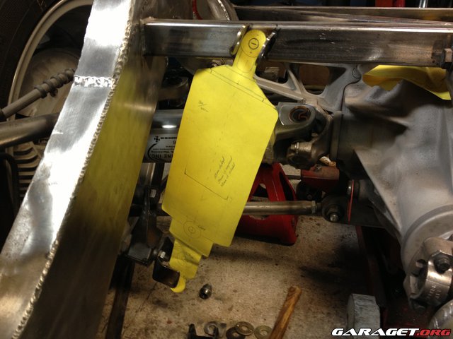

Har faktiskt börjat fuska lite med en liten bit av den kommande golvplåten också....inte riktigt läge för det just nu men snart! Skall göra den i sektioner - mer bilder kommer efter hand.

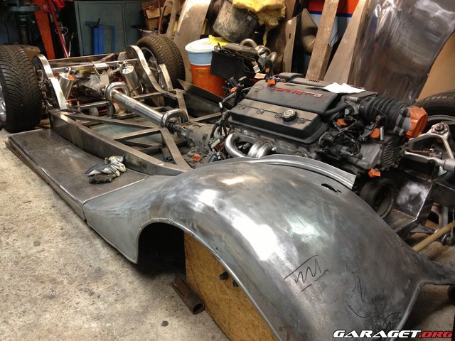

Jag bara testar lite löst så att jag kan få den till att ligga platt på backen som en överkörd skogsmus på motorvägen...och det utan att sänka karossen över ramen.

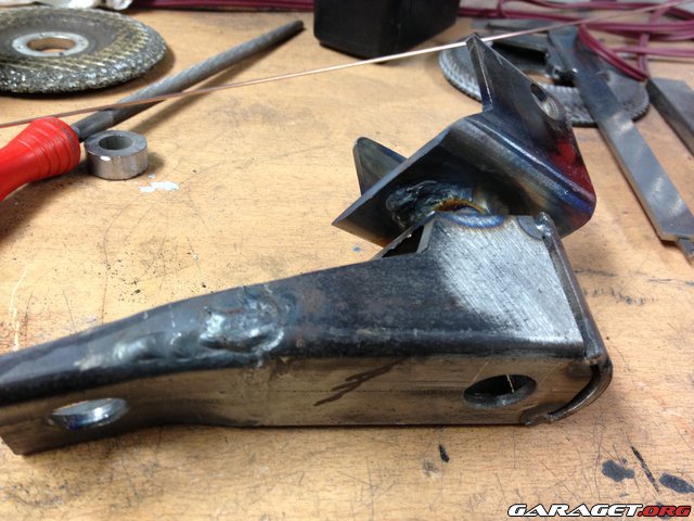

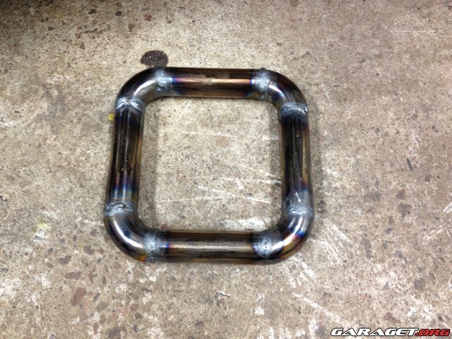

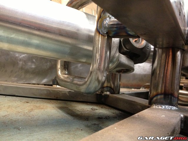

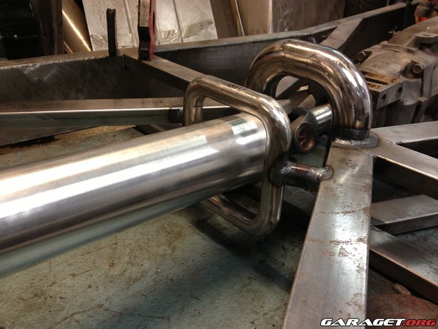

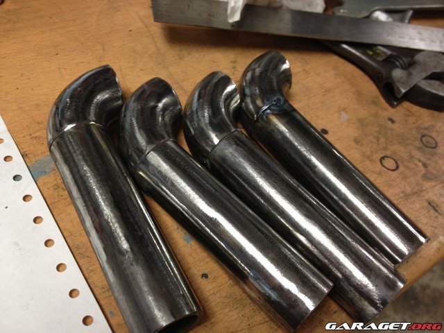

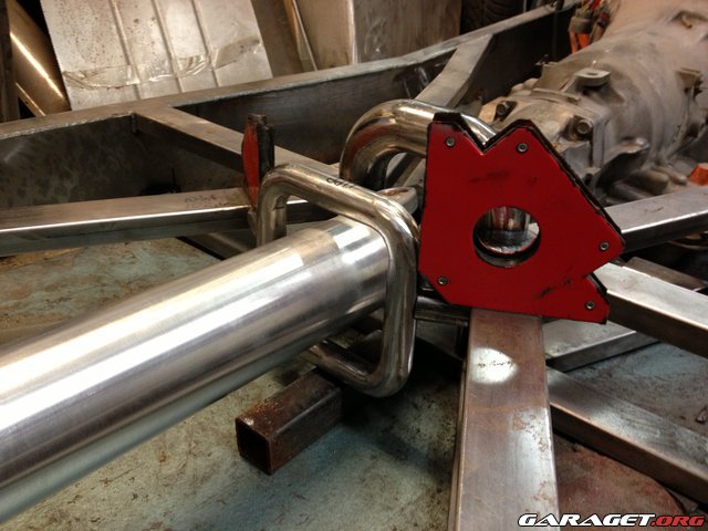

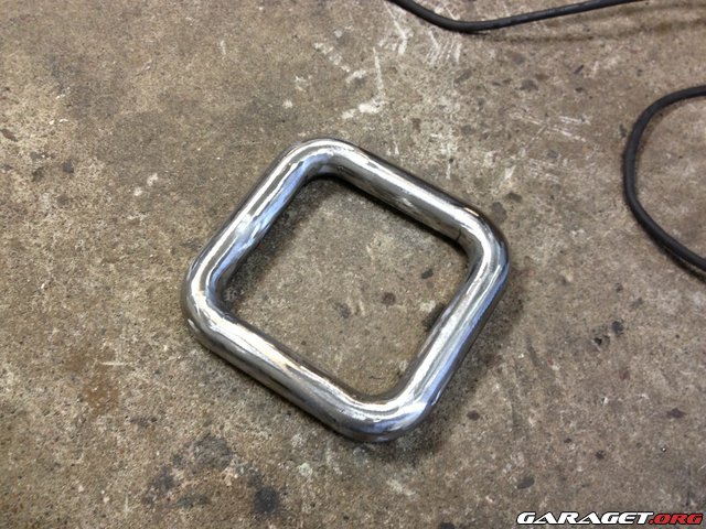

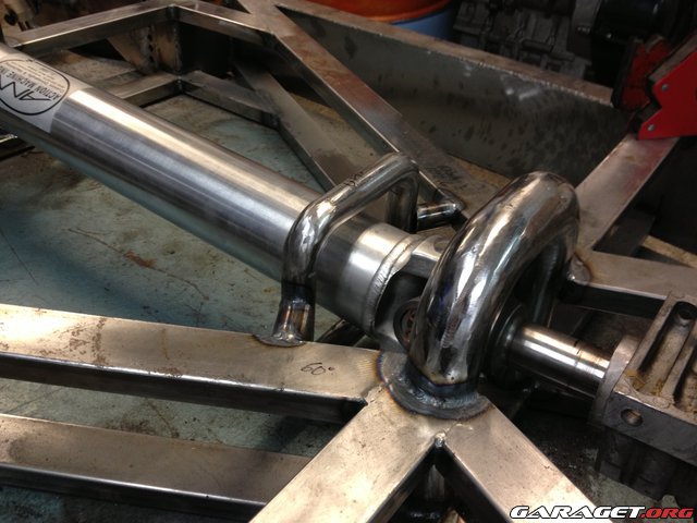

Lite bilder från dagens övningar i snickarboa......en främre kardanring vid ev kardanbrott:
https://www1.garaget.org/gallery/images/135/134927/134927-175b18dfd290694ee9f22ff7135ee5fb.jpg
https://www1.garaget.org/gallery/images/135/134927/134927-d5944ddfa346a4beecbe6d29a1de70d5.jpg
Svetsad-innan slipning
https://www1.garaget.org/gallery/images/135/134927/134927-1147a03ec0dceb7cd7bd8dea25e17e6f.jpg
Grovslipad
https://www1.garaget.org/gallery/images/135/134927/134927-e9557a9cdc5fbdd81ae7a16d0b9f4b60.jpg

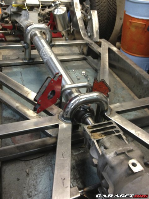

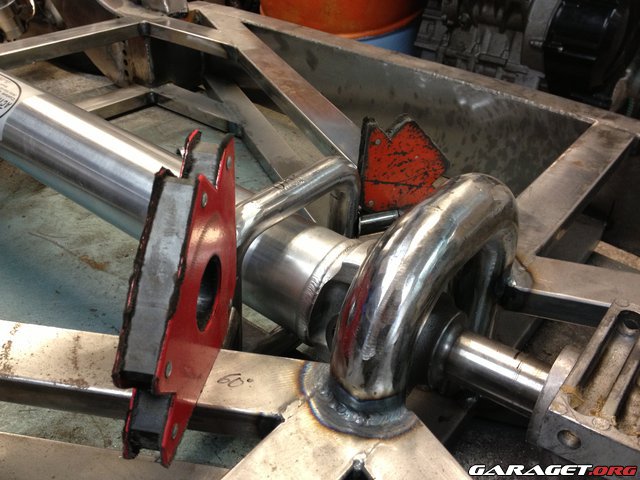

Håller den på plats med magneter innan svetsning
https://www1.garaget.org/gallery/images/135/134927/134927-18e0d6153951eb94b34a39cadd621341.jpg
https://www1.garaget.org/gallery/images/135/134927/134927-3046443c7218d98e1c1b345a526438f3.jpg
https://www1.garaget.org/gallery/images/135/134927/134927-1bbf7f56d22ba4f69740e98c0be094b3.jpg
https://www1.garaget.org/gallery/images/135/134927/134927-d9e62bbc4fd7b7bf3cb0eee80214f621.jpg
Punktad på plats
https://www1.garaget.org/gallery/images/135/134927/134927-00c8bdac5f6720144e3efb99626030a0.jpg
Ev sätter jag två rörstumpar neråt också...

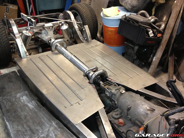

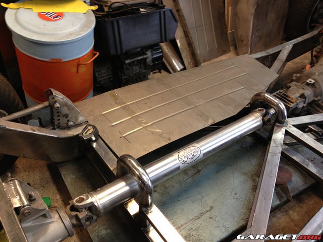

Skall beställa lite delar till avgassystemet mm och under tiden det skeppas så får vi fixa med lite annat också:
Här kommer en bild på golvplåtarna jag klippt till - har kört lite spår i dom också med sicken. Måste göra golvet på plats först med kardantunnel etc och sen lyfta på karossen och svetsa fast det där för att få lite stabilitet i karossen.

#179
Fan vad du bygger.... men hur fasiken får du bort kardanen nu om det behövs? lär du lossa bakaxelklumpen & ta bort den bakåt eller?
692 Inlägg
13 oktober 2012
#180
Bygger inte så mycket...träningen tar ju minst 3-4 kvällar i veckan.....
Inga problem med kardanen - jag lossar den där bak vid klumpen - trycker den framåt exakt 20mm...haha...och sen går den att släppa neråt i bakkanten och dra den bakåt - har testat....
