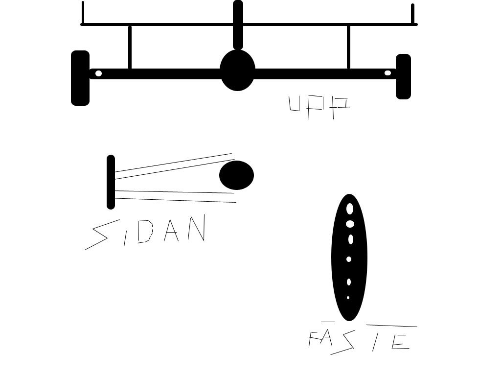

Tänkte kanske fixa ett 4-link system eller ja prova på o bygga big_smile de fick jag som tips av en arbetskamrat. det va relativt "lätt" o skulle vara bra också smile sen e ju frågan hur man ska fästa allt som ja förstod på han så 2 stag eller nått fram från under o över bakaxeln o fästa i golvet.
Då tänkte ja att lika bra ha bur så man får till det lite bättre där. men hur gör man för att inte bakaxeln ska hoppa upp i botten av bilen med en sånn upphängning?? håller stötdämparna o fjädrarna så pass?
Vill ni så kan ja slänga upp en skiss på va han rita smile men bara på begäran tongue

Funderar även på bredden på en 740 bakaxel. smile iomed den inte är delad kan de ge ett par fördelar om man ska köra 4-link big_smile

Ja du måste ju ha stel bakaxel för att bygga 4-länk tongue
Skissen vore kul att se för att veta om de är bra eller inte wink
Om du ska bygga helt eget, stag o hela skiten, är det ju bara att köpa en massa kulleder, och svetsa ihop öron och stag och smälla ihop. går åt 12 leder om du ska bygga den sort jag tänker på i alla fall wink

https://www1.garaget.org/gallery/archive/68257/large/979857_se1v8a.jpg
Där e den. Väldigt snabbt gjort o ser nästan ut så på pappret ^^ såg lite för lätt ut tongue
