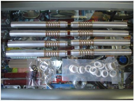

Wihooo, två nya paket att hämta ut imorgon smile
3punktsbälten till framstolarna, lite säkrare samt att man montera barnstol till sommaren.
Sen mina 2 Kendaldekaler, 350x350mm som jag tänkte testa på dörrarna. Ser det inte bra ut så får man väl sätta upp dem i garaget eller nåt smile
"Råkade" också beställa billet stötstångsrör på ebay med oringar och fjädrar, lär täta ca 100x bättre än originalrören tongue

Sen är det ju dumt att snåla på vissa saker.. Std-rören är ju kända för att läcka smile

Det verkar som du vart inne på ebay och fyndat nu igen:)
Så mycket billigare det blir iaf från euländer.
Tyckte först att det på bilden var coiloversrör men så kom ju förklaringen.... motordelar, men läcker orginal så mycket?? Vad blir det i komprissionsförlust är det märkbar skillnad mot dessa du köpt?

Ebay ja, fast usa. Delarna är mkt billigare, frakten brukar dock kosta mer, tull, skatt etc har jag inte åkt på hittills iaf, knock knock.
Haha, coilovers.. Haha igen.. Kompressionsförlust?
Du inte så insatt i luftkyld vw eller ventilmekanism med stötstänger va? smile
Rören sitter bara som hölje runt stötstänger mellan block och topp. Det är olja som brukar läcka vid skarven mot blocket smile
